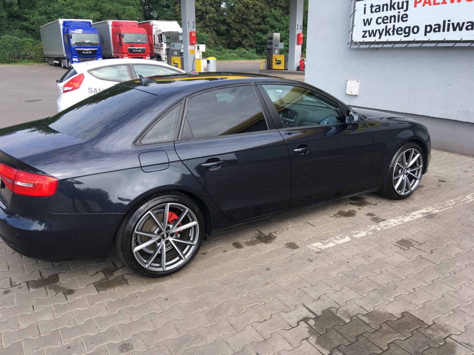

KOMORNIK78 Opublikowano 23 Marca 2019 Opublikowano 23 Marca 2019 W dniu 31.01.2015 o 16:51, wrclaguna napisał: Audi A4 B8 – jakie opony pasują do tego auta ? ja zakupilem pirelli IMG_0176.MOV
