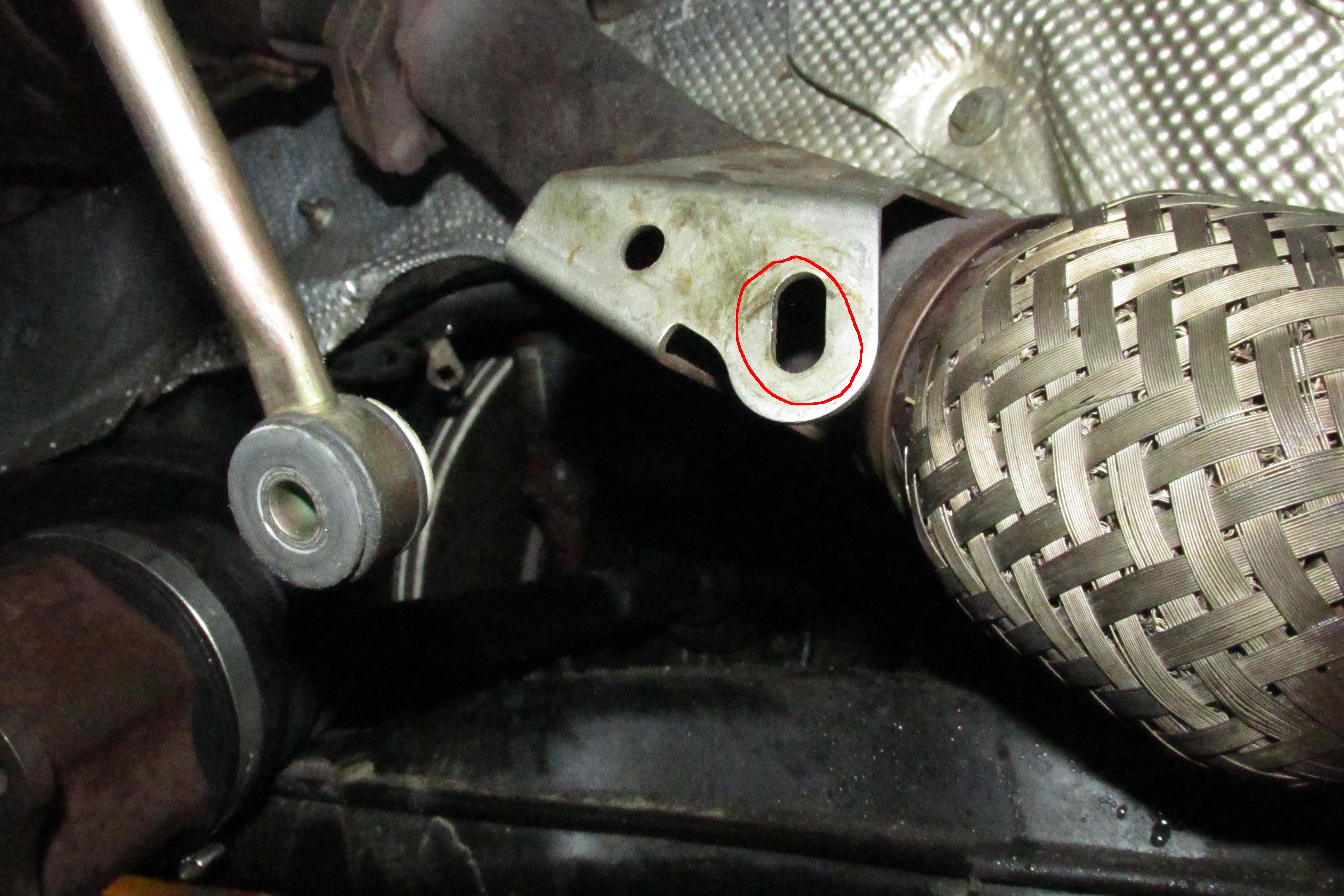

  • Odkręcamy wspornik wydechu klucz 13mm (foto wspornika)

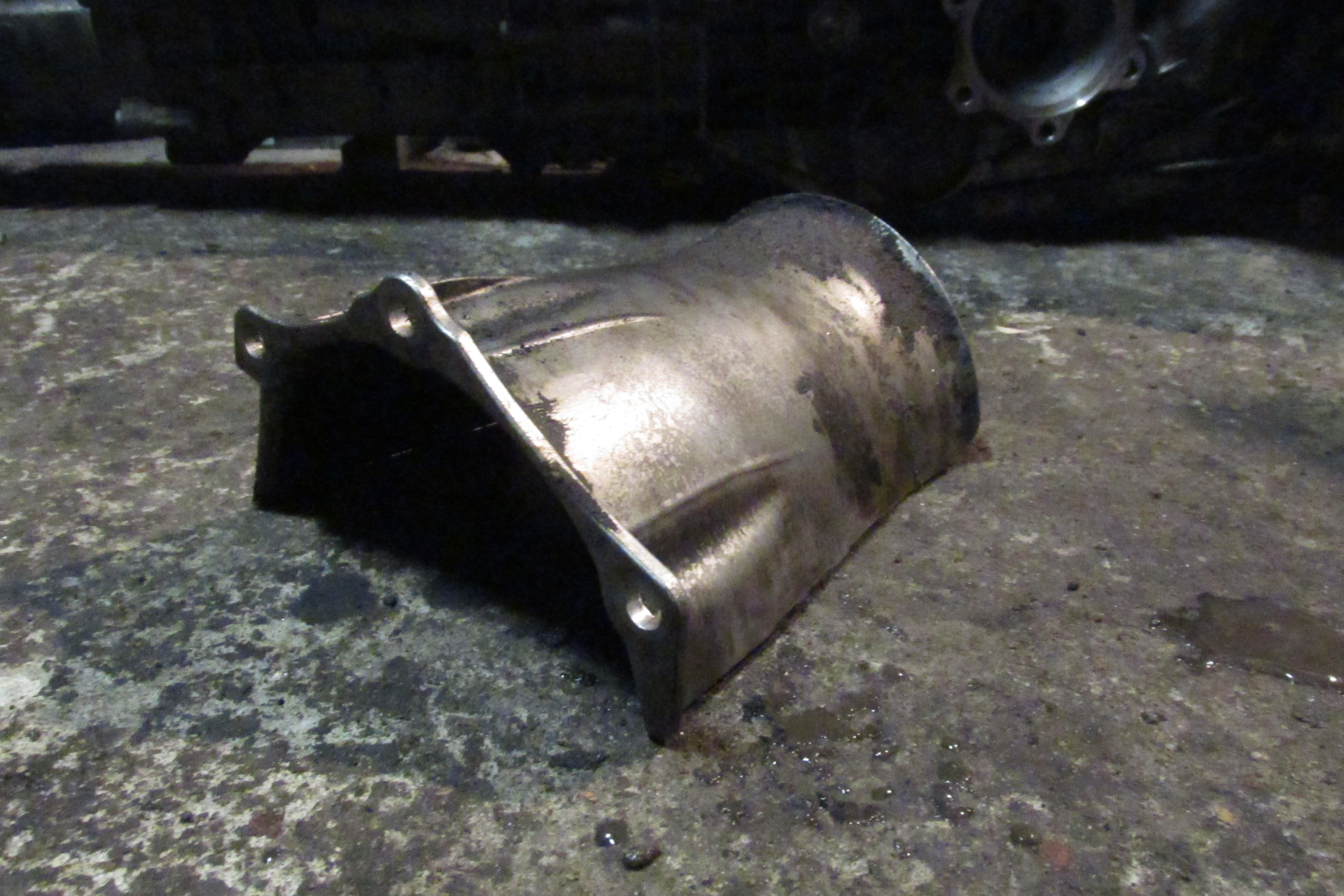

  • Demontujemy osłonę termiczną po prawej nad przegubem 3 śruby (klucz ampul 6mm)
Osłona termiczna

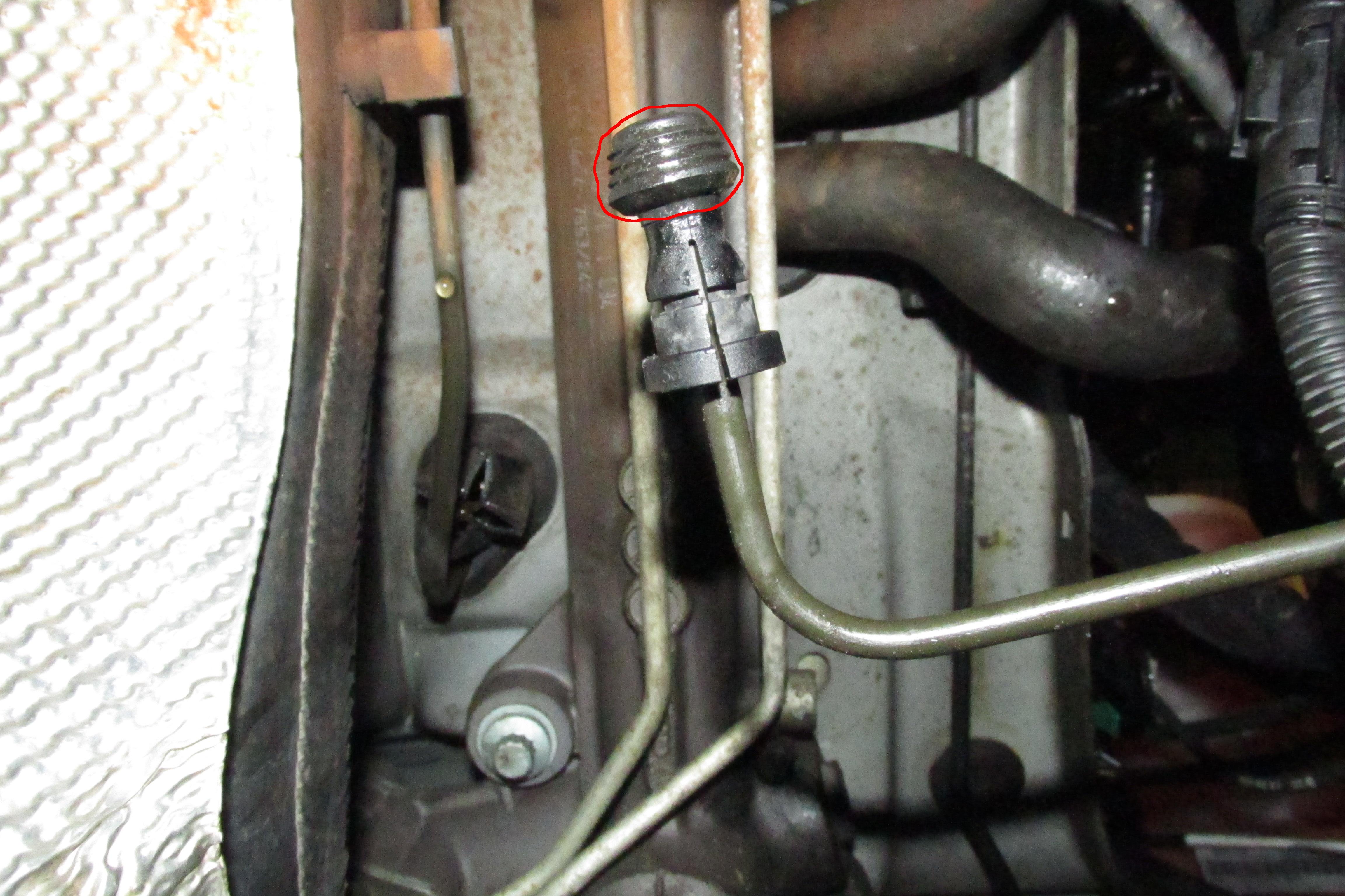

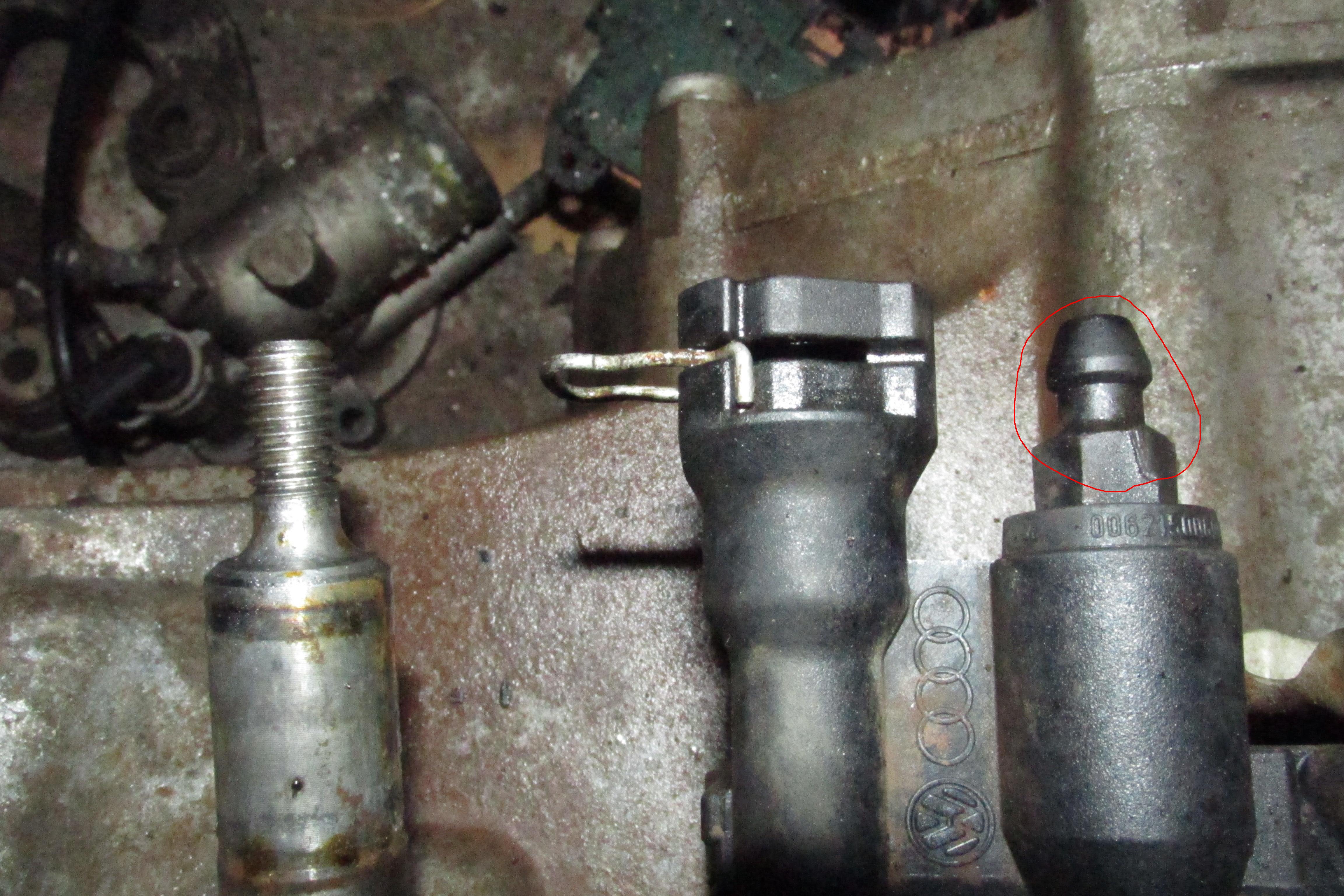

  • Z lewej strony musimy wypiąć przewód zasilający siłownik wysunąć metalową zawleczkę i ostrożnie wysunąć przewód
  • Po wypięciu przewodu zdjąć kapturek z odpowietrznika założyć na przewód coby nam nie kapało na łepek.
Zawleczka trzymająca przewód zasilający siłownik (pozycja zabezpieczona)
Zawleczka trzymająca przewód zasilający siłownik (pozycja odbezpieczona) zaznaczony odpowietrznik z tąd zdjąć kapturek
Kapturek na przewodzie zasilającym siłownik

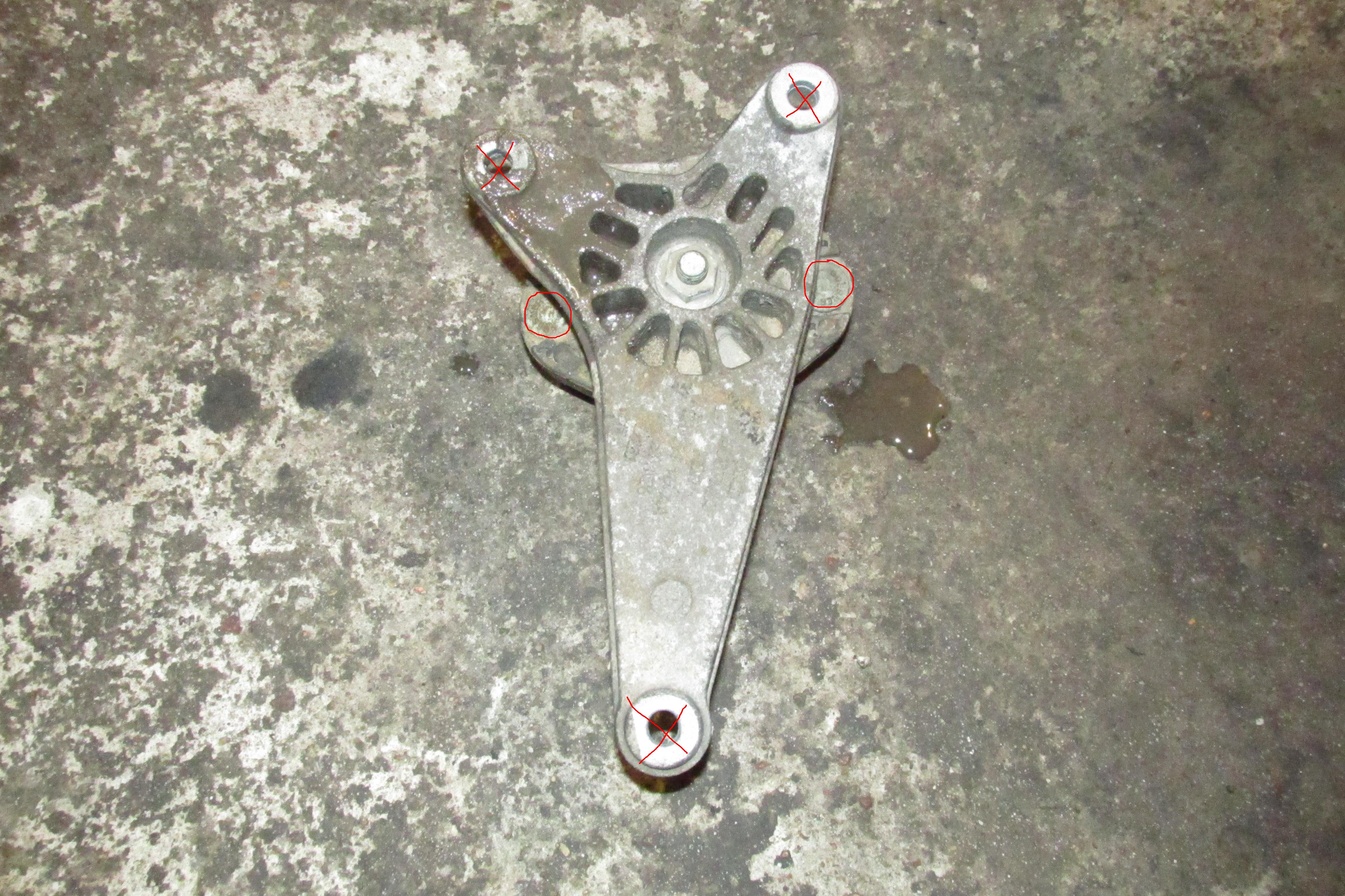

  • Odkręcamy 3 X13mm śruby wspornika poduszki od skrzyni
  • X śruby wspornika skrzyni
  • O 2 nakrętki 13 mm przykręcone do łoża skrzyni

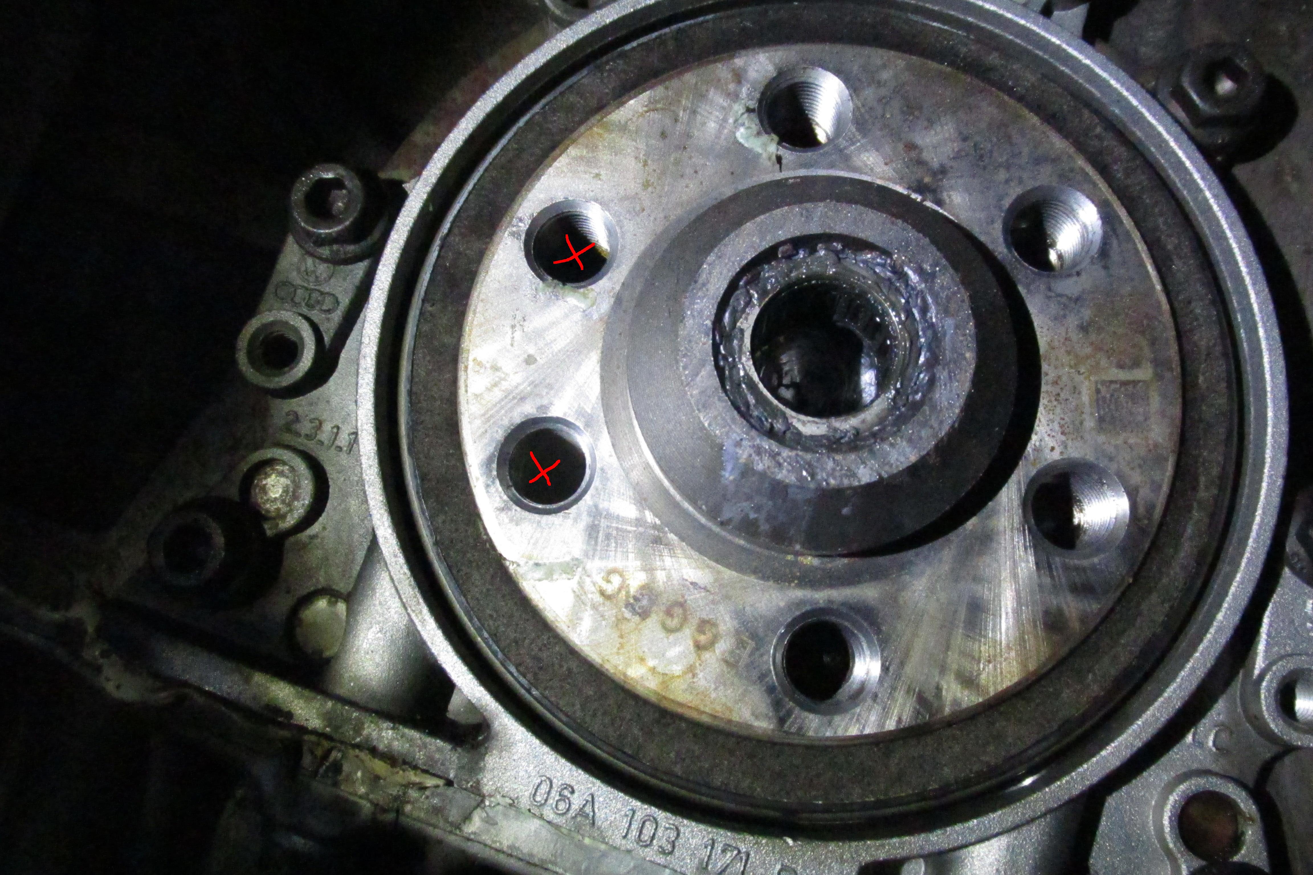

W razie potrzeby odkręcamy dwumase 6 śrub (spline m10)
Przed odkręceniem koła warto zaznaczyć położenie względem wału nie zawsze jest kołek ustalający bądź jak w moim przypadku niesymetryczne 2 śruby
Zaznaczone otwory są bliżej siebie

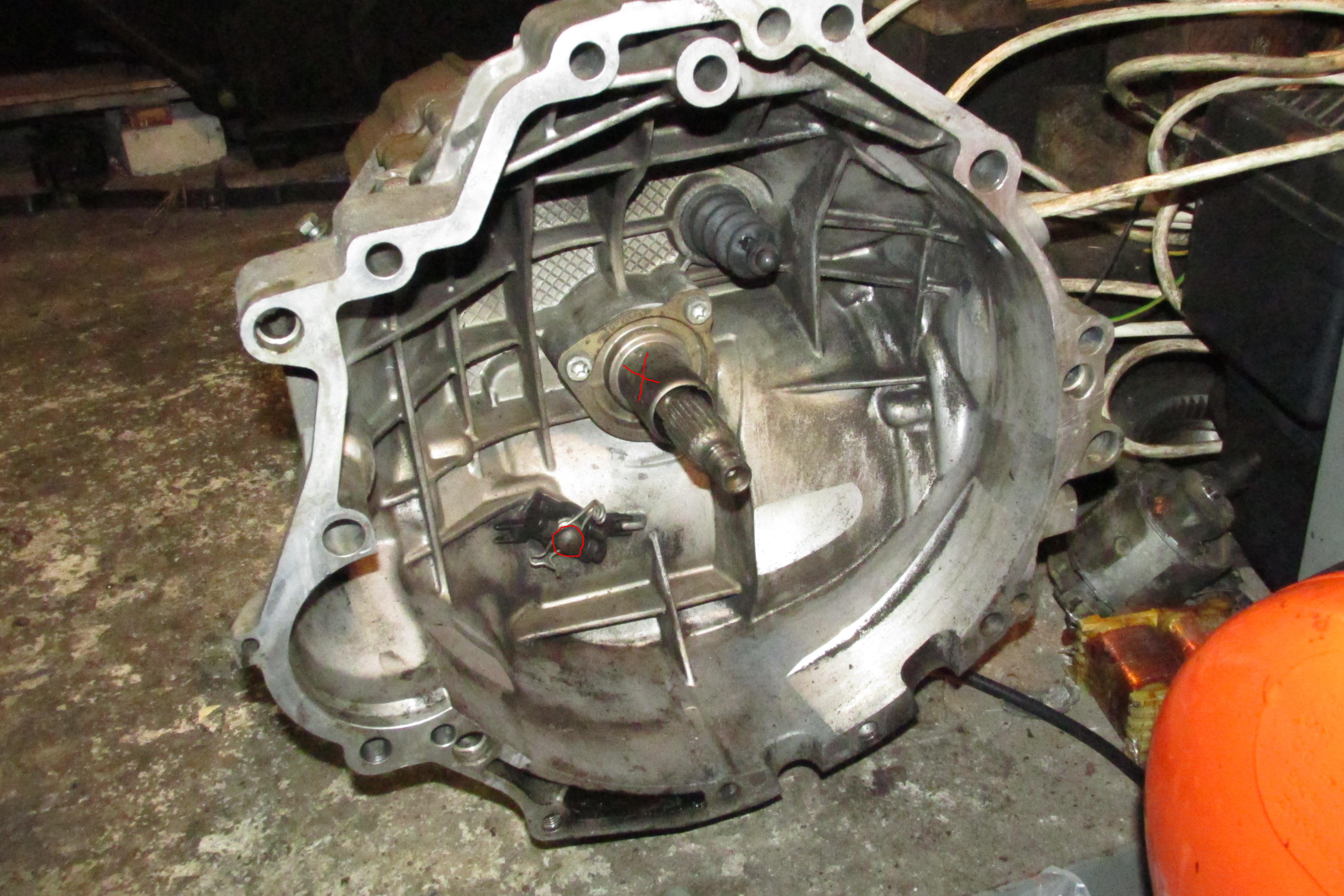

„ryjek „ delikatnie posmarować smarem do łożysk (X ryjek)
Kulkę łapy sprzęgła posmarować smarem do łożysk (O kulka łapy sprzęgła)
