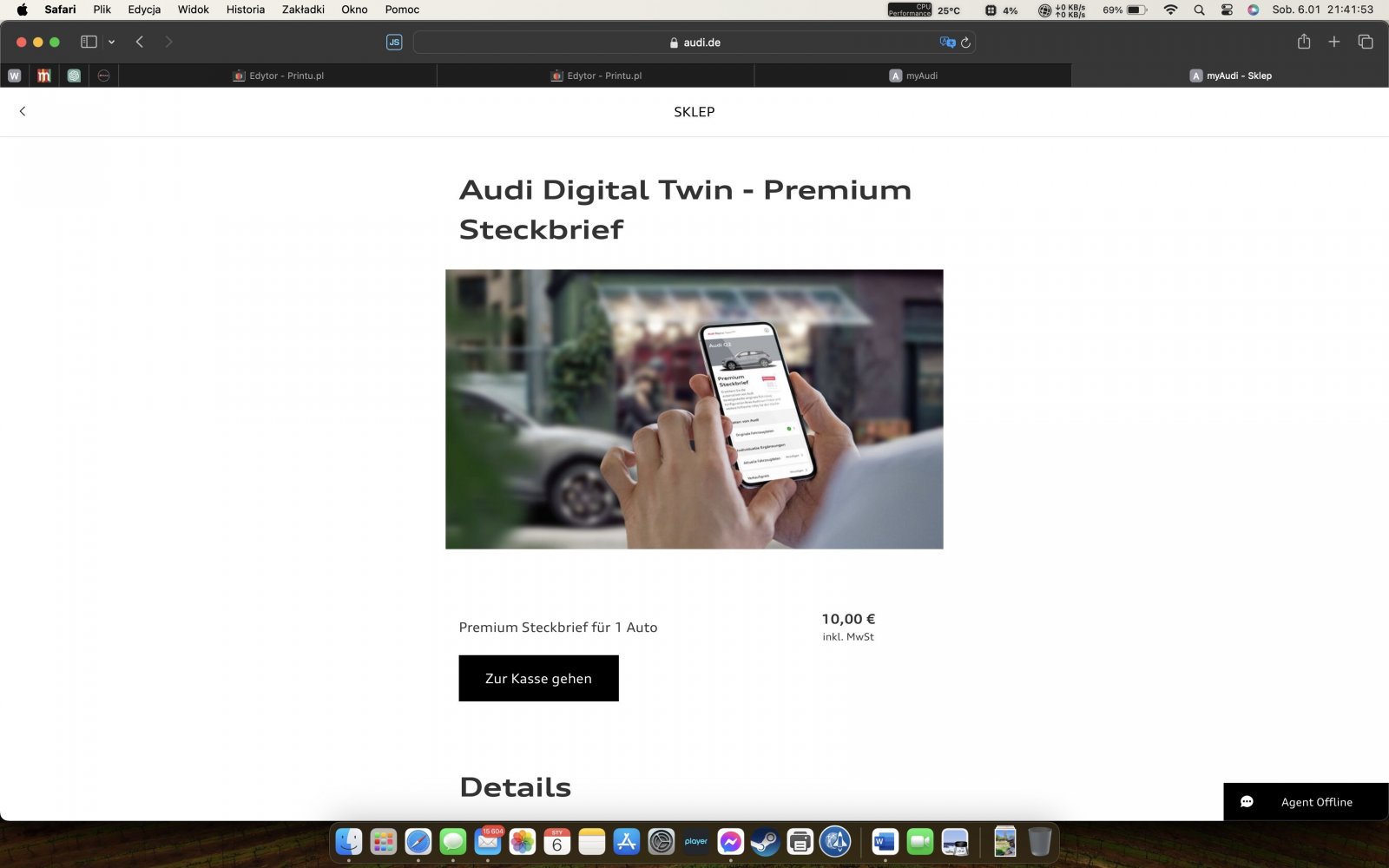

Jest tam jeszcze jedna opcja, która ni jest dostępna w polskim sklepie:Obraz6_01.2024godz_21_42.thumb.jpeg.1f37e9e07bc0ac5b7f671fc12c6d2269.jpeg
@Muskel1 czy możesz bardziej rozwinąć o co chodzi? Nie znam niemieckiego, a tłumacz średnio sobie radzi :)
To jest funkcja, która stworzy Ci taką cyfrową listę wyposażenia gdybyś chciał sprzedać samochód. Są w niej zawarte informacje takie jak fabryczne wyposażenie itp.
Zalogowałem sie na Audi.de, przedłuż licencje i niestety w propozycjach mam tylko Audi Digital Twin - Premium Steckbrief
