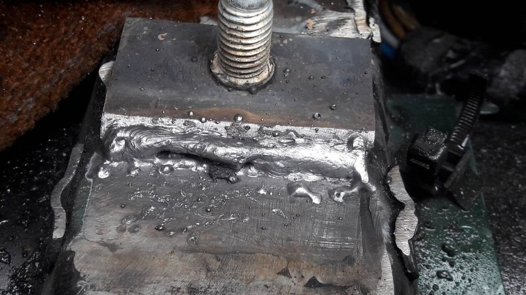

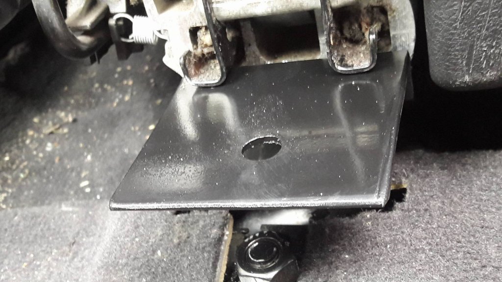

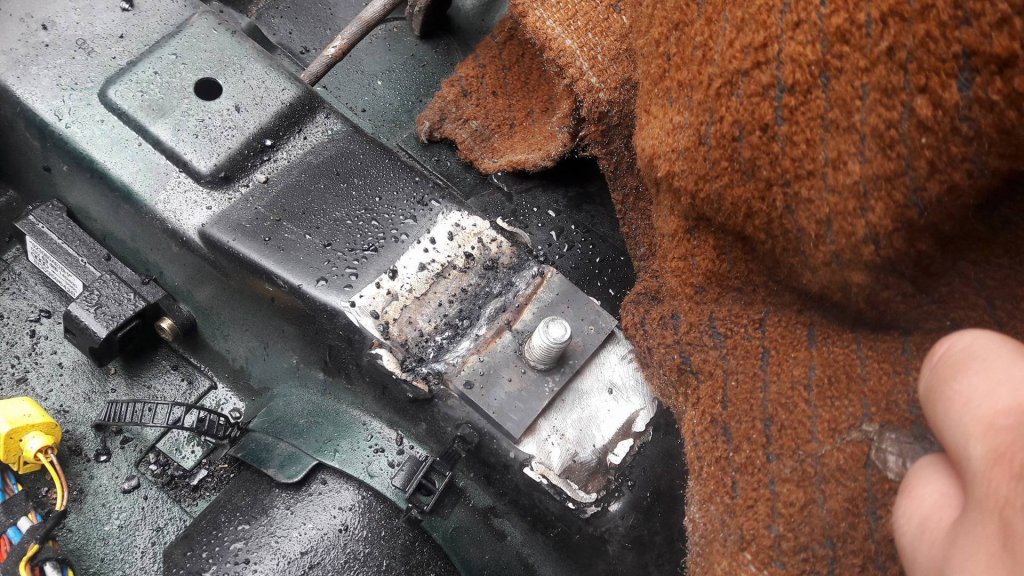

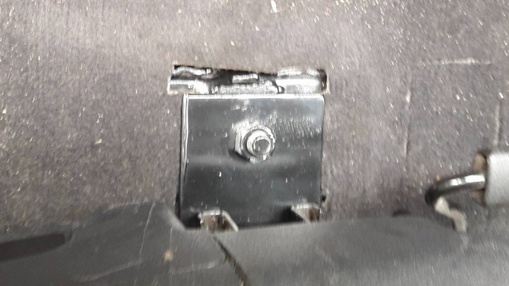

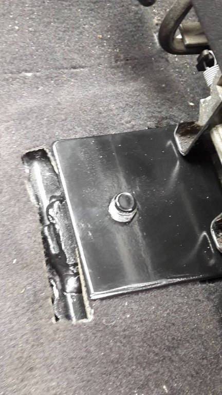

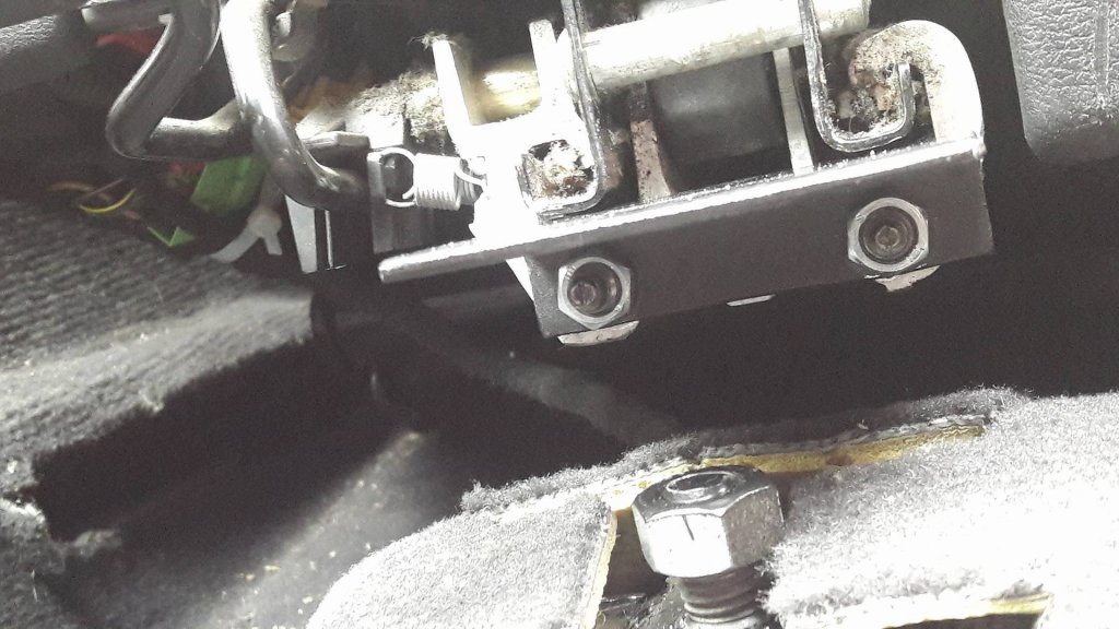

Mungooo Opublikowano 3 Października 2017 Opublikowano 3 Października 2017 Razem z kolega smky95 z forum wymyslilismy sposob mocowania przedniego fotela z a6 c5 do a4 b5 zeby frontowa czesc fotela byla jak najznizej w porownaniu do mocowania ori z c5 siedzi sie teraz o niebo lepiej praktycznie tam samo nisko jak w fotelu z b5 a wygodnie jak w fotelu z c5
