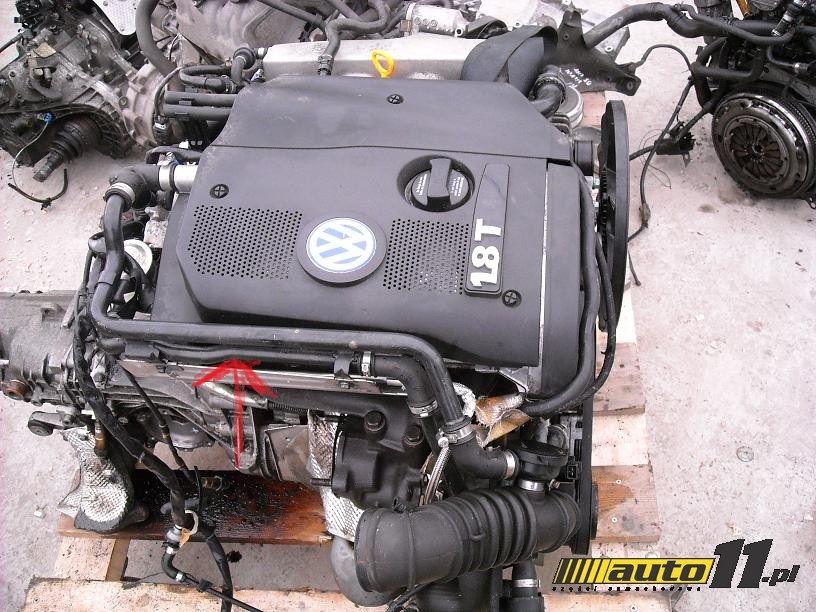

rafal9119 Opublikowano 10 Maja 2015 Autor Opublikowano 10 Maja 2015 za takie grubsze naprawy bede brał sie w sobote. Panowie a od czego jest taka metalowa czarna rurka idąca od turbo z tyłu silnika(koło czujnika temp) i jest zaślepiona?????
michalski83 Opublikowano 11 Maja 2015 Opublikowano 11 Maja 2015 Czarna metalowa rurka jest od Evap idzie od zaworka który jest umieszczony na obudowie filtru powietrza aż do kolektora ssącego http://i19.photobucket.com/albums/b154/walky_talky20/EVAP-delete.png zaznaczone na czerwono
rafal9119 Opublikowano 11 Maja 2015 Autor Opublikowano 11 Maja 2015 chodzi mi o tą metalową rurke co na zdjeciu jest strzałka. u mnie jest zaślepiony
edekxp Opublikowano 11 Maja 2015 Opublikowano 11 Maja 2015 Może być zaślepiona jak sai wyłączona w sofcie
Away Opublikowano 11 Maja 2015 Opublikowano 11 Maja 2015 Dokładnie rurka łączy pompę powietrza wtórnego z zaworem CV (combi valve) z tyłu bloku silnika.
rafal9119 Opublikowano 12 Maja 2015 Autor Opublikowano 12 Maja 2015 czyli o co to chodzi . prawidłowo jest zaślepiona czy ma to wpływ na moc silnika?? tez macie zaślepione te coś w swoich 1.8 T?????
edekxp Opublikowano 12 Maja 2015 Opublikowano 12 Maja 2015 Nie ma znaczenia do mocy Jeżeli ktoś ma wyłączoną sai to można zaślepić , nawet usunąć zawór kombinowany i zaślepić otwór w głowicy. Usunąć wszystkie rurki,pompę sai - auto będzie lżejsze
