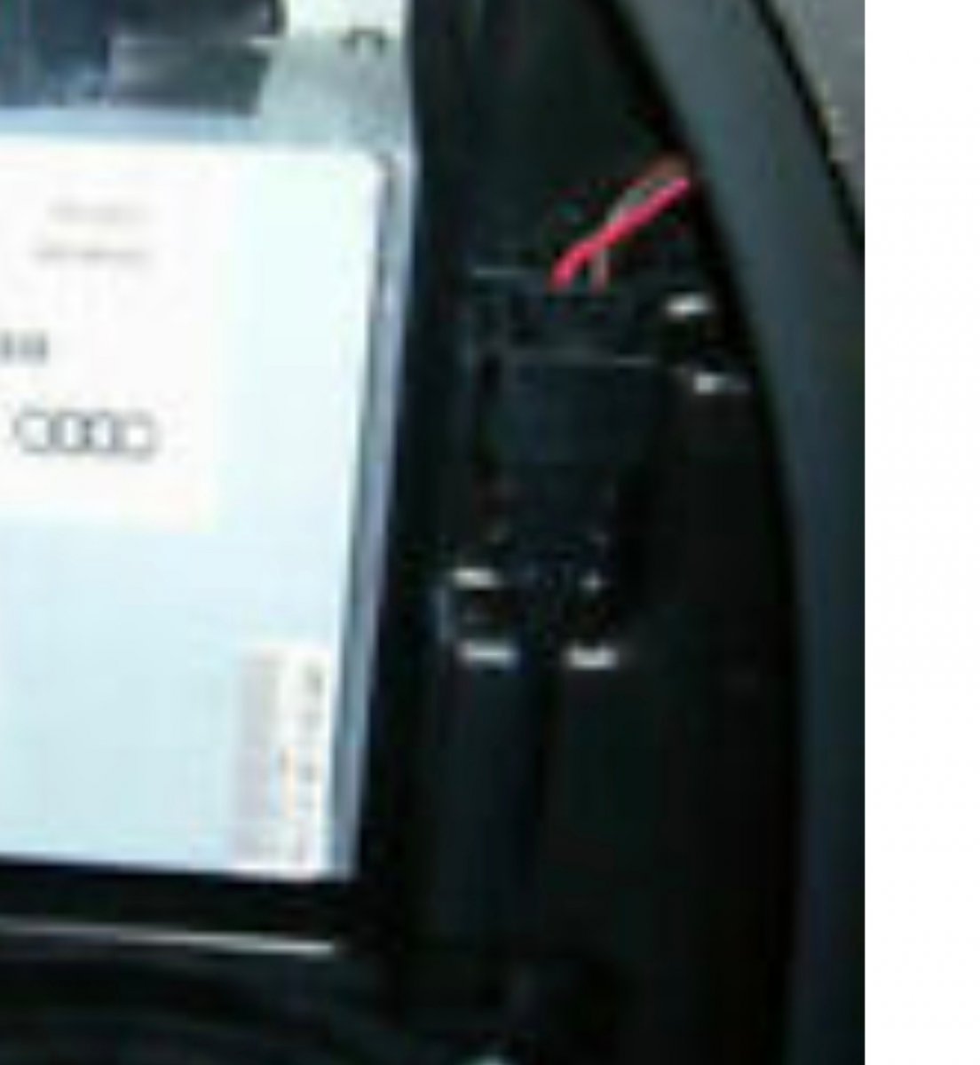

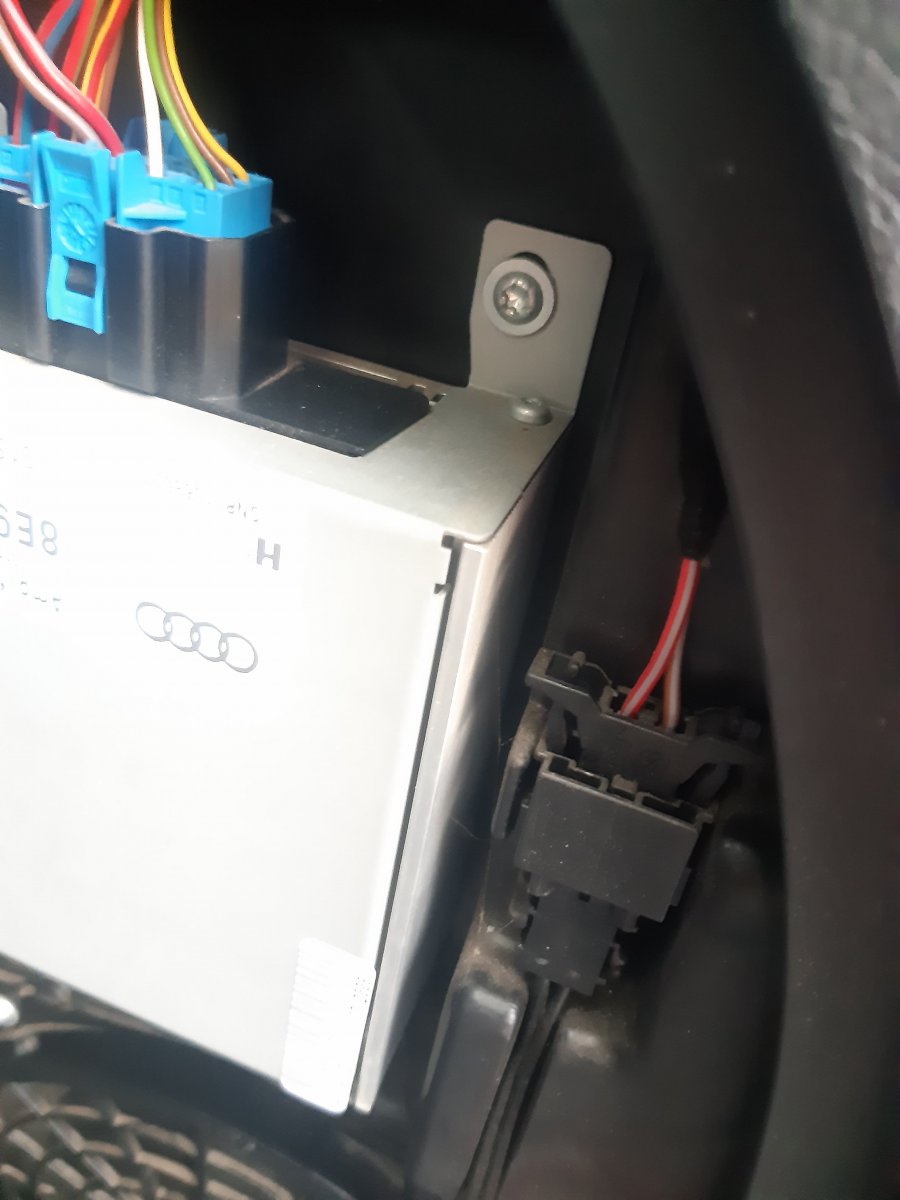

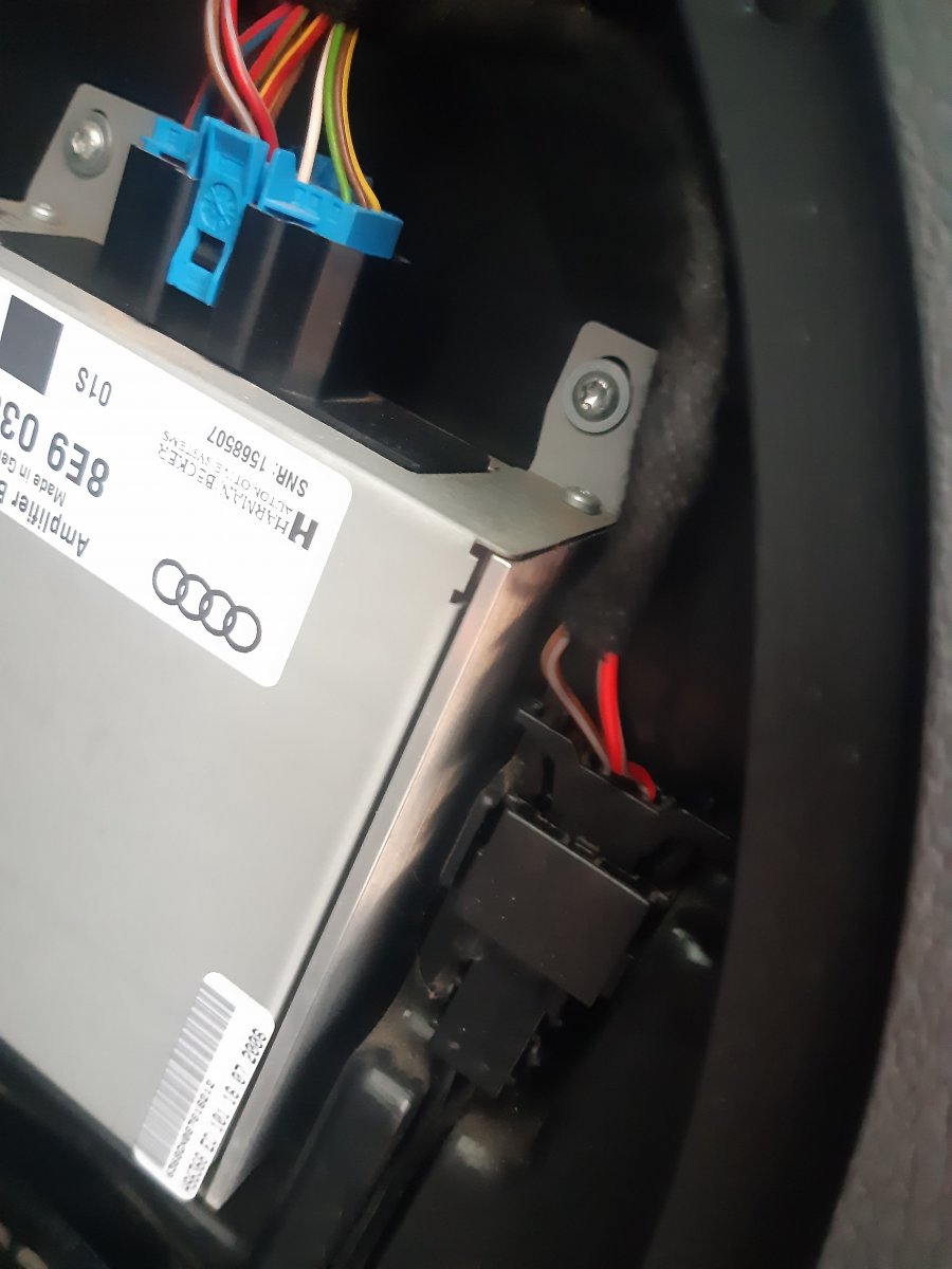

Chodzi mi to o to, czy u mnie jest była już zmiana polaryzacji czy kable są standardowo wpięte. Przeczytałem cały wątek i jednemu koledze po zmianie gorzej grało, ktoś zasugerował, że może już wcześniej miał te przefazowanie a sobie zmienił na standard stąd pogorszenie, chciałem u siebie tego uniknąć
W kostce wzmacniacza jest wszystko poprawnie wpięte. Subwoofer to te 2 grube przewody czerwono-szary i brązowo-szary. Jeżeli już to może ktoś na kostce subwoofera zmienił biegunowość. Poprawnie ma być po prawej stronie na kostce brązowo-szary po lewej czerwono-szary.
Dzięki! Pomotało mi się coś, że to na wzmaku się przepina. Modyfikacja wykonana, bas tłucze aż miło. W załączeniu zdjęcia poglądowe przed i po jak te kabelki mają wyglądać.
