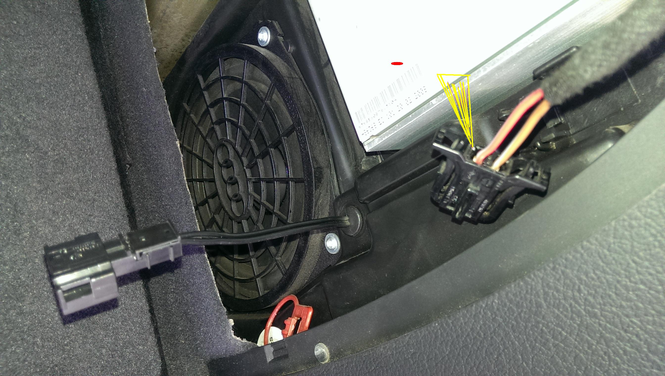

Z ciekawości zamieniłem piny w subie i rzeczywiście jest odczuwalna poprawa.
Panowie jak wyciągnąć te piny z kostki? :(
Nie chcę uwalić kabli. Może macie jakiś sposób :wink:
Edytowane przez Ravu
Otwierasz tą kostkę i igłą, albo bardzo malutkim śrubokręcikiem odhaczasz blaszkę pinu i wyciągasz.
A jak nie masz jak lub boisz sie ze mimo wszystko uszkodzisz kostke to zawsze mozesz przeciac przewody i po zamianie zaizolowac
