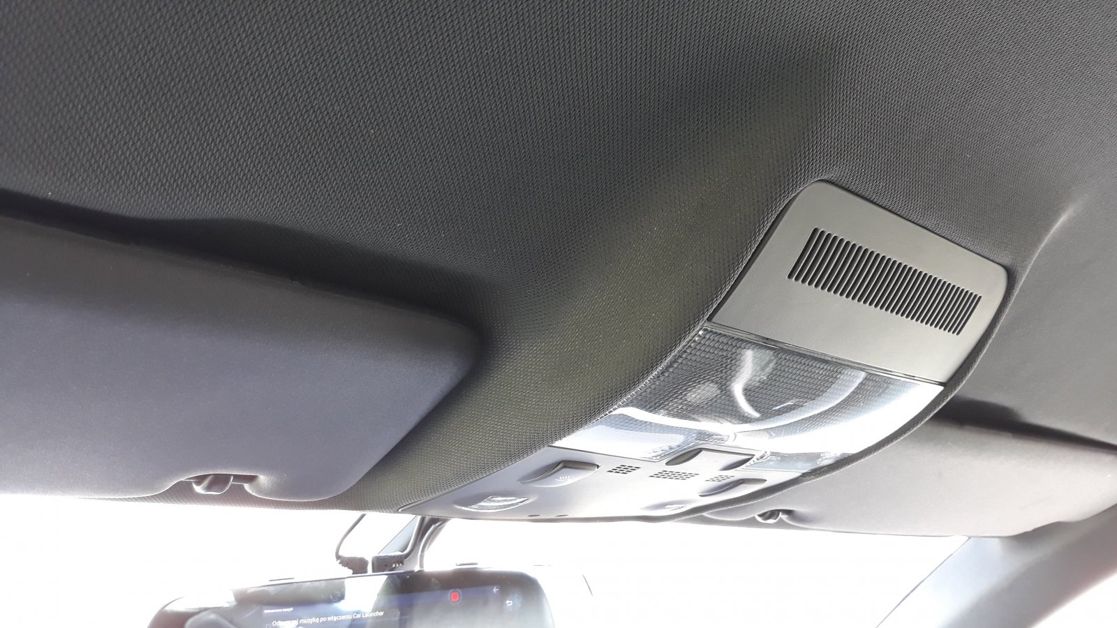

browaros Opublikowano 27 Lutego 2020 Opublikowano 27 Lutego 2020 (edytowane) Kolego absolutnie nie zrywaj... ja zrywałem (przez brak wiedzy) i wiem co to znaczy... ten materiał to dziesiąta milimetra więc i tak nowy zapewne jak masz na gąbce to da dużo więcej grubości tak jak Kamil-vag podpowiada. Ja jestem po calej operacji zmiany z siwego na czarne, spasowanie słupków wyszło ok choć ciasno w opor. Najgorsze to te miejsca gdzie masz te plastikowe "wieszaki" na roletke itd. po przyklejeniu materiału tam się zrobiło po prostu za ciasno i nie dało rady tego idealnie wpasować. Ps. W jeden dzień chcesz przykleić nowy materiał na całość... Ja nie dałem rady, to wszystko schodzi, trzeba potem obrobić, pozaginac rogi itd. Jak co to służę fotkami jak to wyszło na materiale czarnym z gąbką Edytowane 27 Lutego 2020 przez browaros

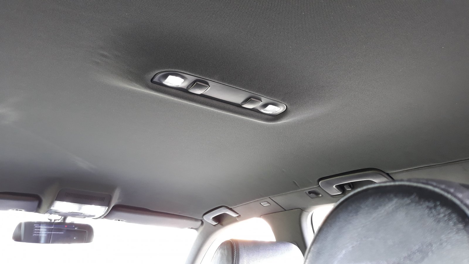

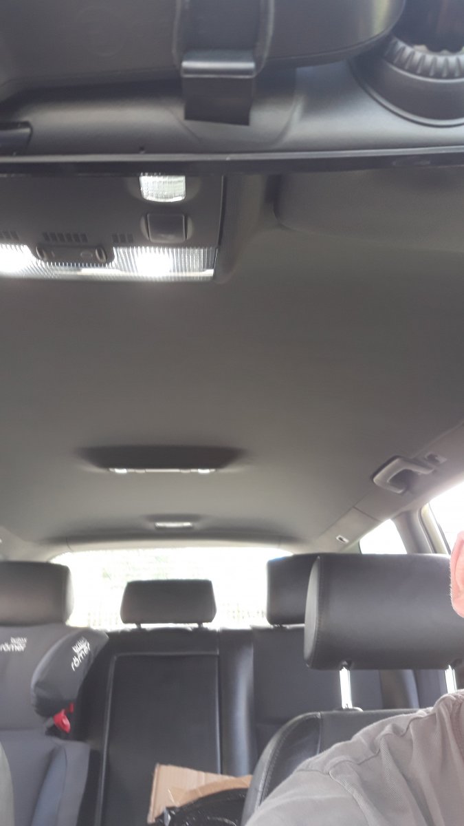

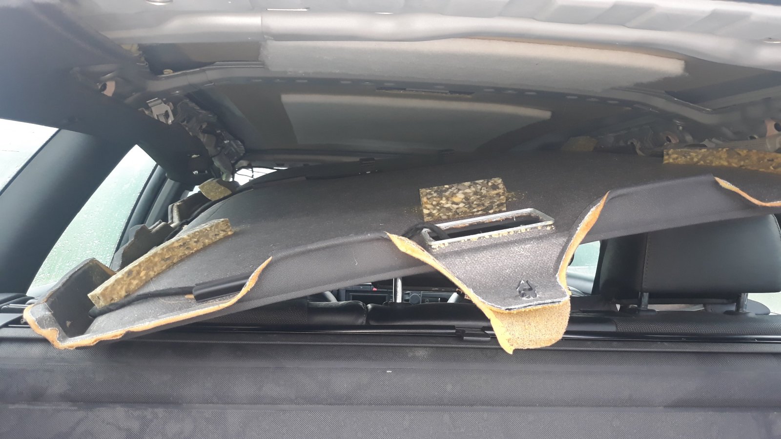

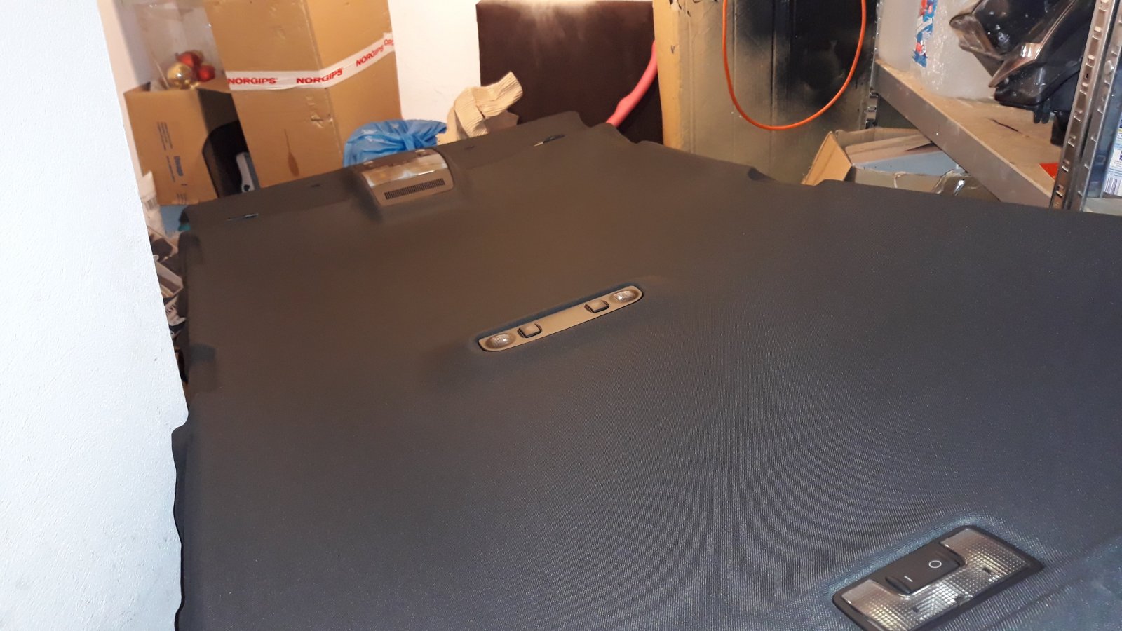

pila24 Opublikowano 25 Czerwca 2020 Opublikowano 25 Czerwca 2020 U siebie też naprawiłem podsufitke,od zeszłego lata już wisiała coraz bardziej. Demontaż był szybki bo odkręciłem wszystkie śruby,odchyliłem osłony słupków B,C,D a osłony słupków A wypiąłem całkiem z zatrzasków. Podsufitka wyszła chętnie. Następnie oczyszczenie z gabki,i klejenie na nowo (klej boterm gta 0,8L) Montaż był już gorszy a to przez fabryczne śruby które mają stożek przed gwintem,wejdzie pod lekkim kątem i juz gwint w dachu uszkodzony. Finalnie to tak wygląda,zrobiłem troszkę małych wgniotek jak montowałem,ale jak na amatora myślę że nie jest źle. Koszt całkowity to 180 zł i jakieś 4 godziny czasu. 1

pila24 Opublikowano 25 Czerwca 2020 Opublikowano 25 Czerwca 2020 (edytowane) Materiał podał Kamil kilka postów wyżej,ja wybrałem model materiału 7k-31 czarny struktura,materiał lekko się różni od ori ale bardziej pasuje do materiału Speed niż ten co był fabrycznie na podsufitce. Klej kupiłem w zakładzie tapicerskim,kup boterm,bonaterm,lub tapicer puszkę 0,8L na pędzel. Tyle pójdzie na podsufitke avanta. Dodatkowo podgrzewałem klej opalarką po aplikacji by skrócić jego czas otwarcia. Całość podzieliłem na 4 odcinki które po kolei smarowałem klejem i przyklejałem materiał Tutaj link do materiału,do avanta 3mb potrzeba TKANINA SAMOCHODOWA NA PODSUFITKĘ - 14 KOLORÓW!!! 7521841664 - Allegro.pl ALLEGRO.PL Kup teraz na Allegro.pl za 40 zł - TKANINA SAMOCHODOWA NA PODSUFITKĘ - 14 KOLORÓW!!! (7521841664). Allegro.pl - Radość zakupów i bezpieczeństwo dzięki Programowi Ochrony Kupujących! Edytowane 25 Czerwca 2020 przez pila24

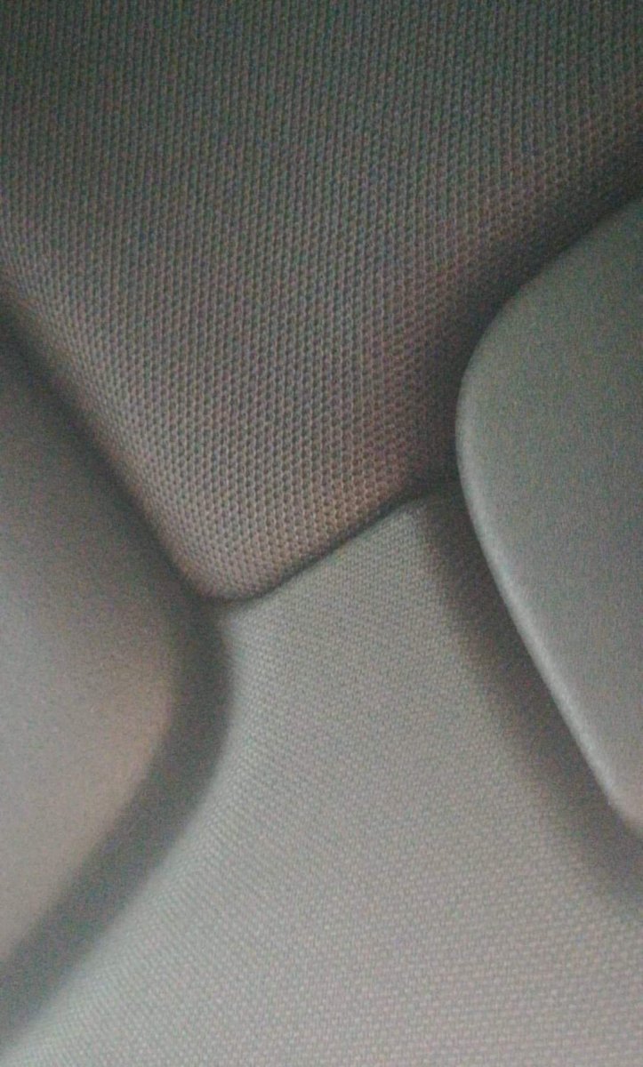

pila24 Opublikowano 26 Czerwca 2020 Opublikowano 26 Czerwca 2020 Polecam w 2 osoby,dobrze by było też lekko naciągnąć materiał by żadne dołeczki nie porobiły się. Materiał 7k-30 chyba nieco bliższy jest do oryginału.
Jarek882 Opublikowano 26 Czerwca 2020 Opublikowano 26 Czerwca 2020 2 minuty temu, pila24 napisał: Polecam w 2 osoby,dobrze by było też lekko naciągnąć materiał by żadne dołeczki nie porobiły się. Materiał 7k-30 chyba nieco bliższy jest do oryginału. Podeślesz fotę różnicy w materiale jeśli Ci się uda złapać to aparatem ?

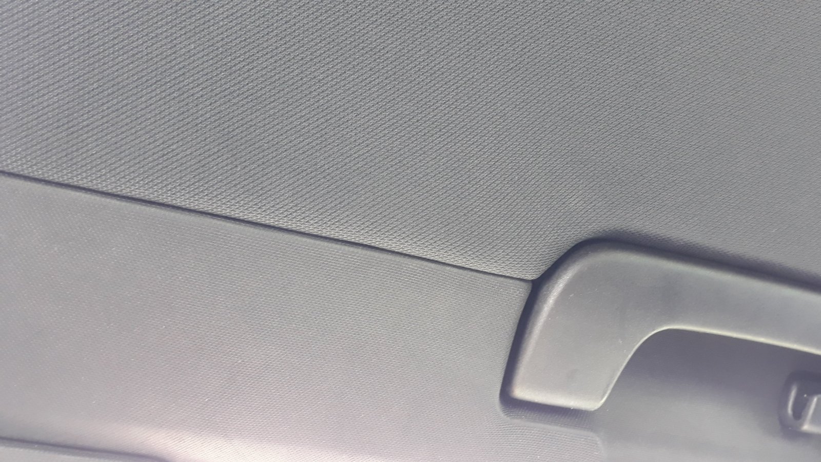

kamil-vag Opublikowano 26 Czerwca 2020 Opublikowano 26 Czerwca 2020 Ja mam fotkę u siebie tej co podpisana była wcześniej sline: S-LINE AUDI 9F-52 Aparat uchwyci różnice, normalnie siedząc w aucie, ciężko cokolwiek się dopatrzeć ?
Jarek882 Opublikowano 26 Czerwca 2020 Opublikowano 26 Czerwca 2020 (edytowane) 23 minuty temu, kamil-vag napisał: Ja mam fotkę u siebie tej co podpisana była wcześniej sline: S-LINE AUDI 9F-52 Aparat uchwyci różnice, normalnie siedząc w aucie, ciężko cokolwiek się dopatrzeć ? To teraz mam dylemat A Wam który lepiej pod pasował ? @kamil-vag Jakiego kleju używałeś ? Edytowane 26 Czerwca 2020 przez Jarek882
pila24 Opublikowano 26 Czerwca 2020 Opublikowano 26 Czerwca 2020 (edytowane) 2 godziny temu, Jarek882 napisał: Podeślesz fotę różnicy w materiale jeśli Ci się uda złapać to aparatem ? Mogę Ci podesłać różnice między ori s-line a 7k-31 bo mam taką fotkę . Ale szczerze to ważne jest ze kolor taki sam,mimo różnic w strukturze ciężko się połapać dla kogoś kto zacznie oglądać podsufitke ze było coś tam robione Edytowane 26 Czerwca 2020 przez pila24
kamil-vag Opublikowano 26 Czerwca 2020 Opublikowano 26 Czerwca 2020 Dokładnie, w aucie ciężko się połapać cokolwiek...
