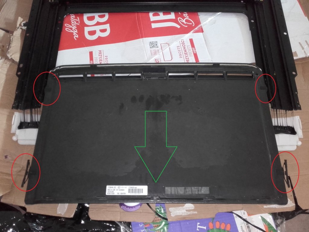

Gdyby ktoś zastanawiał się jak wyjąć przesłonę szyberdachu to wstawiam krótkie fotostory, na pewno się komuś przyda gdyż nie widziałem podobnego tematu na forum.
Najwygodniej jest to zrobić mając cały szyber na stole. Można próbować operować na samochodzie ale i tak trzeba poluzować śruby mocujące cały mechanizm do dachu w celu opuszczenia i dostania się do śrub korytek odpływowych umieszczonych od strony dachu (góra mechanizmu) więc po co sobie utrudniać. Zarówno w sedanie, jak i avancie sprawa wygląda identycznie.

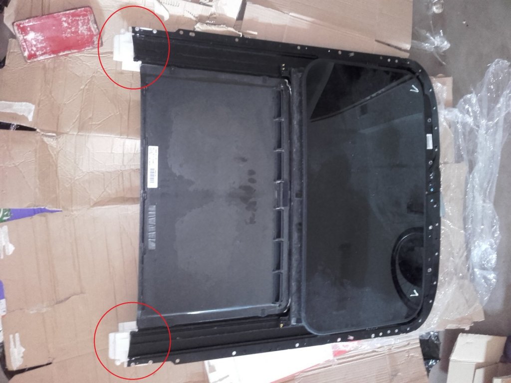

1. Szyber mamy uwolniony. Interesuje nas odkręcenie zaznaczonych białych korytek odpływowych, które dodatkowo wklejone i uszczelnione są plastyczną masą (podobna, a może nawet taka sama jak w przypadku reflektorów przednich w B7).

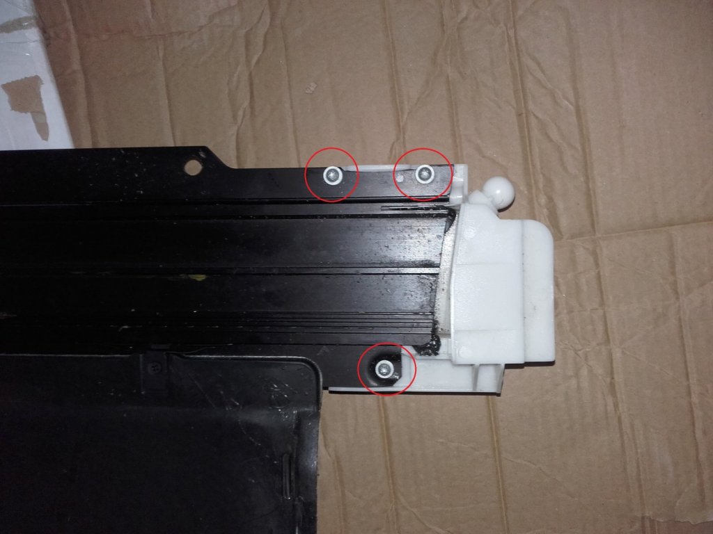

2. Odkręcamy po 3 śruby torx20 na stronę.

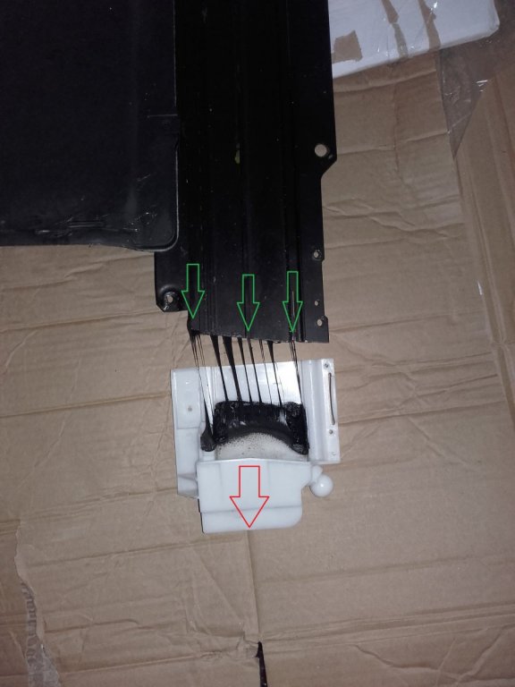

3. Ogrzewamy 2-3 minuty zwykłą suszarką do włosów miejsca uszczelnienia aż masa nabierze plastycznej konsystencji i wysuwamy korytko odpływowe z szyny. Z drugiej strony identyczne działanie.

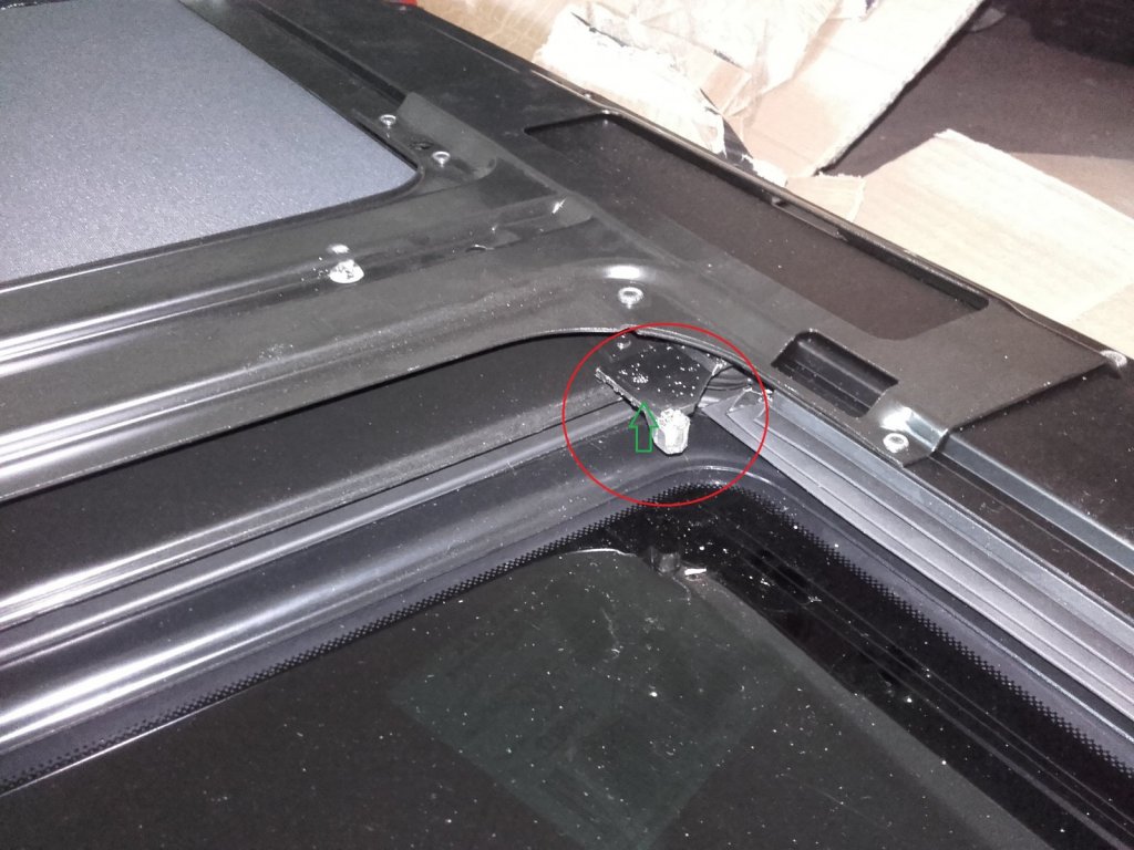

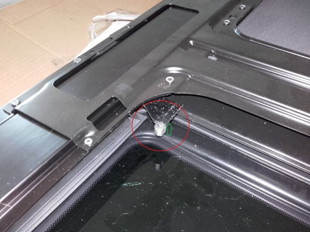

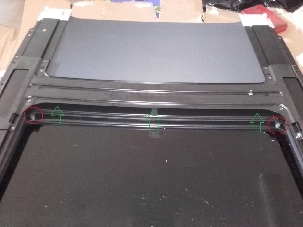

4. Wysuwamy w kierunku tyłu samochodu roletkę, która oprze nam się jeszcze swoją przednią częścią o dwa odboje pod taflą szyberdachu. Odboje zaznaczone na czerwono - sięgamy do nich paluchem i odchylamy do góry pchając jednocześnie roletkę do tyłu, aż przejdzie poza odbojniki - strzałki zielone.
5. Uwalniamy całkowicie roletkę wysuwając mocowania z prowadnic.
6. Wsuwamy nową roletkę - pamiętając o uprzednim wyczyszczeniu i przesmarowaniu suchym smarem prowadnic i mocowań - aż przejdzie poza odboje przy tafli szyberdachu. Odgrzewamy chwilę suszarką klej na korytkach by nadać mu plastyczności. Zakładamy na szyny, dociskamy mocno dla dobrego uszczelnienia. Skręcamy korytka odpływów trzema śrubkami torx20 na stronę, przykręcamy cały mechanizm szybra do dachu i cieszymy się jego działaniem. ; )
