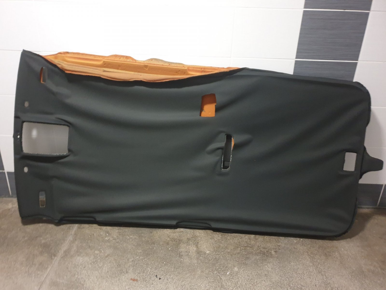

Witam.
Niedawno zakupilem a4 b6 i chcialbym wyjac sama podsufitke w celu wymiany materialu.
Czy musze zrobic wszystko jak powyzej, czy jest jakis prostszy sposob bez demontowania boczkow?

Wczoraj targałem u siebie do obszycia, bo sie odkleiła. Musisz wszystkie słupki zdemontowac, sloneczka itd.

Mi zajęło to około 5/6h i jedno piwo.
Ja zdjąłem cały stelaż szyberdachu wygodniej i szybciej raptem 8 śrub i wszystko wyszło.
Boczki jak boczki, trochę gimnastyki i wchodzą idealnie ;)

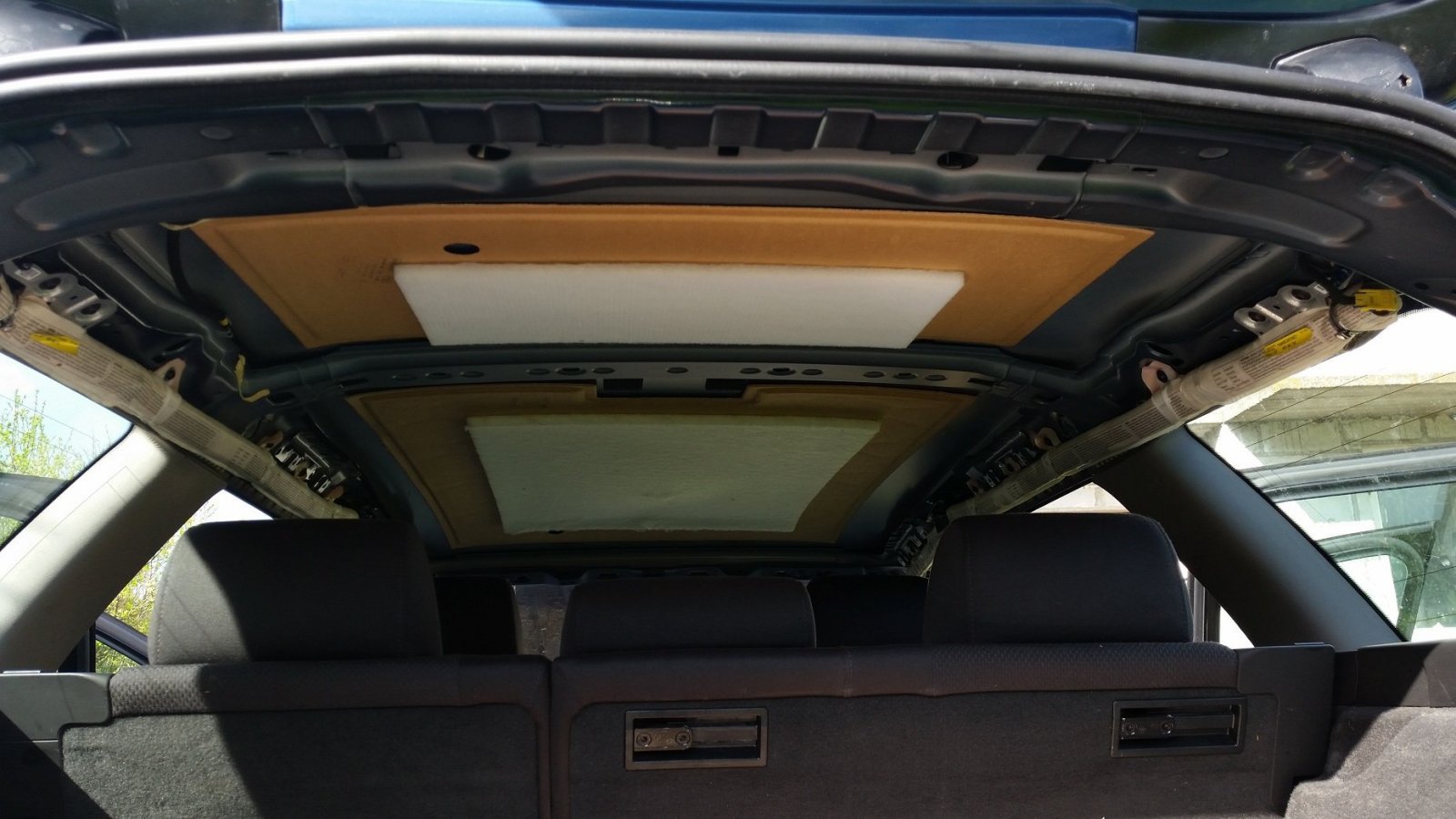

Panowie, będę musiał podsufitkę zdejmować z powodu wężyka od tylnej klapy (wiem wiem, wystarczy sam tył zdjąć ale mam większe plany).
Ze zdjęcia z pierwszego posta
Jaką funkcję pełnią te panele?
Chciałbym wyciszyć dach matami od środka i nie wiem czy po tym zabiegu nie będzie już za dużo materiału, i podsufitka nie wejdzie jak należy.
