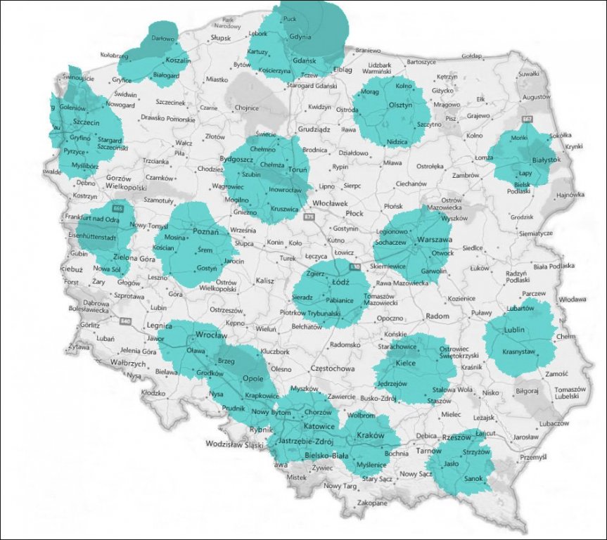

klucha11 Opublikowano 24 Kwietnia 2017 Opublikowano 24 Kwietnia 2017 Może po prostu sygnał jest za słaby na naszej wiosce i dopiero jak w Rzeszowie będę to wyszukaj i sobie zapamięta?
wrclaguna Opublikowano 24 Kwietnia 2017 Opublikowano 24 Kwietnia 2017 Dziwny masz ten numer Zasieg powinin byc
klucha11 Opublikowano 24 Kwietnia 2017 Opublikowano 24 Kwietnia 2017 No widziałem ta mapkę. Auto z Italii jest od kolegi Michała z Blazowej. Vcds nie pokazywał żadnych błędów że skanu auta. Ale bliżej się nie przeglądałem bo w chwili obecnej komp w drogim aucie a tamto pojechalo gdzies.
klucha11 Opublikowano 24 Kwietnia 2017 Opublikowano 24 Kwietnia 2017 Bo znaki wychodzi że u mnie powinno być a w Rzeszowie już nie bardzo
klucha11 Opublikowano 24 Kwietnia 2017 Opublikowano 24 Kwietnia 2017 "Z mapki" sorki słownik w tel mi czasem coś poprzrstawia
