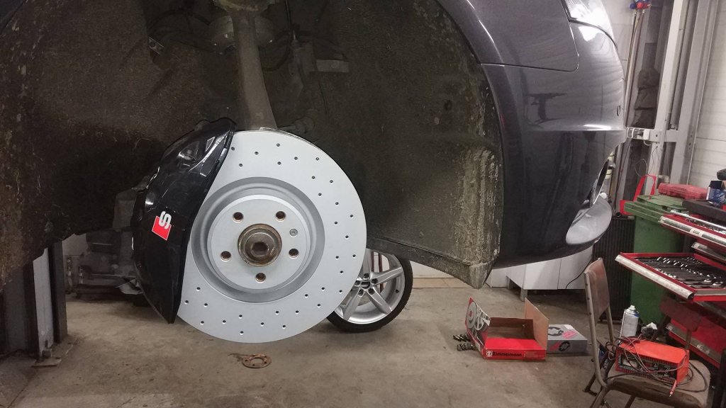

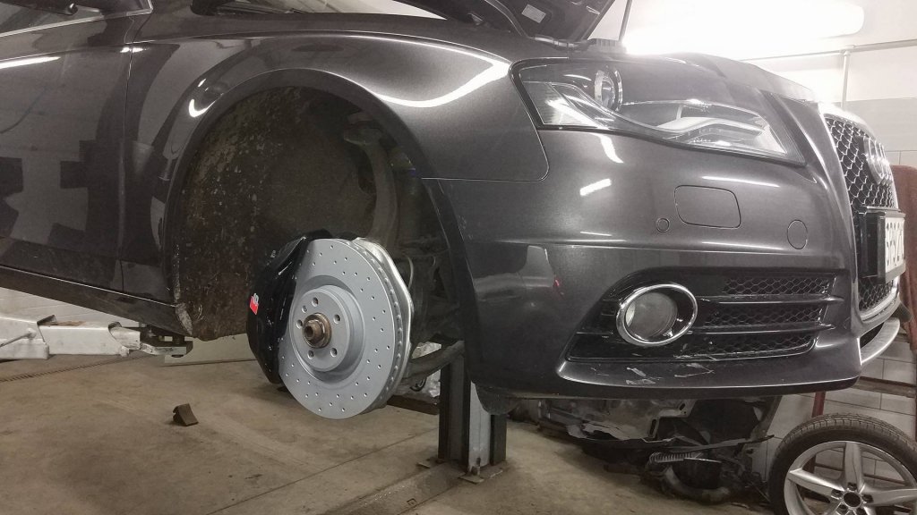

Zaciski S4 B9 + tarcze 356mm, auto staje w miejscu :hi:
-co będzie skutkowało częstą naprawą lub wymianą tylnego zderzaka :hi:
Martw się tym co masz z przodu a nie z tyłu
Teraz pasowałoby jeszcze coś co rozpędzi to auto
A tyl  coś zmeniales i jak z pompą olejowa trzeba ja wymienić czy jest na tyle wydajna że daje radę przy tych heblach?
Edytowane przez 19kalbar45
Nie moje auto, ode mnie jest tylko zestaw hebli. Na tył zapewne wpadnie 330. Pompy nie trzeba zmieniać.
Wysłane z OP3T
Wysłane z OP3T
Lub coś większego :naughty:
Zestaw do a6 c7 podejdzie?
A czy tył od b9 tez podejdzie? Jak robić ze znaczkiem s t przód i tył odrazu :)
Kup i sprawdź. Blaszki S można również na zaciskach z B8 zamontować.
