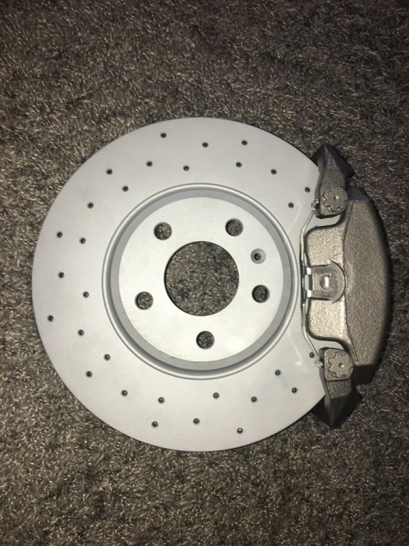

Dnia 22.08.2017 o 08:37, rafalpe napisał:
pochwalę się malowaniem :)
pokaz wewnętrzną strone zacisku

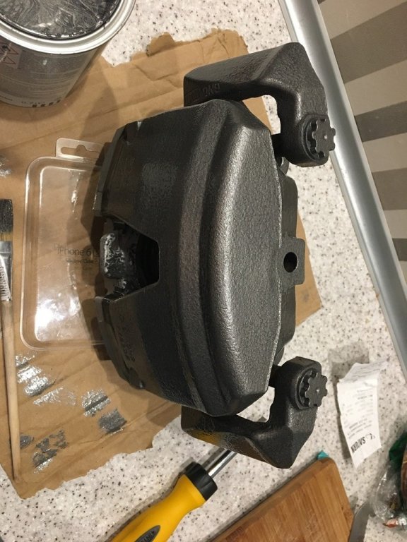

Godzinę temu, rafalpe napisał:
Wewnątrz nie malowałem :)
zastanawialem się nad tym ale póki co pomalowane tylko zewnątrz
ja nie pisze o malowaniu
chciałbym zobaczyć jak wygląda zacisk od srodka
Dev na poprzedniej stronie masz foty :)
