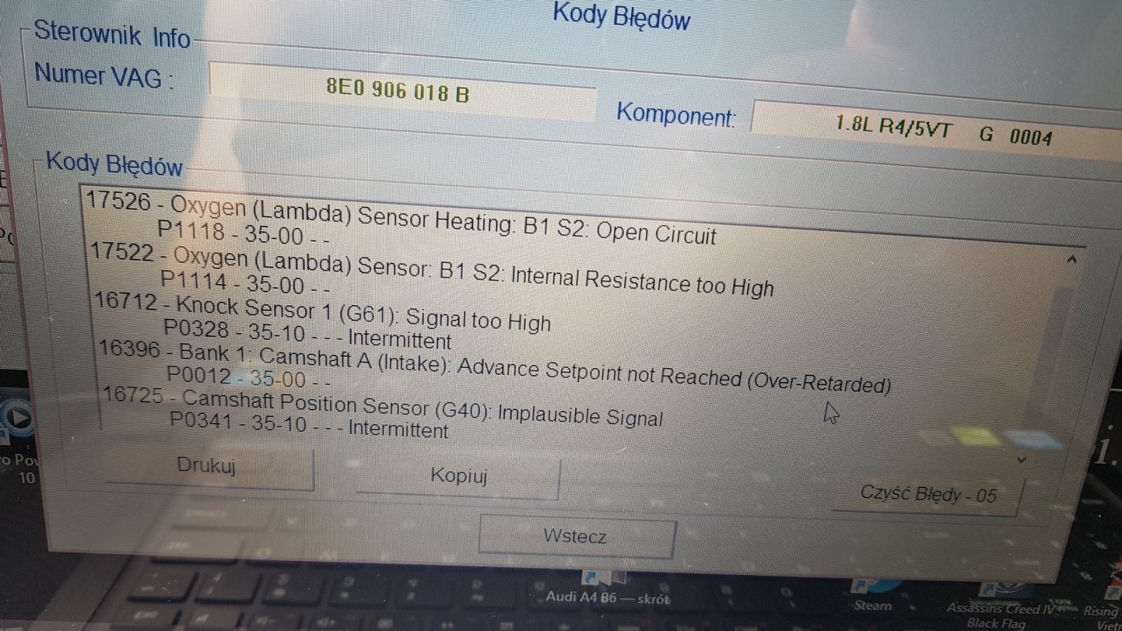

newerafan Opublikowano 2 Lipca 2019 Opublikowano 2 Lipca 2019 (edytowane) Ja mam pytanko wyskakuje mi błąd spalania stukowego kasuje nie ma go jakiś czas i pojawia się znowu co sądzicie o tym ? Dwa bledy wykasowalem i nie wracaja na błędy od sondy nie patrzcie wraca mi nie raz tylko ten bląd-16712 Edytowane 2 Lipca 2019 przez newerafan
przem8 Opublikowano 2 Lipca 2019 Opublikowano 2 Lipca 2019 To może zacznij od wymiany tego czujnika. Należy go dokrecić przy wymianie z odpowiednim momentem...
newerafan Opublikowano 2 Lipca 2019 Opublikowano 2 Lipca 2019 49 minut temu, przem8 napisał: To może zacznij od wymiany tego czujnika. Należy go dokrecić przy wymianie z odpowiednim momentem... Ok jak tak mówisz to spróbuję A można to sprawdzić vagiem? Zrobić jakieś logi?
przem8 Opublikowano 2 Lipca 2019 Opublikowano 2 Lipca 2019 Generalnie spalanie stukowe jest w grupie 20. Czyli log 3+20. Możesz zrobić, zobaczymy co wyjdzie. A czy jeszcze jakoś się sprawdza te czujniki vagiem to nie wiem.
