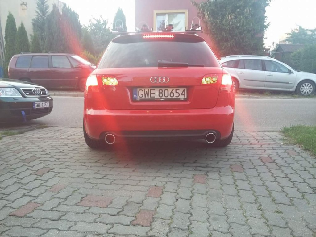

Co tu taka stypa:decayed:?
Nic się nie dzieje tylko setki założyłem obrucone o 90 stopni tak aby zgrywały  się z dokładką.
