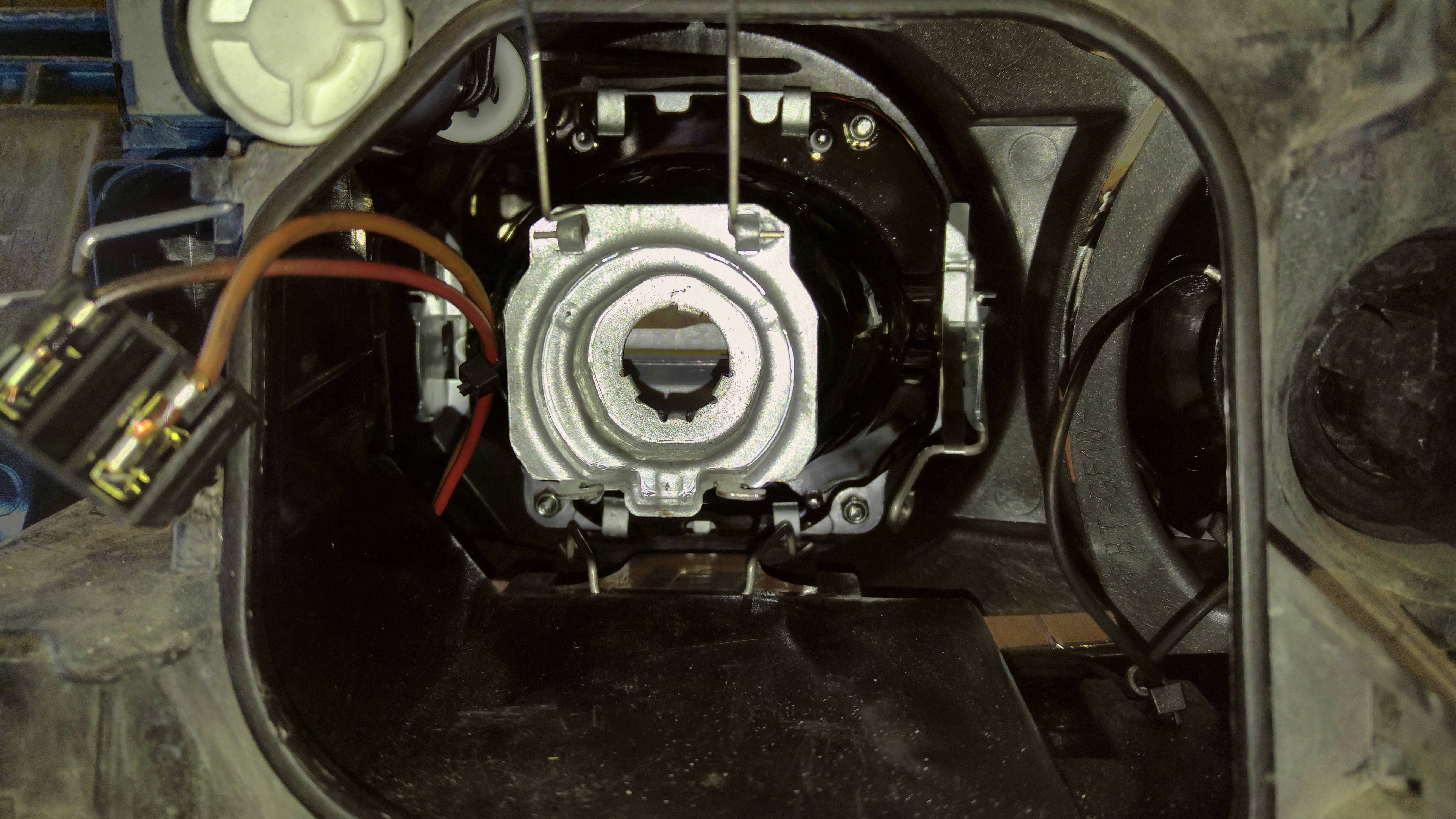

Panowie jak później zamontować te spinki których pozbywamy się jeszcze w lampie?

Ja u siebie (zwykłe lampy halogenowe H7) wymontowałem je w lampie, bo nie mogłem projektora wyciągnąć i nie miałem pojęcia, jak mi się to uda potem poskładać. Jednak później się okazało, że cały projektor można wyciągać i wsadzać do lampy bez rozpinania tych spinek. Jednak nie wiem, jak to jest w przypadku xenonów lub bixów, ale wydaje mi się, że autor filmu poprostu upraszcza se tylko robotę z wyciągnięciem projektora i bez problemu można to później włożyć w całości, w xenonach jest więcej miejsca niż w halogenach.

Soczewka wychodzi/wchodzi cala, bez tego rozpinania spinek. Znacznie sprawe ulatwia "rozkrecenie" regulacji od ustawiania lamp na boki oraz gora/dół. W bixie zas jest tyle miejsca, ze mozna dwoma rekami grzebac, a soczewka po odkreceniu srubek sama wylata. ;)

Ale co dokładnie masz na myśli? Nie wyjąłeś tych projektorów? trzeba trochę nim pokręcić w środku i musi wyjść i wejść później. Pamiętać trzeba, tak jak autor tematu mówił, aby rozkręcić do końca regulację wysokości światła (w stronę klosza lampy) i powinno wyjść.
W takiej lampie jak moja bez zwolnienia zaczepów chyba się nie obejdzie.
Przy regulacji za bardzo trzyma a nie chcę urwać.
Rozumiem, że to zdjęcie masz poglądowe i w rzeczywistości masz odkręcone nakrętki i zdemontowane te druciki kontrujące?
Tak tak to zdjęcie zostało zrobione zaraz po wymontowaniu lampy.
Trzy śrubki wykręcone i drucik wyciągnięty tylko regulacją świateł się nie bawiłem i to pewnie dlatego.
Regulacją mniej więcej ile obrotów trzeba zrobić? Czy kręcić do oporu aż widocznie zacznie się zbliżać do klosza?
Jeszcze drucik od mocowania żarówki. Ja nie liczyłem obrotów od regulacji soczewki, kręciłem, aż się mi nie oparła na kloszu lampy, dosłownie oparła się o klosz, i wtedy kręciłem projektorem, aż nie wyszedł.
