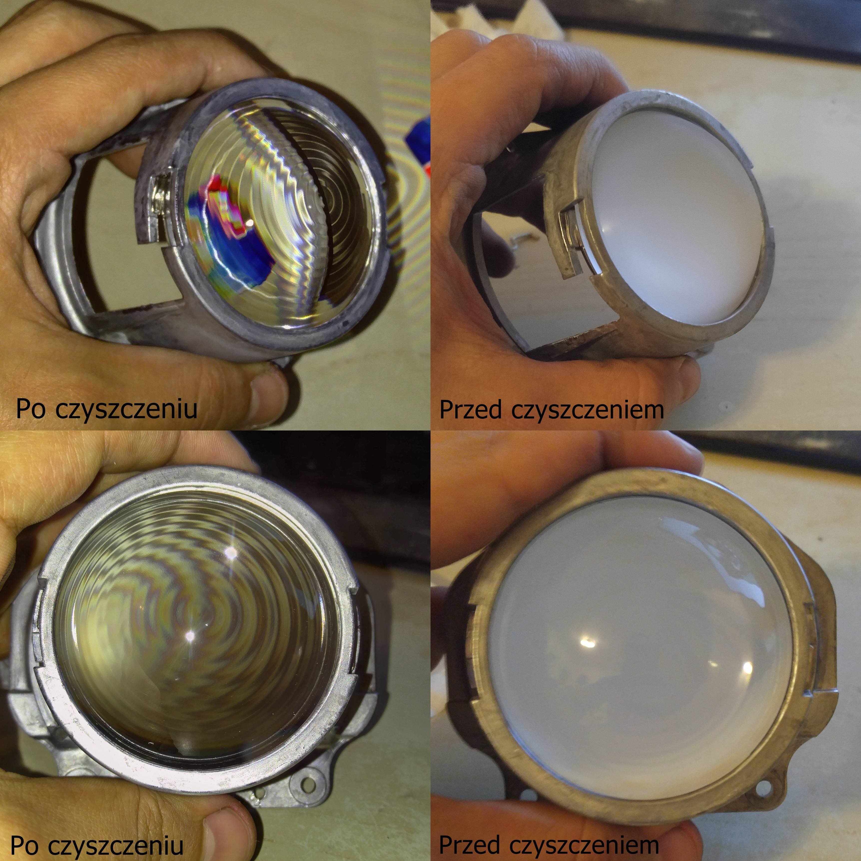

Dzięki wielkie za rady :)
Dzisiaj nie wytrzymałem i zaraz po pracy zabrałem się za lampy :)
Jeszcze nie jeździłem i nie ustawiałem lamp na stacji ale różnica musi być widoczna nie ma wyjścia sami zobaczcie :)

Kolego ta soczewka po lewo to jest po czyszczeniu a wczesniej prawo tak wygladalo ?? :) Ciezko wyjac soczewke a4b5 valeo ppl
Tak dokładnie, zmieniłem zdjęcie dodałem opis :)

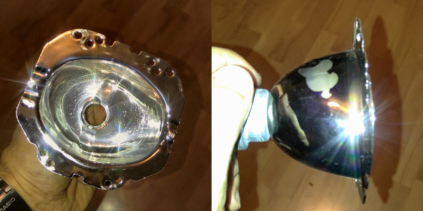

Odbłyśniki wydają się być w nie najgorszym stanie.
Martwi mnie tylko, że z zewnątrz odpryski się robią jak na zdjęciu i nie wiem czy przez to szybciej się nie zużyją?
U mnie zawuazylem to samo tez takie odpryski. Powiedz mi ciezki jest demontaż soczewki ?? i powiedz mi czym czyscileś soczewke i czy duzo to pomoglo , jaki efekt

Soczewkę czyściłem chusteczkami mokrymi do okularów a efekt masz na tej stronie u góry.

Ale chodzi mi jaki edzie efekt na drodze po takim czyszczeniu . Jak bedzie duzy to tez moze bym sobie wyczyscil nie zaszkodzi. Jak oczywiscie w b5 nie jest to jakies ciezkie ;p ALe mysle ze nie :))

Po całym zabiegu koniecznie trzeba jechać na stacje celem ustawienia lamp. Efekt z Osram Night Breaker na bardzo duży plus.
