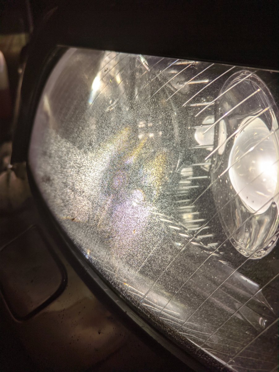

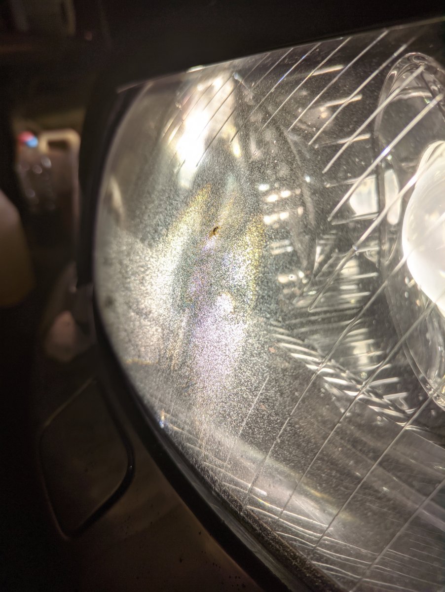

Witam, jeśli nieodpowiedni temat to proszę o przeniesienie. Myślę że jednym z powodów słabych świateł są moje klosze i szukam waszej opinii czy to brud od wewnątrz czy może jednak od zewnątrz, chociaż pod paznokciem nie czuć żadnych nierówności na lampie, a wyglądają one tak jak w załączniku, na pewno nie jest to para bo po dokładnym wysuszeniu w gorący letni dzień wyglądały tak samo.
