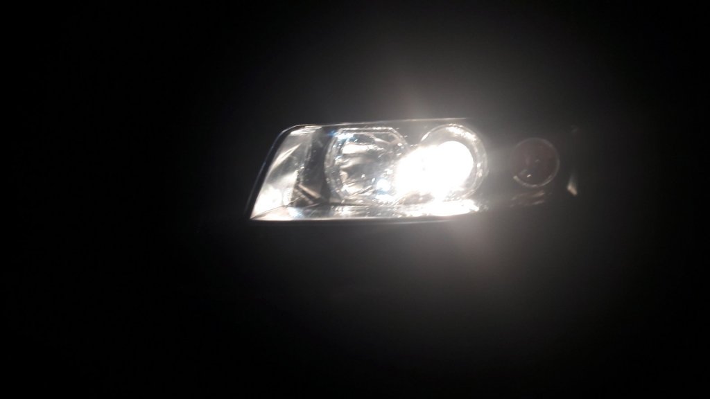

Ost kupiłem H7 tungsramy +90 procent.
Założyłem i niby coś tam lepiej świeciły ale szału nie było.
Poczytalem o czyszczeniu soczewek i odbłyśników
Wziąłem się za robotę. Nie jest trudno wyciągnąć soczewkę z odbłyśnikiem. Trochę trzeba pokąbinować ale da się:)
U mnie odbłyśniki były w stanie idealnym. Tylko troszke zakurzone, natomiast soczewki wydawały się czyste ale pokryte kurzem, coś jakby pochuchać na okulary :kox:
Po wyczyszczeniu i zamontowaniu (też troche pałowania było) Światła święcą znacznie lepiej. Pupy nie urywa - wiadomo bixenon świeci lepiej ale poprawa jest ZNACZĄCA.

tungsram sportbluish h7
no mam te same, no ale do xenonów to się ma nijak

ty masz megalight
ja mam sportbluish mają jaśniejszą barwę
Edytowane przez wyzyk83
Co to znaczy jaśniejszą barwę? Jaśniejsze to są właśnie Megalighty, i dalej będę utrzymywał, że Bluish są do pupy. Mnie rozczarowały. Miałem je, robiłem zdjęcia i barwa na zdjeciach przekłamana wychodzi.
Zobacz moje Megalighty +120% w takim świetle:

mam 1 i 2 i dla mnie sportbluish ma bielszą barwę
Za wysoko masz prawą lampe w stosunku do lewej :wink:
Jak widać, akurat ustawiałem [emoji14]
No to dziwne, musieliśmy trafić na różne partie, bo u mnie były bardziej żółte od Megalightów, w zasadzie wkladałem z jednej strony Bluish a z drugiej zwykłego LongLifa Osrama i nie widziałem prawie zadnej roznicy. Przy czym po zmroku w jesień licho widziałem. A raczej podróbek nie robią.
A po przeczyszczeniu lamp wodą destylowaną i izopropanolem Megalighty świecą mi wiecej niż zadowalająco.
