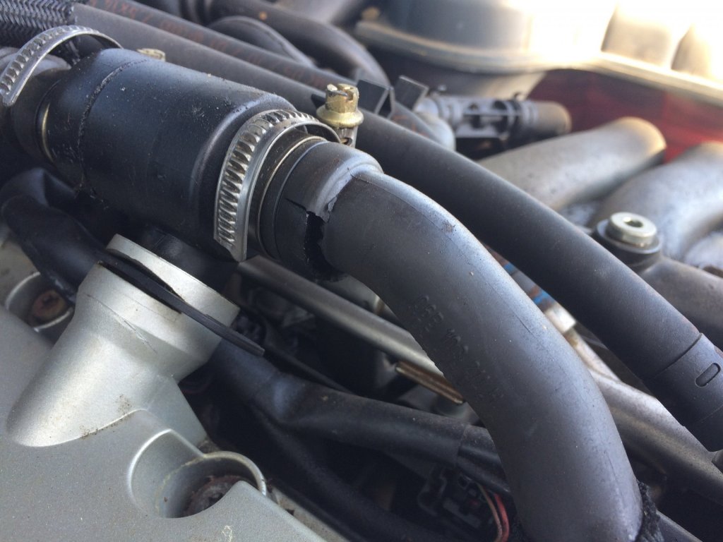

Maxiiiii Opublikowano 8 Maja 2018 Opublikowano 8 Maja 2018 (edytowane) Witam wszystkich, jestem na tym forum nowy i także jestem nowym posiadaczem A4 B6 2.0 ALT. Kupując owy samochód właściciel mówił że dolewa oleju 0.5 L na 2000km i po przestudiowaniu internetu wydało mi się to w normie więc się zdecydowałem. Zrobiłem w ciągu tygodnia 600km i już dwa razy dolewałem po 250ml więc bierze znacznie więcej niż mówił właściciel. Dziś podczas drugiej dolewki zajrzałem pod pokrywkę i zauważyłem silne parowanie z pękniętego węża odmy. Czy takie pęknięcie może być przyczyną zwiększonego poboru oleju przez silnik? Dodam że wycieków pod podwoziem nie widać ale na postoju np. na światłach czuć było opary olejowe w kabinie. Silnik pracuje dobrze, zbiera się bez wkręcania na wysokie obroty. Załączam fotkę pęknięcia. Oczywiście odma będzie nowa. Edytowane 8 Maja 2018 przez Maxiiiii
