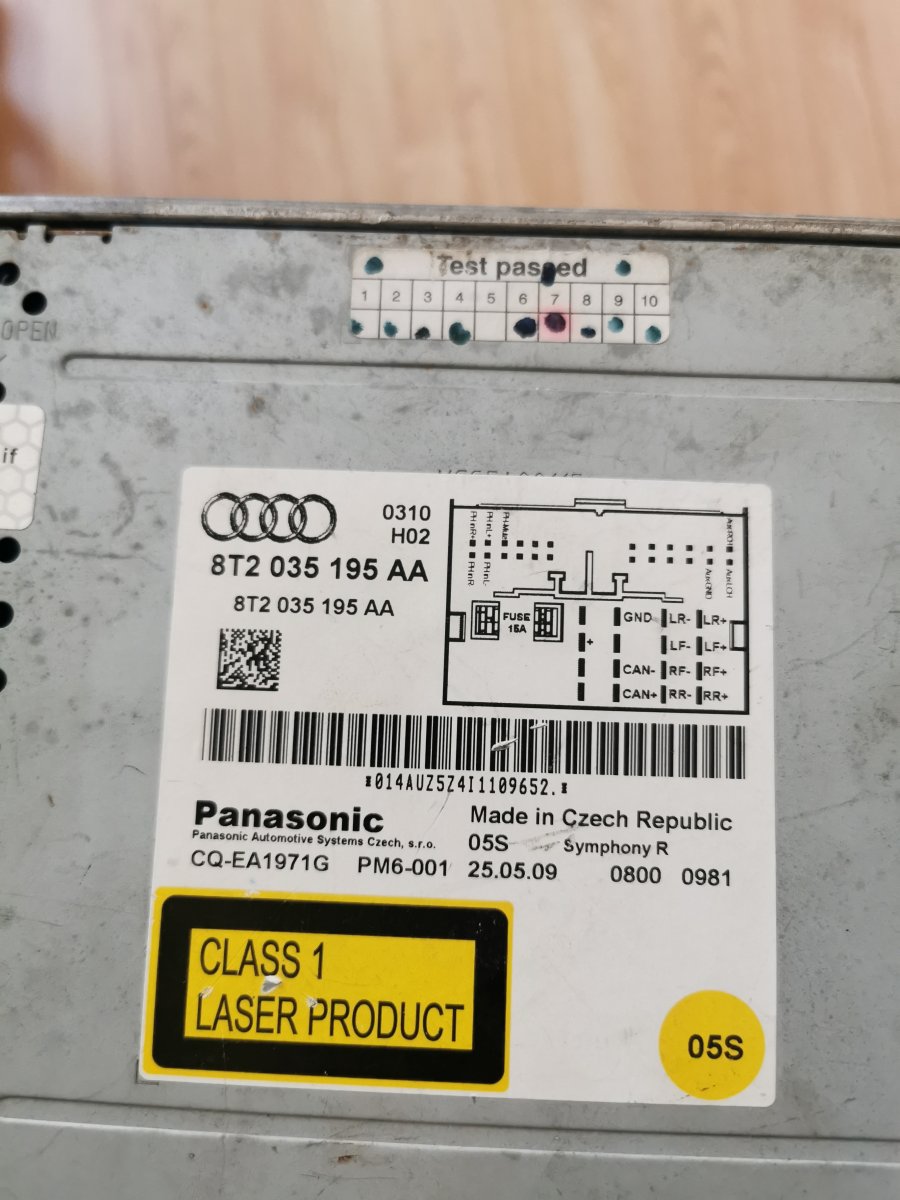

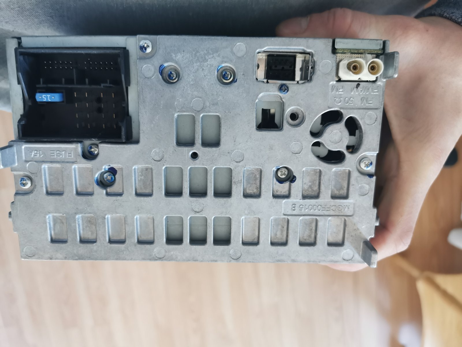

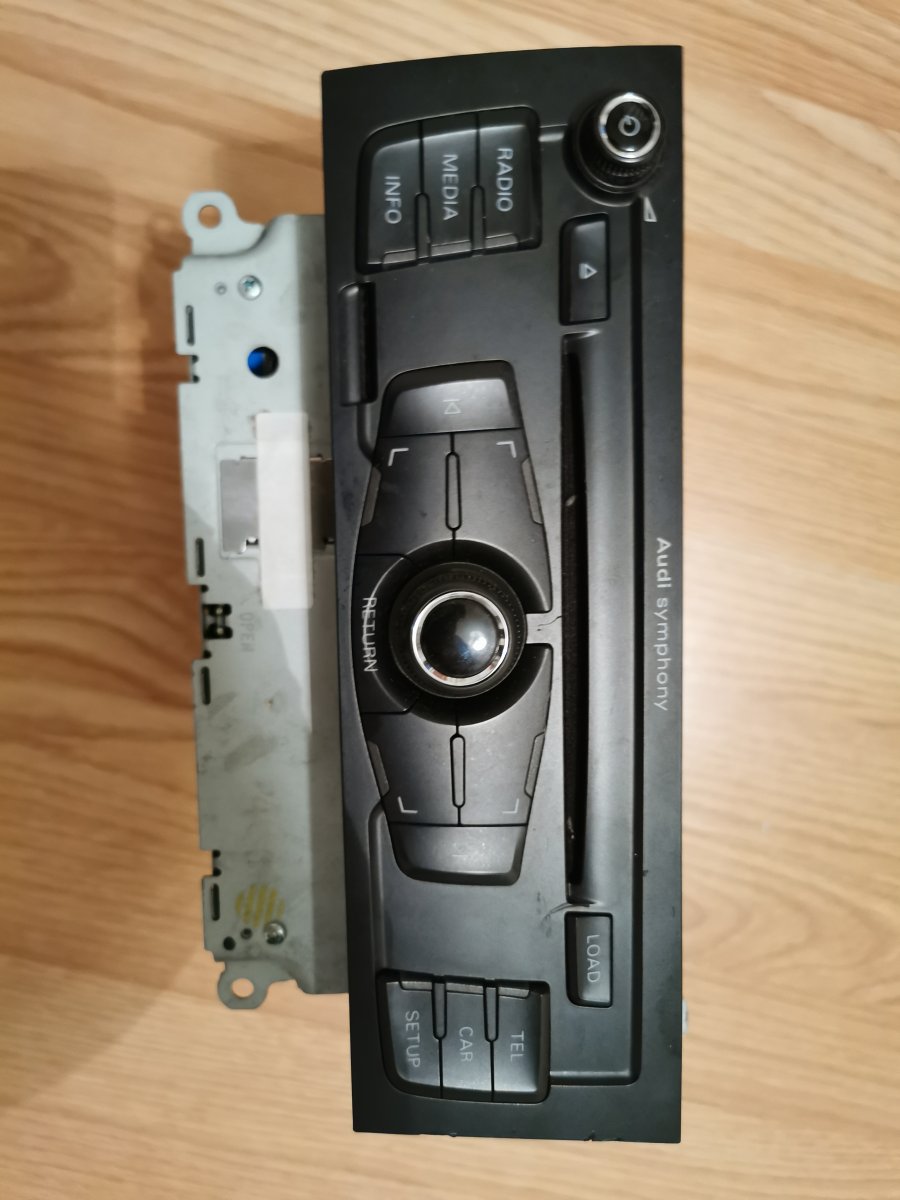

AdamD Opublikowano 23 Stycznia 2021 Opublikowano 23 Stycznia 2021 Czy do tego radia da rady podłączyć aux
pila24 Opublikowano 23 Stycznia 2021 Opublikowano 23 Stycznia 2021 32 minuty temu, AdamD napisał: Czy do tego radia da rady podłączyć aux Według nalepki da się.
