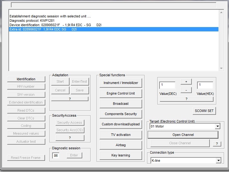

grippen Opublikowano 21 Grudnia 2015 Opublikowano 21 Grudnia 2015 Witam panowie Kupiłem taki oto kabel http://allegro.pl/vag-k-can-1-4-licznik-immo-off-pin-kluczyki-diag-i5362451631.html chciałem odczytać immo ze sterownika silnika i nie mogę a4 95 rok 1.9 wymieniłem licznik na poliftowy z fisem i tam odczytuje pin ale poprzedniego właściciela licznika. wybieram Engine control unit później edc15x read eeprom conecting device i nic nie wychodzi próbowałem commandera 1.4 i 2.5 i nic. Jakieś propozycje abym mógł odczytać pin immo nie wyciągając sterownika z samochodu chciałem zrobić np immo off

grippen Opublikowano 22 Grudnia 2015 Autor Opublikowano 22 Grudnia 2015 (edytowane) no i d*pa dzieki nawet chciałem dokodować kluczyki ahhh trudno się mówi dzięki ale co dziwnego polski vag na tym kablu odczytał eprom ???? Edytowane 22 Grudnia 2015 przez grippen

grippen Opublikowano 23 Grudnia 2015 Autor Opublikowano 23 Grudnia 2015 Tomcio musze chyba zobaczyć na innym kablu bo krzaki wychodzą albo błedy raz łączy sie raz nie albo wina systemy win7 64bit mam jeszcze elm 327 ale to kicha i jeszcze kabel od viakena kkl może pójdzie ahhh albo poprostu już coś było grzebane i nie da rady he he
koloboro Opublikowano 23 Grudnia 2015 Opublikowano 23 Grudnia 2015 Kabel od viakena i vageepromprogramer powinien zalatwic sprawę.
Tom A4 Opublikowano 23 Grudnia 2015 Opublikowano 23 Grudnia 2015 musi iść obojętnie jakim kablem tym programem co ci wysłałem elm odpada bo to jest totalne dno. Jeśli nie idzie to musiało być coś dłubane
grippen Opublikowano 24 Grudnia 2015 Autor Opublikowano 24 Grudnia 2015 może było coś grzebane zobacze jeszcze tym viakenem bo raz przez ten kabel z linka pierwszego łączy z immo a raz nie i wychodzą krzaczki ale zobacze i dam znać
