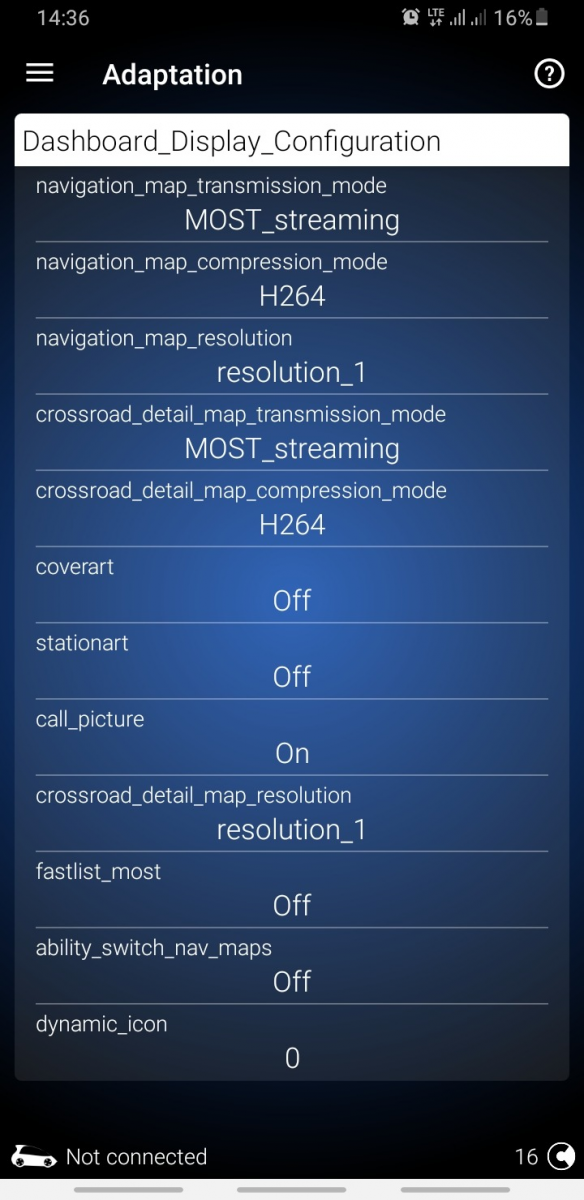

Mam kolorowy. Cały licznik to 8w5920771c. Przed wykonaniem kodowania dla ASI miałem mapy na zegarach.
A jaką masz nawigację małą czy dużą?
Małą
Sprawdź jeszcze w adaptacjach w 5F  czy jest nadal tak, jak po uruchomieniu mapek na zegarach.
Poniżej screen. Czy ktoś potwierdzi że ma tak samo czy może ja mam coś źle z kodowaniem? Wiem że nie działał mi carplay (działało tylko android auto) i sporo kombinowałem (choć starałem się wracać z ustawieniami jeśli coś nie dawało efektu). Problemem z carplay okazała się natomiast wyłączona Siri...
Edytowane przez wuPiotrek
Mam tak samo kodowanie w obdeleven i mapa jest na fis.
Edytowane przez Andrzejx
