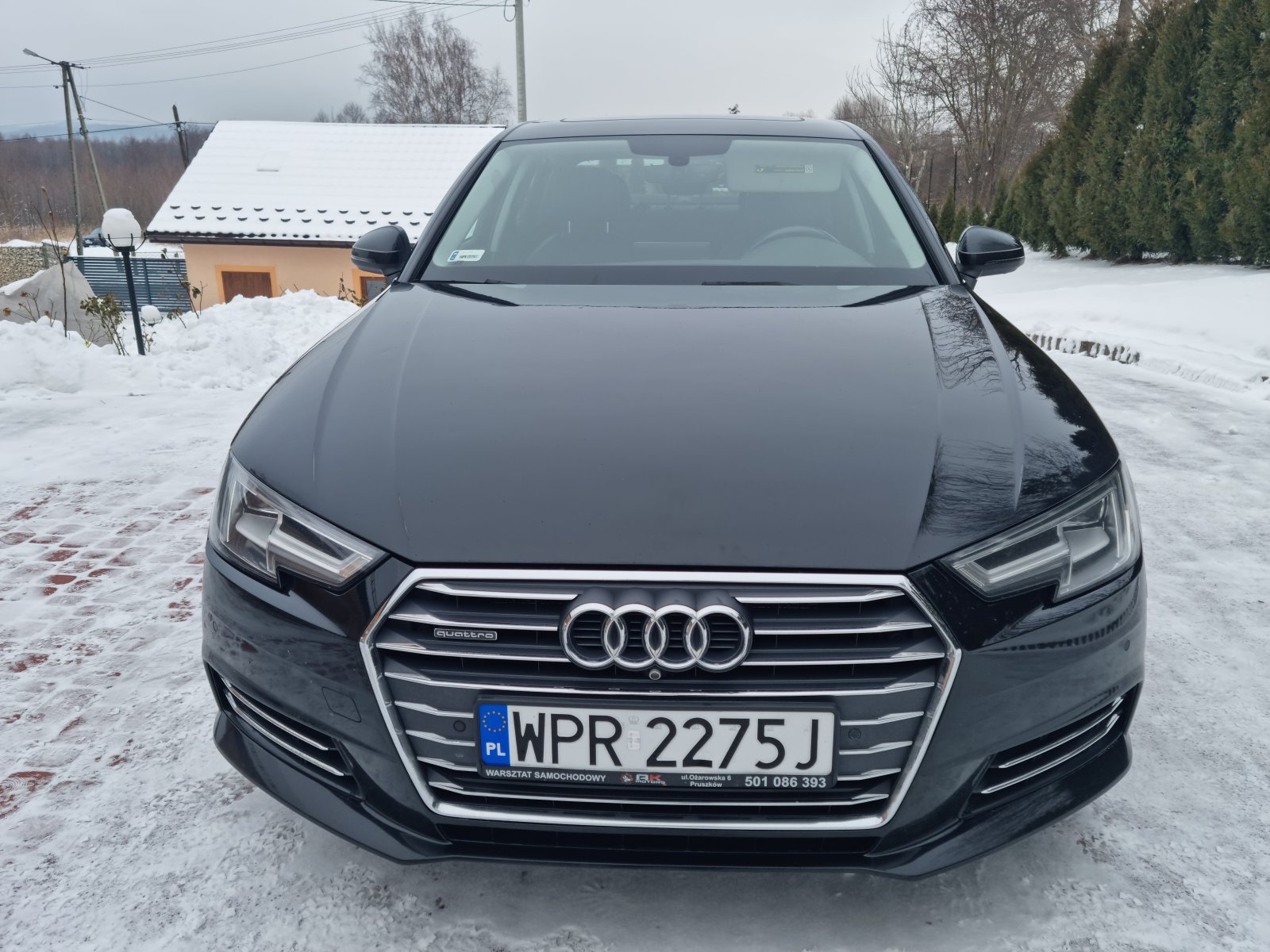

Nie mam, z asystentem chodziło mi o to, że drogowe samie się włączają lub wyłączają w zależności czy widzą samochód z przeciwka, tylko się wyłączają cale.
Poprzedniemu właścicielowi wymieniali szybę i widocznie taki syf wmontowali stąd te moje pytania, bo chciałem dołożyć :)
Zrób zdjęcie przodu i wstaw.
Ale masz asystenta świateł drogowych? Znaczek AUTO na desce i światła zmieniają się automatycznie z drogowych na mijania? Pisałem Ci już też na FB że to jest wideorejestrator ale już sam nie wiem czy nie wprowadziłem Cię w błąd. Szukałem nawet później i nie znalazłem takiej szyby / lusterka do B9. Szyba mogła być wymieniana, ale nie wymienili na szybę bez kamery bo sypało by błędami a szybiarze raczej nie mają diagnostyki. Wątpię żeby to była kamera do asystenta świateł.
Tak mam na desce znaczek AUTO I światła tak jak napisałeś zmieniają się z mijania na drogowe.
Auto eu czy usa?
Więc może dlatego nie ma dużej kamery i pre sense.  Możliwe, że na rynek us wychodziły także takie. Wersje eu miały wszystkie pre sene i kamerę na szybie.
W etka jest lusterko wsteczne z kompasem i kamerą w stopce. Nr. części 8W0857511C, właśnie takie jak Twoje.

Czyli u mnie będzie działać tylko asystent świateł a jak chce coś więcej to musze wymienić szybę i dołożyć kamerę tak?
Na to wygląda.
Sprawdziłem sobie kilka scanów aut z USA CANADA i rzeczywiscie nie miały adresu A5
:thumbup1: Właśnie w wersjach eu też nie spotkałem się z brakiem A5.
Dziękuję bardzo za informację :) idę szukać szyby i kamery pozdrawiam
