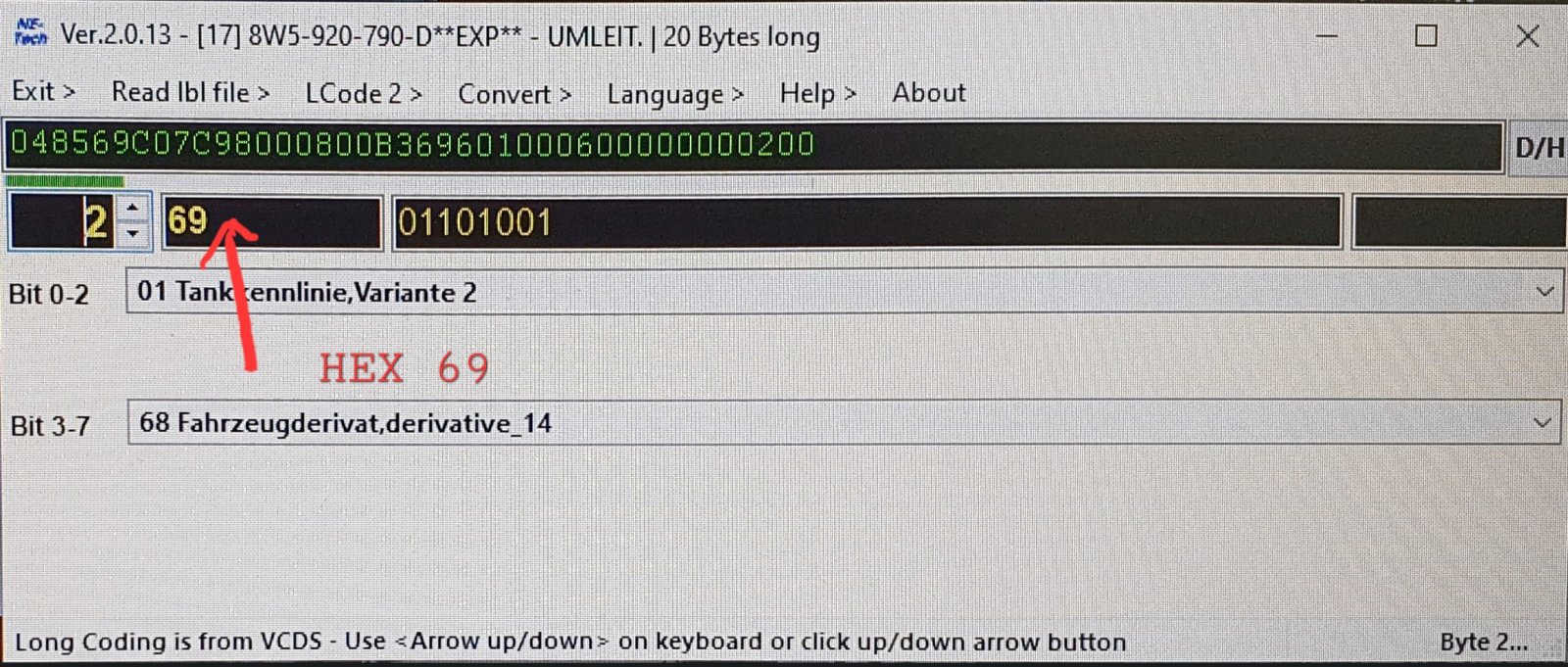

Podpowiedzcie proszę, w którym sterowniku zmienić, żeby wróciła mi wersja samochodu avant zamiast sedan na wyswietlaczu…
Wklej kodowanie sterownika 17
Na zdjęciu jest przecież Avant
Jakią wersję nadwozia pokazuje Ci na VC po prawej stronie?
Jaki masz widok starwowy VC?
No właśnie mam sedan ustawiony niestety, a chciałbym mieć avant z poprzedniego postu
W sterowniku 17 w Byte 3-7 ustaw wartość: derivative 14 lub wpisz wartość HEX 69.
Po zmianie rozłącz interfejs, wyłącz zapłon, zamknij pilotem na 15 min. Po tym czasie sprawdź ponownie.
Dzięki wielkie, u mnie było derivative 12
Tak, derivative 12 to S4 Sedan.
