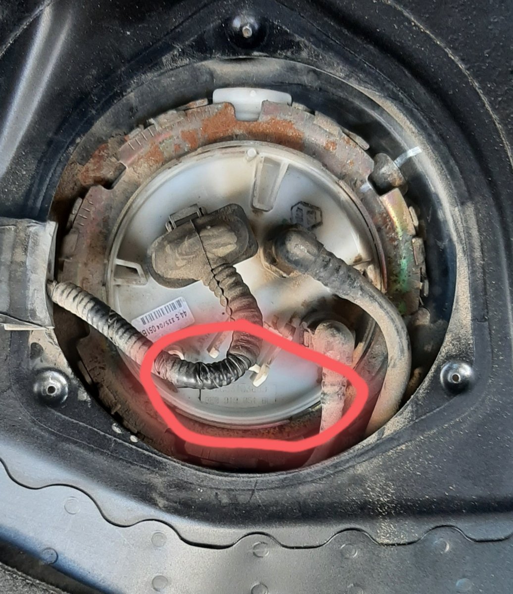

No jak numer zobaczyć to już zostawię robotę dla mechanika. Myślałem że idzie coś wybrać bez wyciągania pompy
Nie musisz wyciągać pompy, odkręcasz osłonę 3 wkręty i na koszu pompy (tam gdzie wpięta jest kostka i węże) jest numer. Na zdjęciu w czerwonym kółku
Aa to ten numer miałem gdzieś zapisany tylko wszędzie widziałem nr OEM i na końcu jakąś dopiske a u mnie jest sam nr.

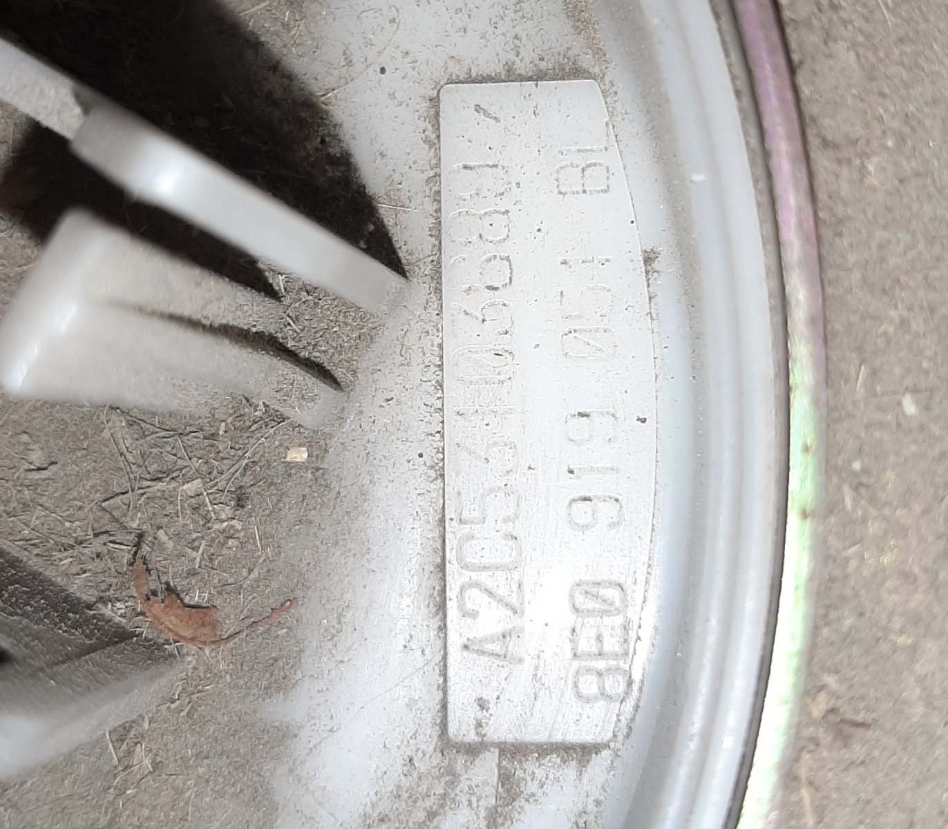

Tak to wygląda, u góry numer VDO, a poniżej nr oe. Ważne są też litery po nr oe (na zdjęciu BL)
Jak masz sam nr oe, to najprawdopodobniej jest to zamiennik.
