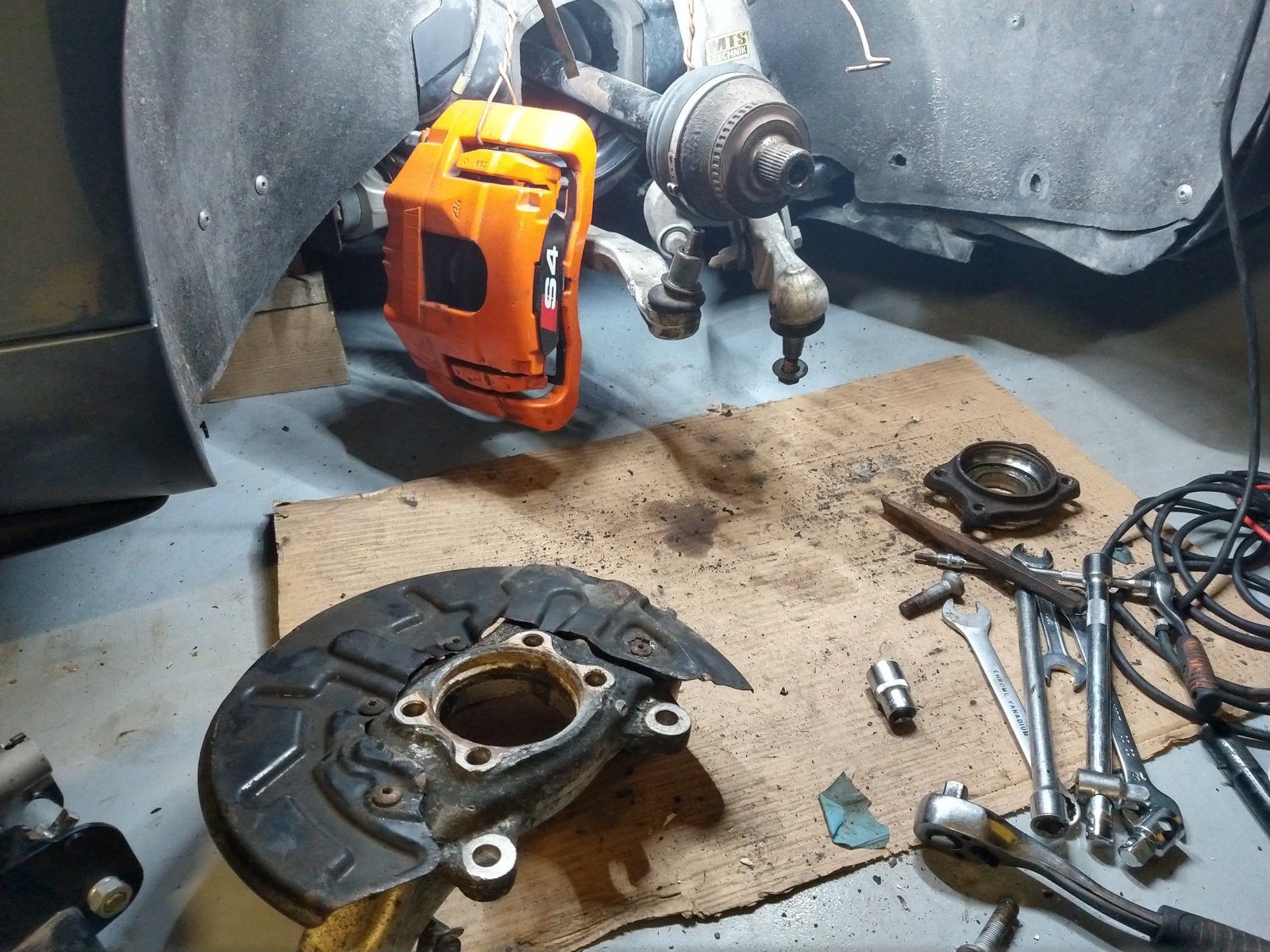

Dzisiaj w końcu udało się zakończyć temat który zacząłem przed urlopem, wymiana piast I łożysk, lewa strona poszła bez problemu bo 2 lata temu było wszystko rozbierane, prawa skończyła się wyjęciem zwrotnicy i dopiero wtedy udało się wybić łożysko. Teraz nareszcie mogę komfortowo jechać autem, nie ma wibracji na całej karoserii :banan:
Krzywe piasty zrobiły krzywe tarcze i wibrator gotowy.
Teraz w kolejce czeka rozrząd, wymiana oleju, korekta lakieru i ceramika i coś jeszcze..... ???
