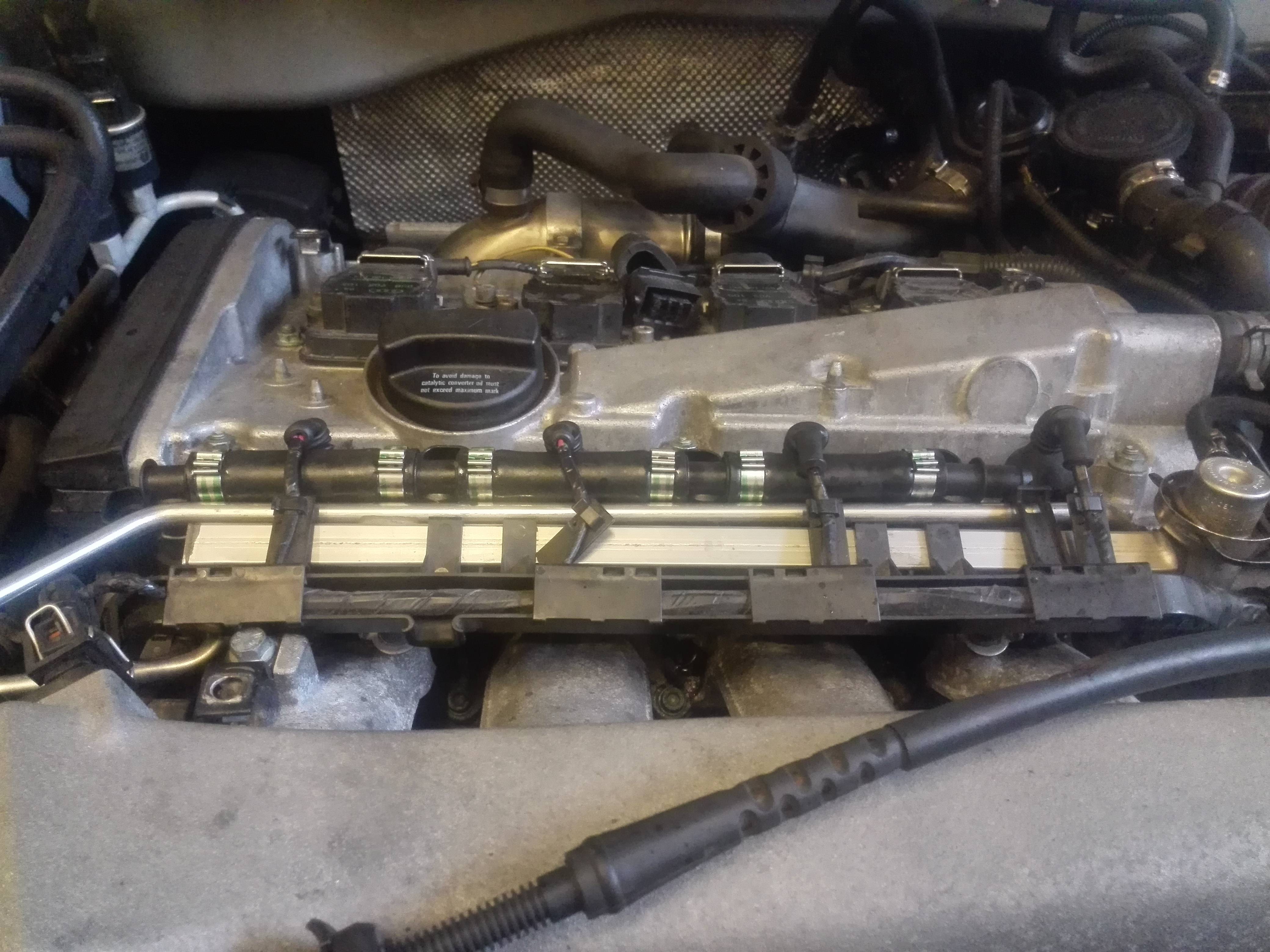

Sebastianb6 Opublikowano 28 Lutego 2016 Opublikowano 28 Lutego 2016 Panowie,mam zamiar zrobić duży porządek pod maską,czy możecie się pochwalić jak u was to wygląda?Mam komplet maskownic na silnik i elementy z 3.0 już dostosowane do 1.8t tak żeby do zabudować.Obecnie jestem na etapie kupowania nowych wtysków i parownika,chcę żeby o bylo ładnie zamontowane.Możecie wrzucić swoje pikczery ?

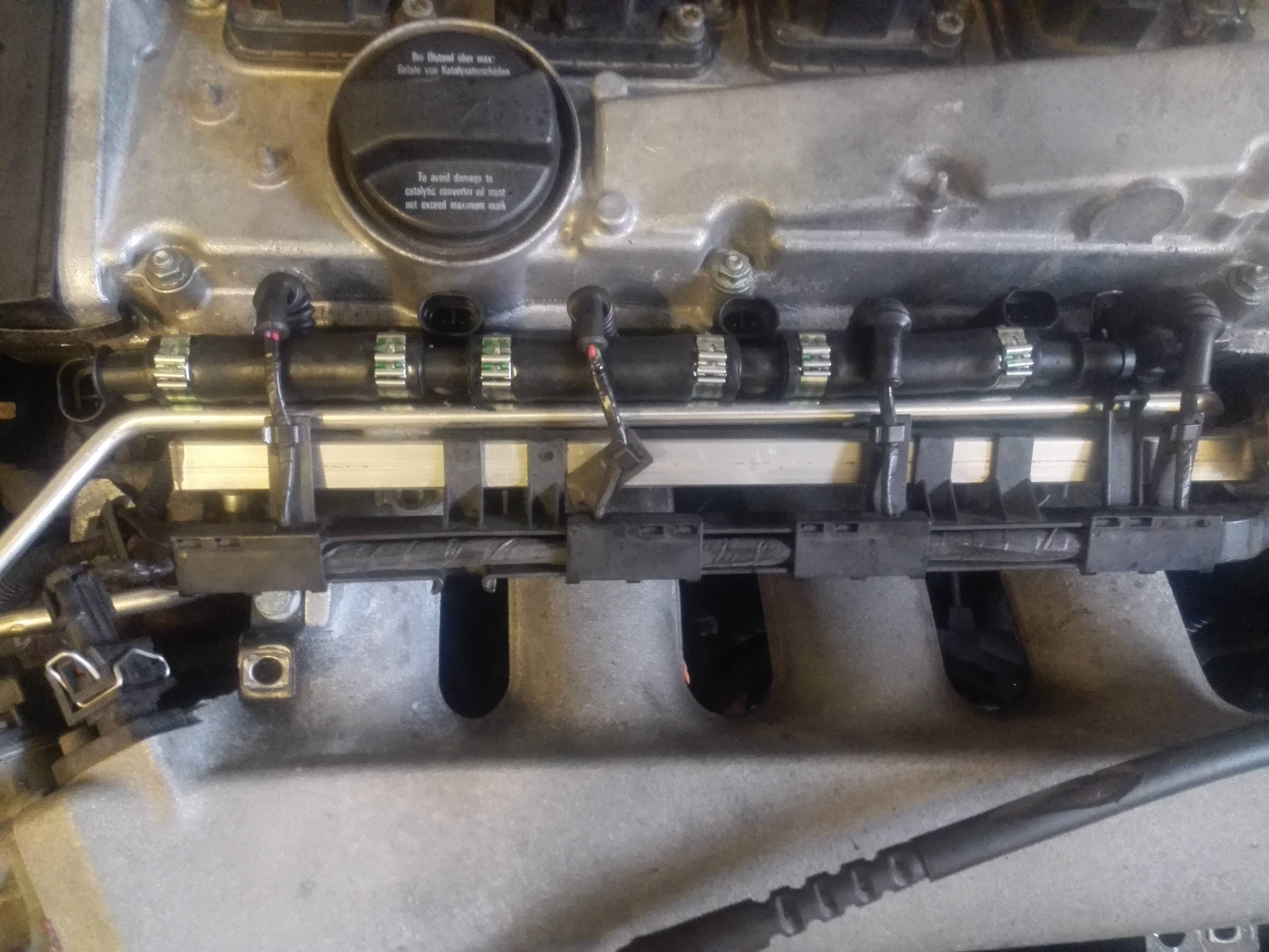

tomekhxc Opublikowano 10 Marca 2016 Opublikowano 10 Marca 2016 u mnie są wtryski od dołu kolektora zamontowane , jak coś moge pyknąć fotke chociaż po zdjęciu osłony i tak nic nie widać
Sebastianb6 Opublikowano 11 Marca 2016 Autor Opublikowano 11 Marca 2016 Soul, tomko -możecie pyknac fote? Ja mam od góry, listwe na silniku, chce to jakos upchnac zeby zamontować oslone na silniku ale mi się to nie miesci. Cypek, moglbys tez wrzucic fotke pod pokrywa?
darko Opublikowano 11 Marca 2016 Opublikowano 11 Marca 2016 (edytowane) można tak to zrobić, Edytowane 11 Marca 2016 przez darko
Sebastianb6 Opublikowano 12 Marca 2016 Autor Opublikowano 12 Marca 2016 To wyglada bardzo fajnie. Widzę zd masz korytka na przewody. To sa ori? Co to za listwa? Chyba tylko mi gazownik zrobil taki balagan pod marką
darko Opublikowano 12 Marca 2016 Opublikowano 12 Marca 2016 korytka na przewody są ori, a wtryski gazowe to Barracuda montowana pojedynczo na plastikowych trójnikach,
darko Opublikowano 12 Marca 2016 Opublikowano 12 Marca 2016 Tylko ze to jest a3 a faktycznie,nie zwróciłem uwagi przed wrzuceniem zdjęć,za dużo ich w kompie. ale w a4 też idzie zrobić identycznie i pokrywa dolegała idealnie na swoim miejscu.
