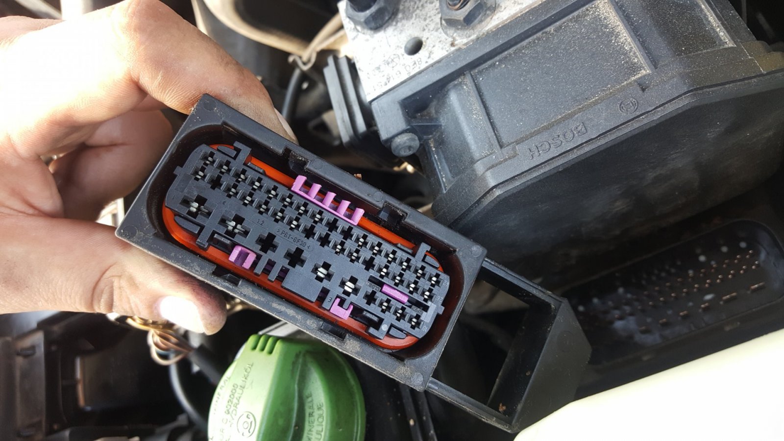

I przydałoby się sprawdzić czy jest w ogóle osadzony ten pin 33 w kostce ABS przewodem biało niebieskim i czy to jest przejście właśnie do tej kostki zielonej 17 pinowej przy podstopnicy...
Sprobuje najpierw z t32 pin 21 puscic na pin 5, jak to nie pomoze to kombinuje z wtyczka abs.

Czekam na piny i bede modzil. Na razie zrobilem na szybko zdjecie wtyczki ale od dolu. Nie moge dostac sie do kabelkow od gory.

Witam, odgrzewam gdyż mam problem z sygnałem prędkości. Planuję zrobić swap skrzyni 6 w moim 1.8t avj 2001r. Moja skrzynia ma impulsator więc chcąc przygotować wszystko na wjazd skrzyni bez impulsatora odpiąłem wtyczkę na skrzyni i zacząłem grzebac i sprawa wygląda następująco..
W schematach wypatrzyłem że w abs sygnał predkosci jest na pinach 33 i 34, 34 jest już przewód biało niebieski ale 33 jest pusty więc pociągnąłem z niego przewód do licznika ale okazało się ze w liczniku na 21 pinie zielonej kostki jest już przewód biało niebieski.. no więc dopiąłem się z tym moim z pinu 33 do tego w liczniku na pinie 21, niestety predkosciomierz dalej leży, zmostkowałem więc w zielonej kostce licznika pin 21 z pinem 5 i dalej nic..
Dodam że pod pin 33 mam też wpięty servotronic bo montowałem ostatnio i on działa.
sygnał z ABS podpinasz pod pin 5 i tyle = żadnych mostków , pin 21 to wyjście sygnał prędkości z licznika
