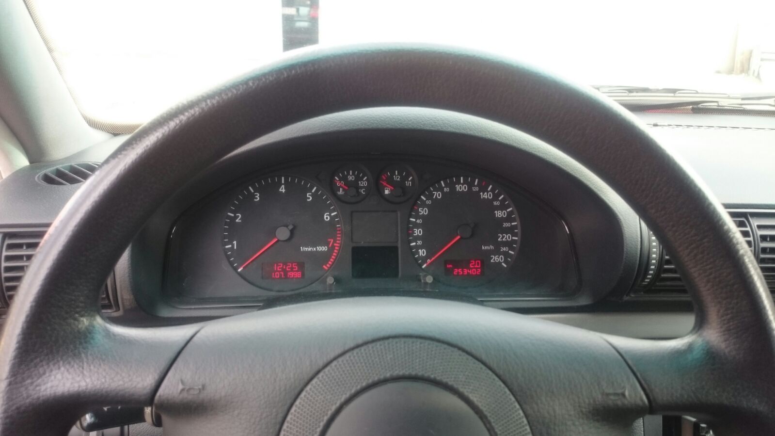

Auto teraz legitymuje się przebiegiem ponad 250tys km.

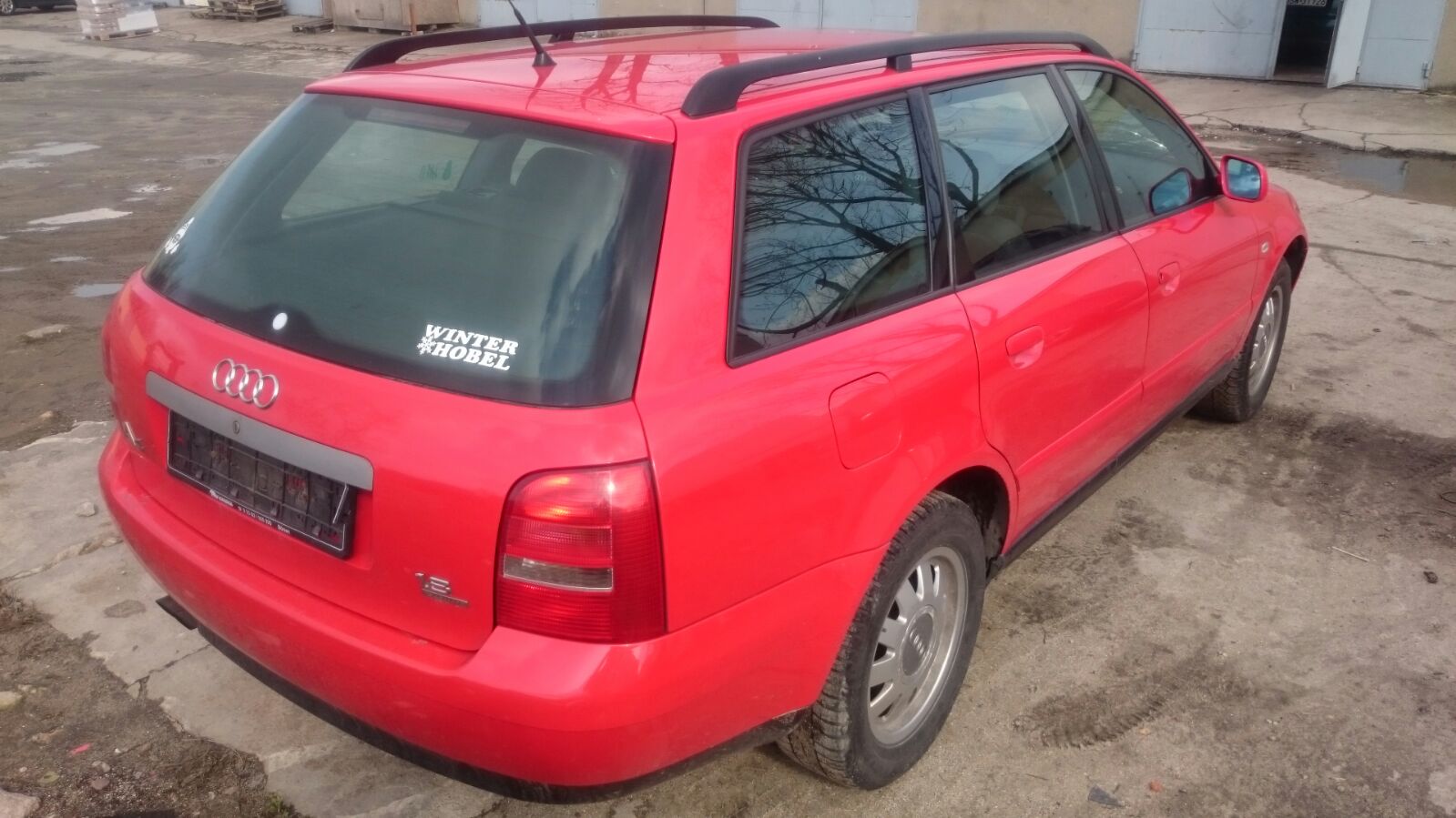

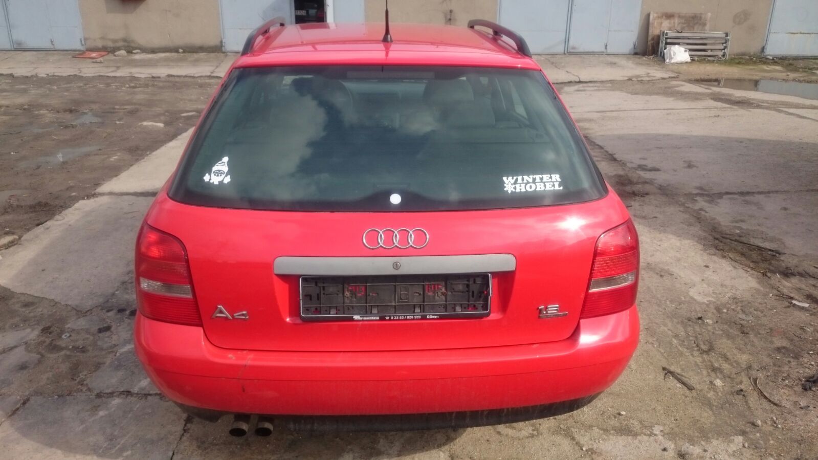

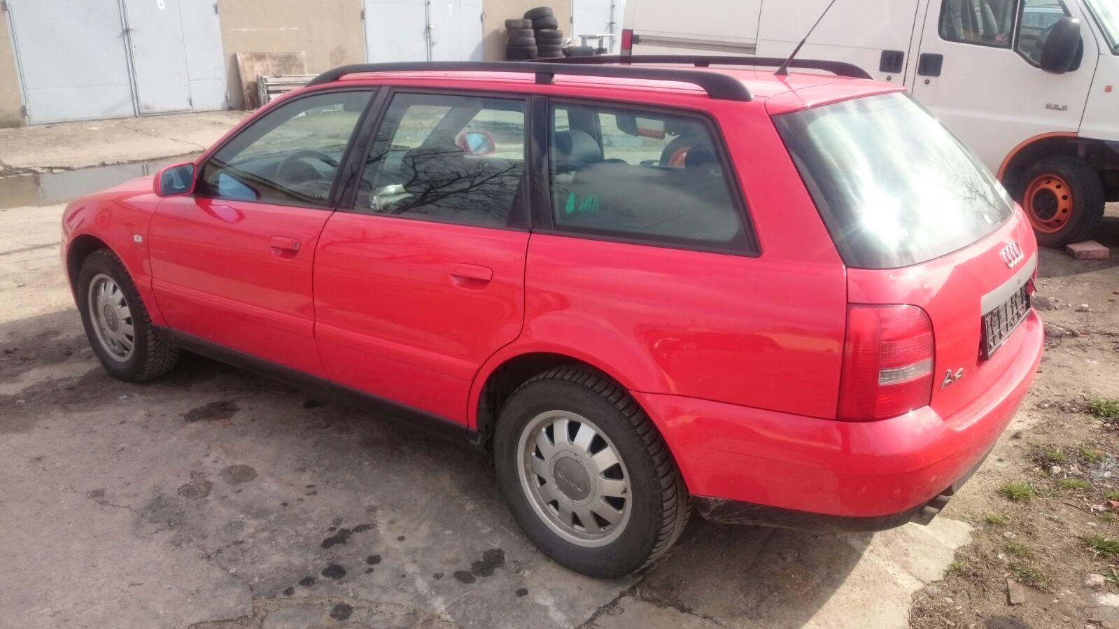

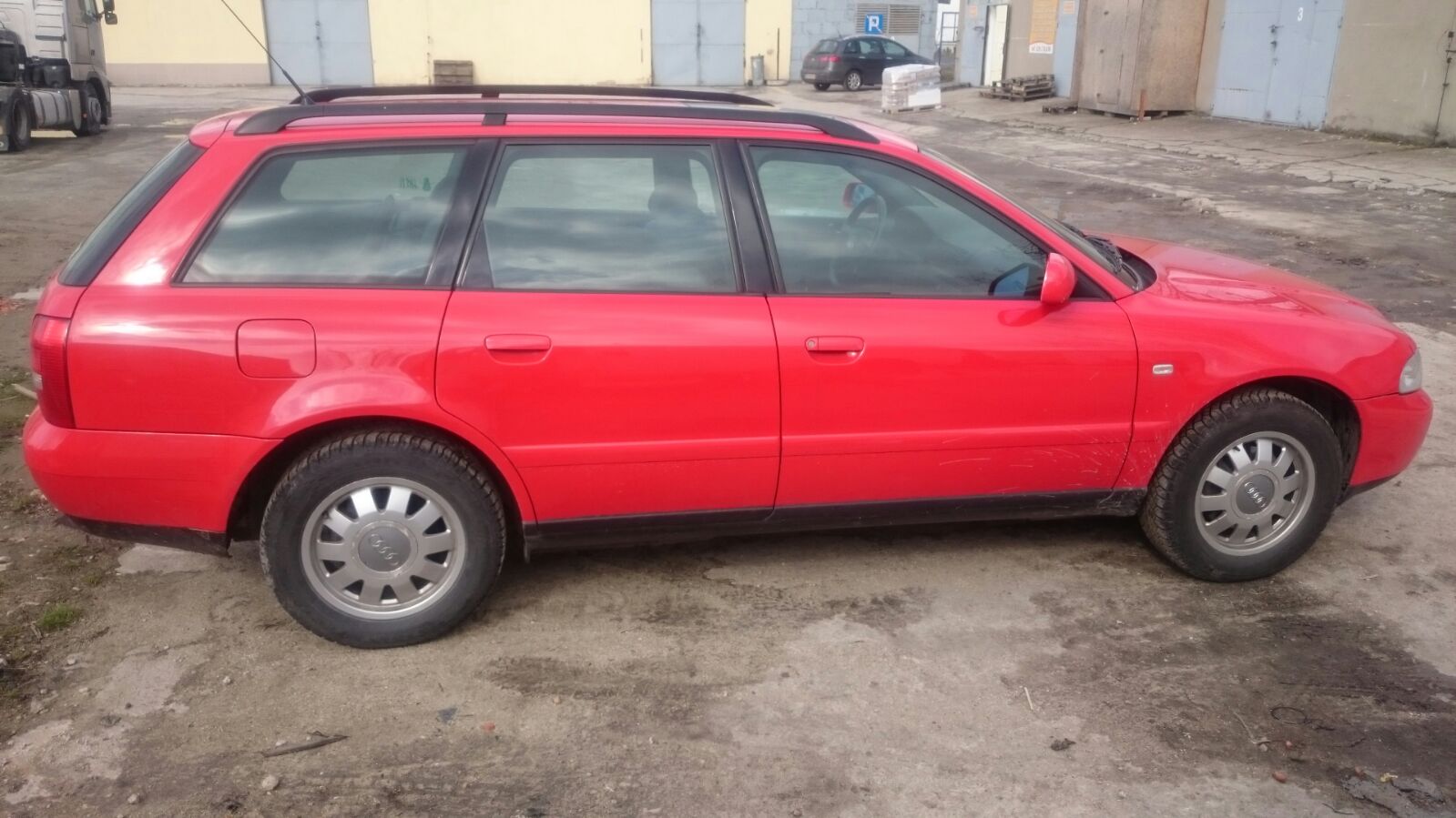

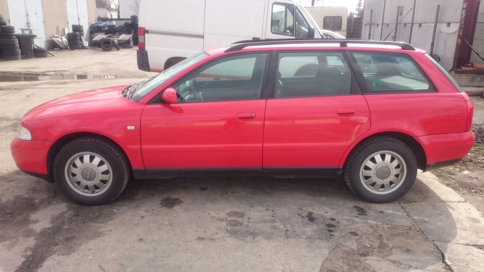

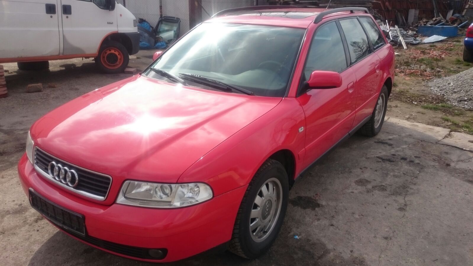

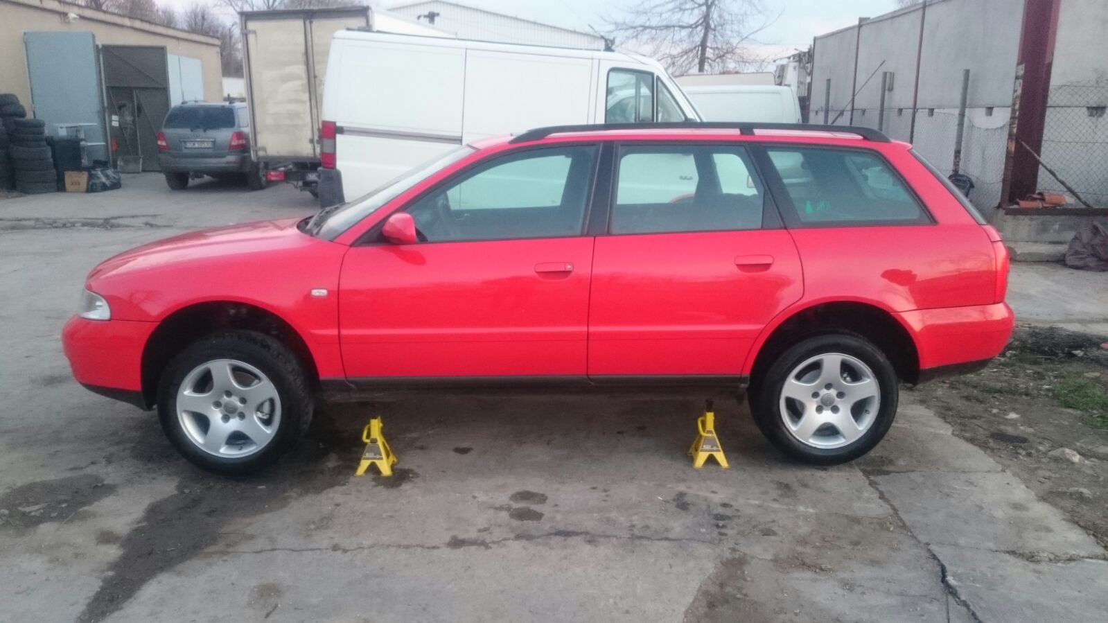

Tak sie prezentuje zaraz po przyjeździe:

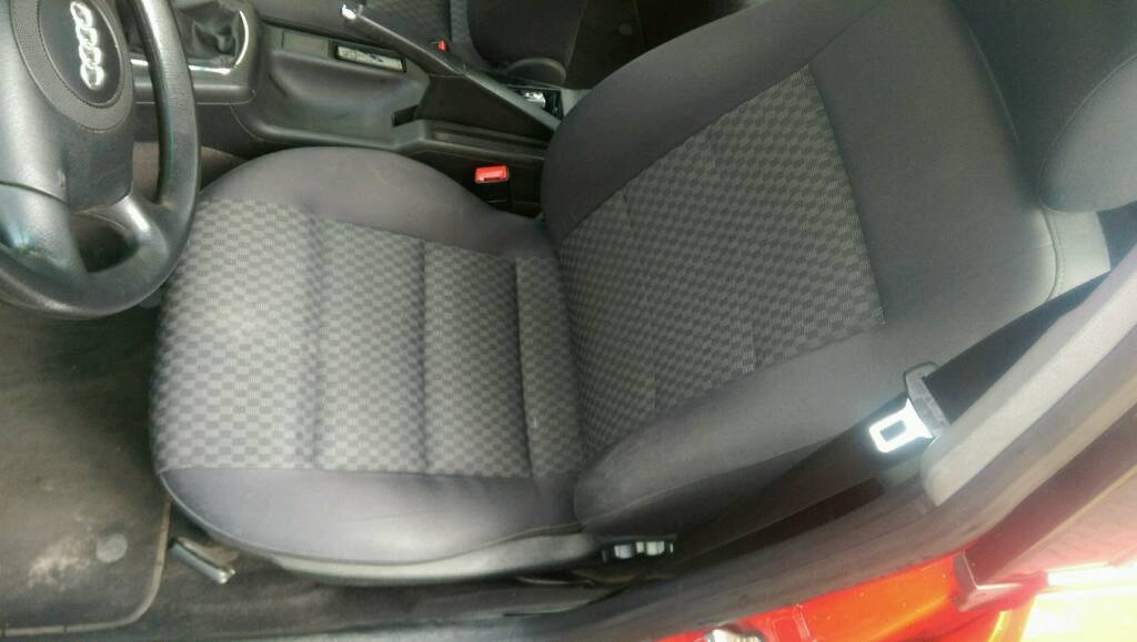

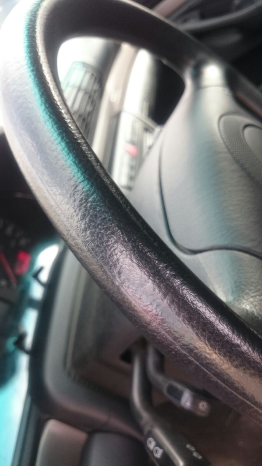

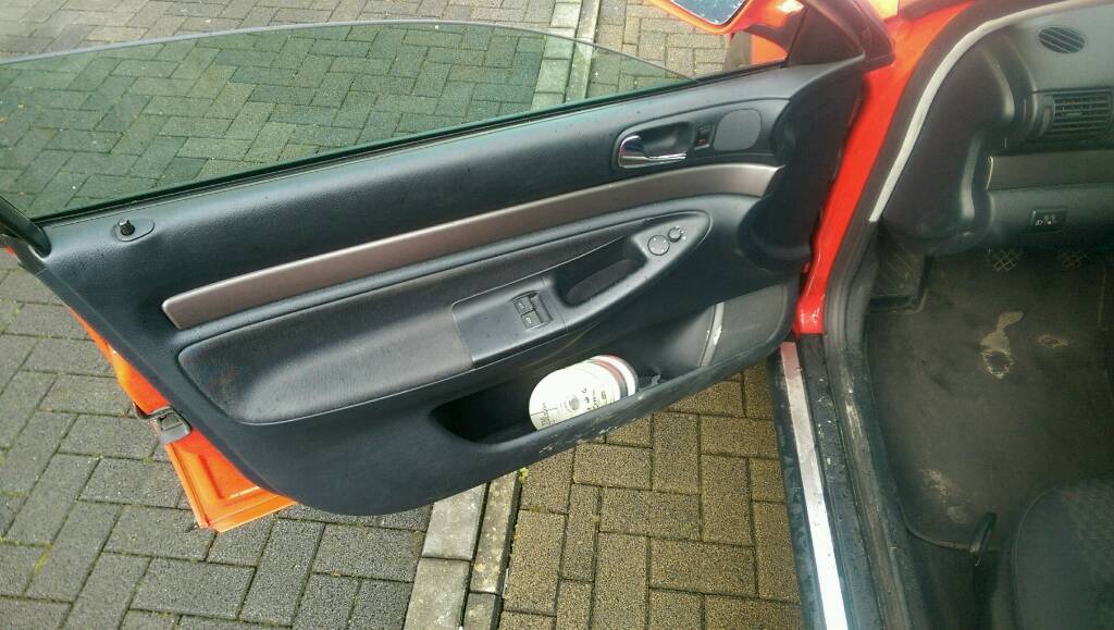

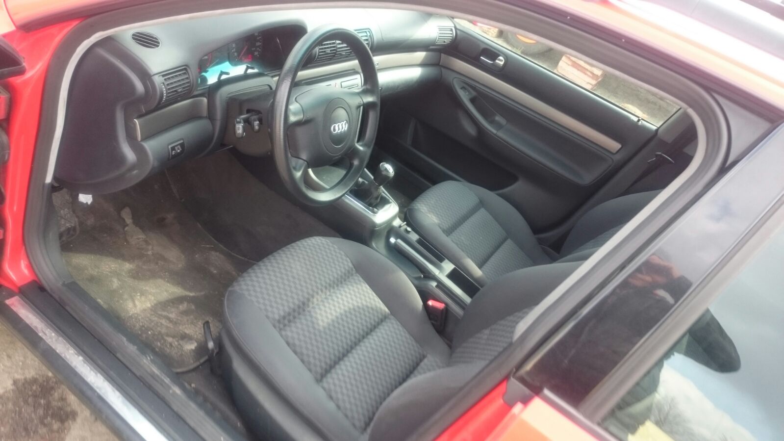

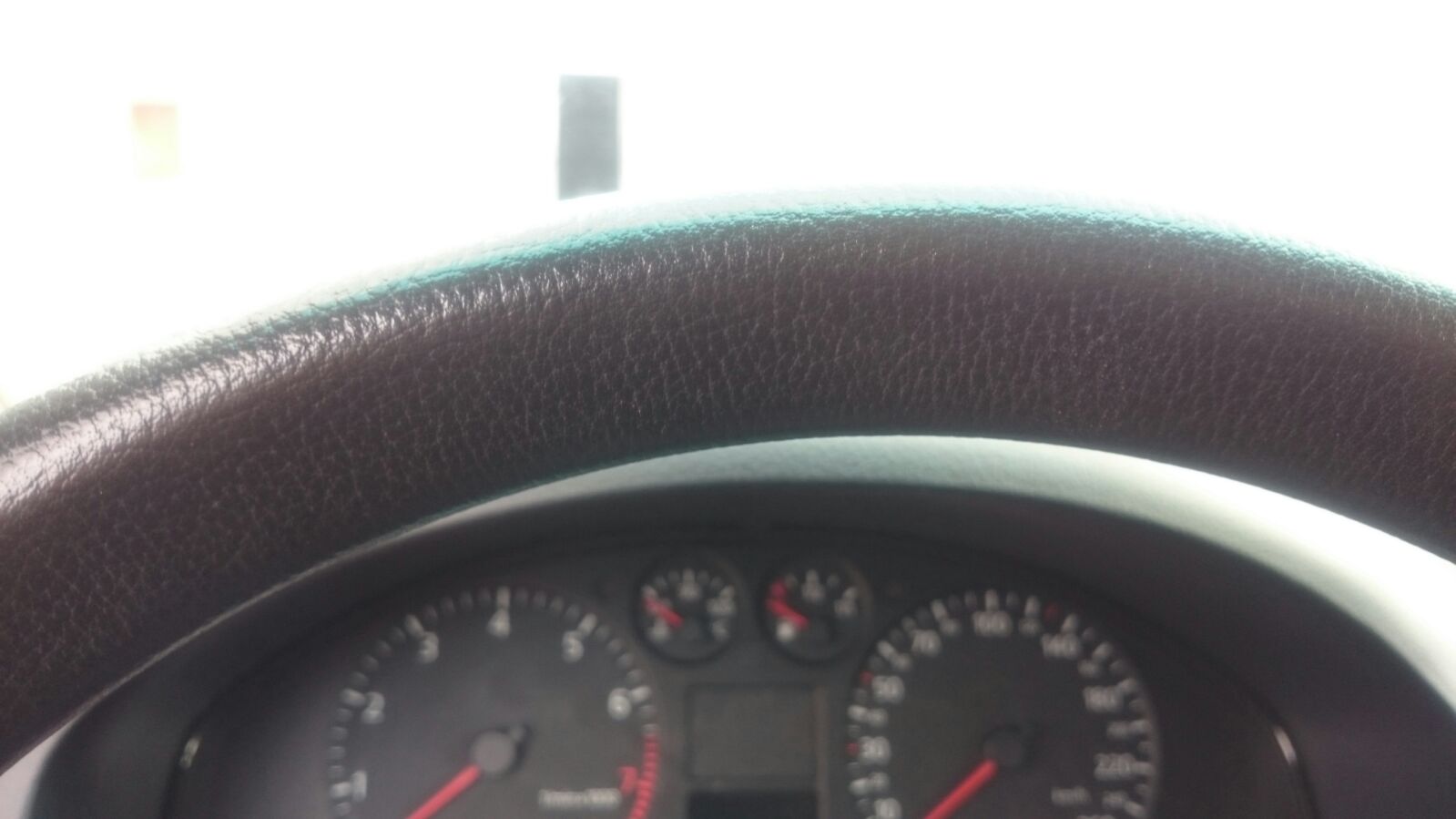

Tak wygląda wnętrze po ponad 250tys przebiegu, gdzie najlepiej na kierownicy widać jak można zadbać o wnętrze. Dywaniki oczywiście jeszcze fabryczne :)

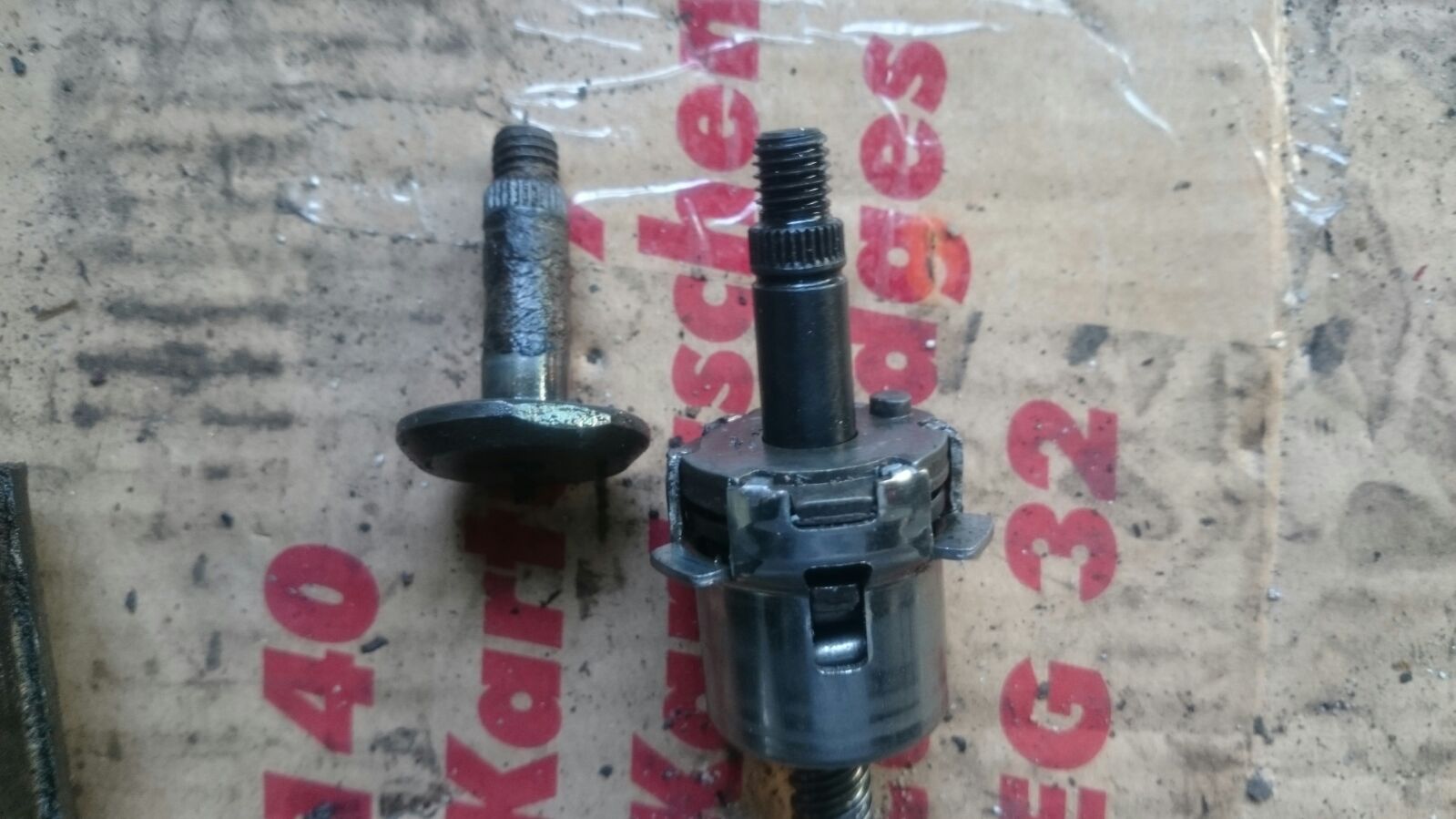

Wczoraj rozpocząlem walkę przez naprawę pompki centralnego, wyżej wspomnianym przeglądem, oraz serwisem klimatyzacji póki trochę cieplej i można zalączyć kompresor.
DZIEŃ 2

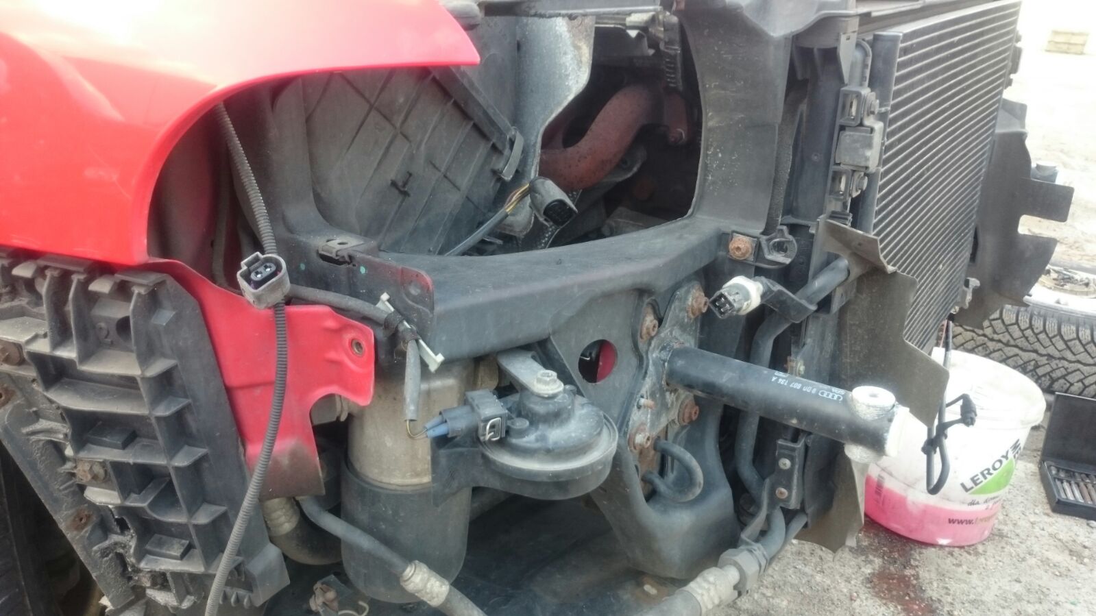

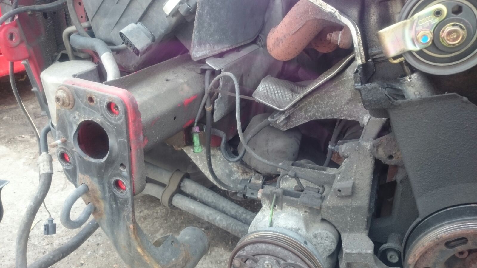

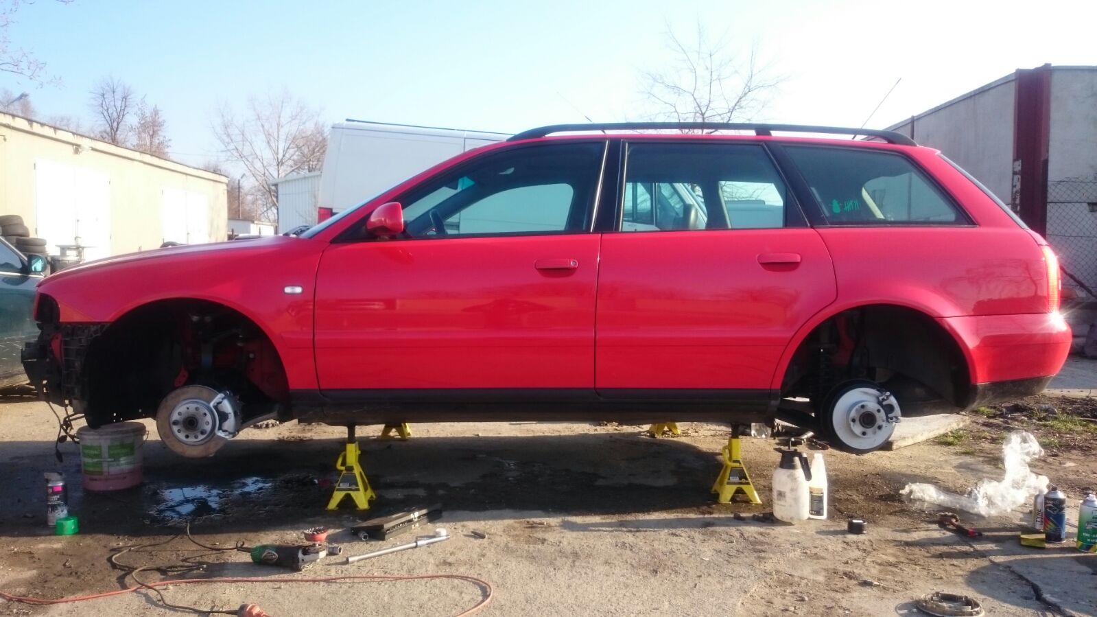

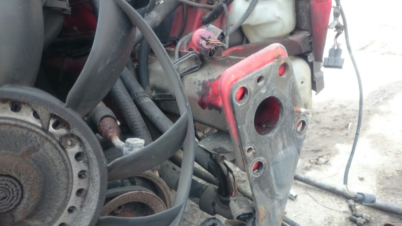

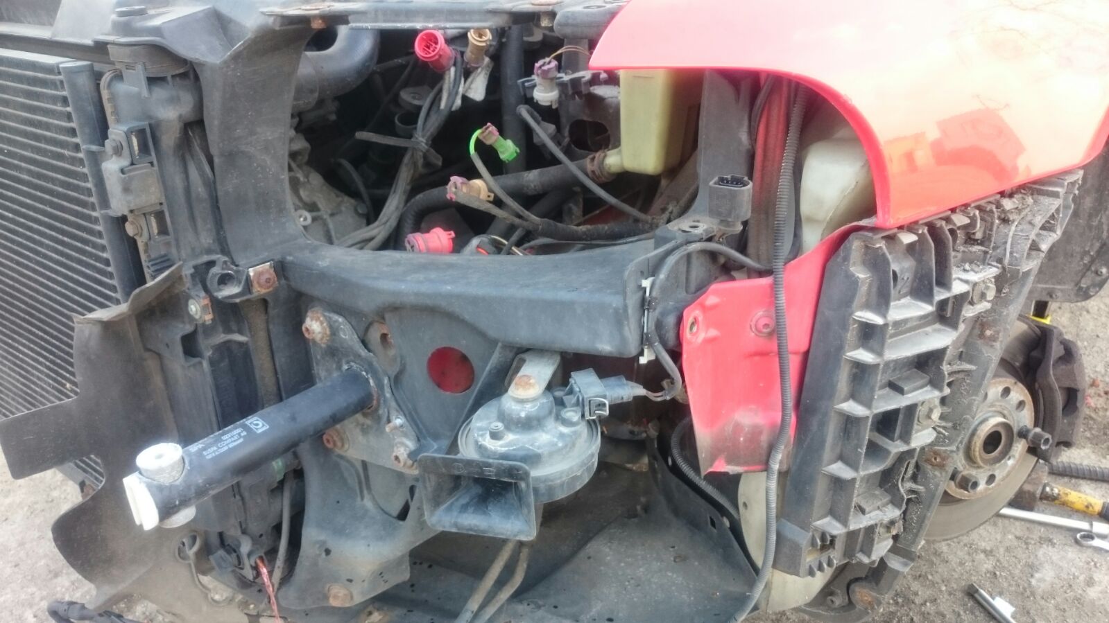

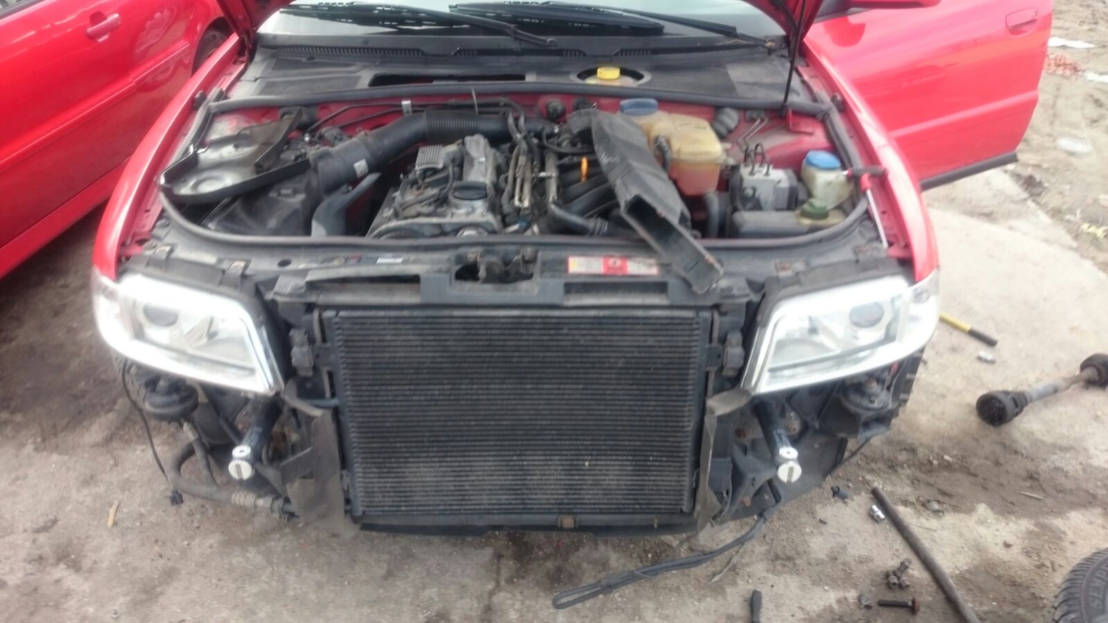

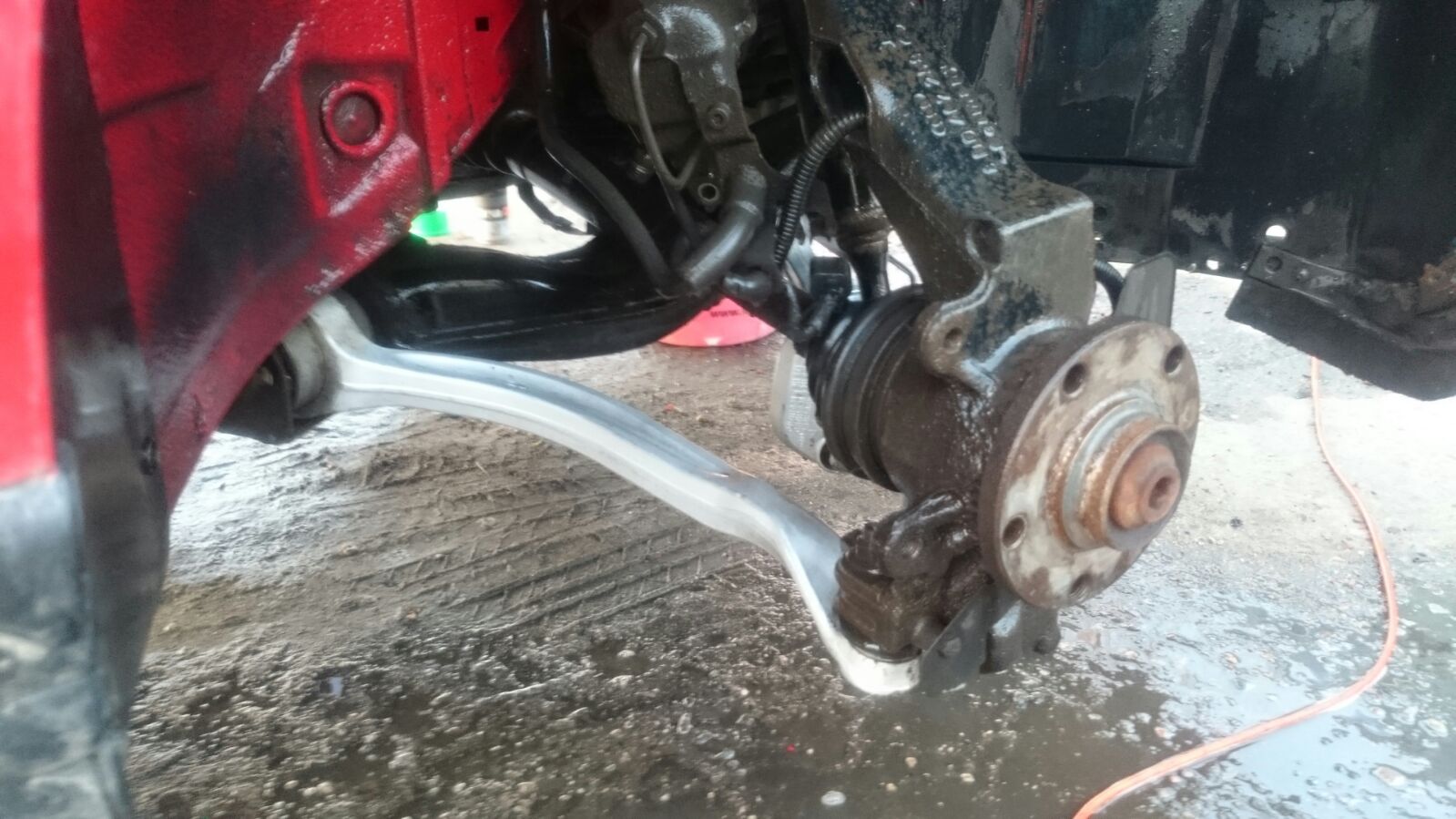

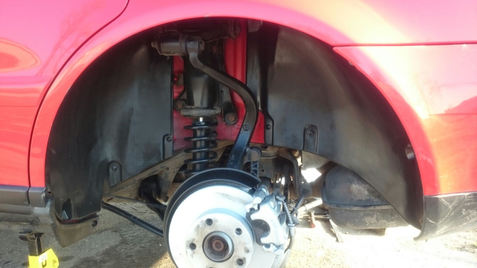

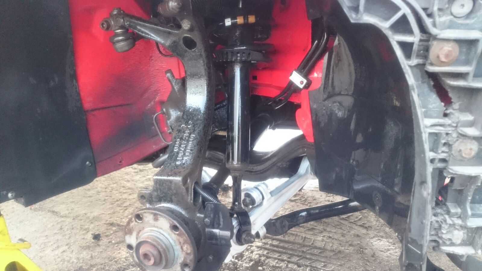

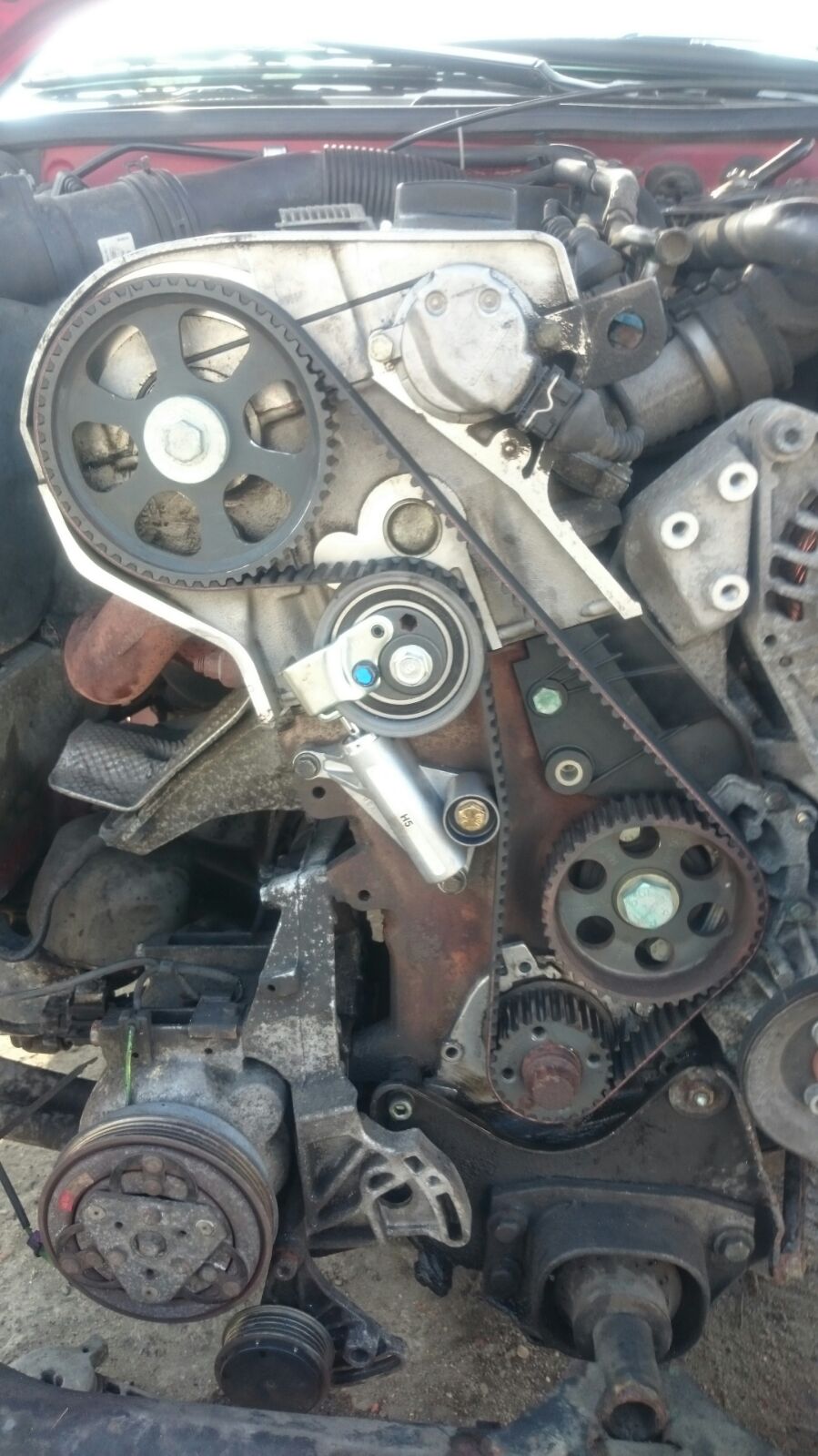

Dzisiaj zdemontowałem półoś z uszkodzonym przegubem, oraz zdemontowałem ryj coby zweryfikować rozrząd. Niestety okazało się, że w ASO rownież nie wymieniają hydraulcznego napinacza, więc muszę wymienić komplet.

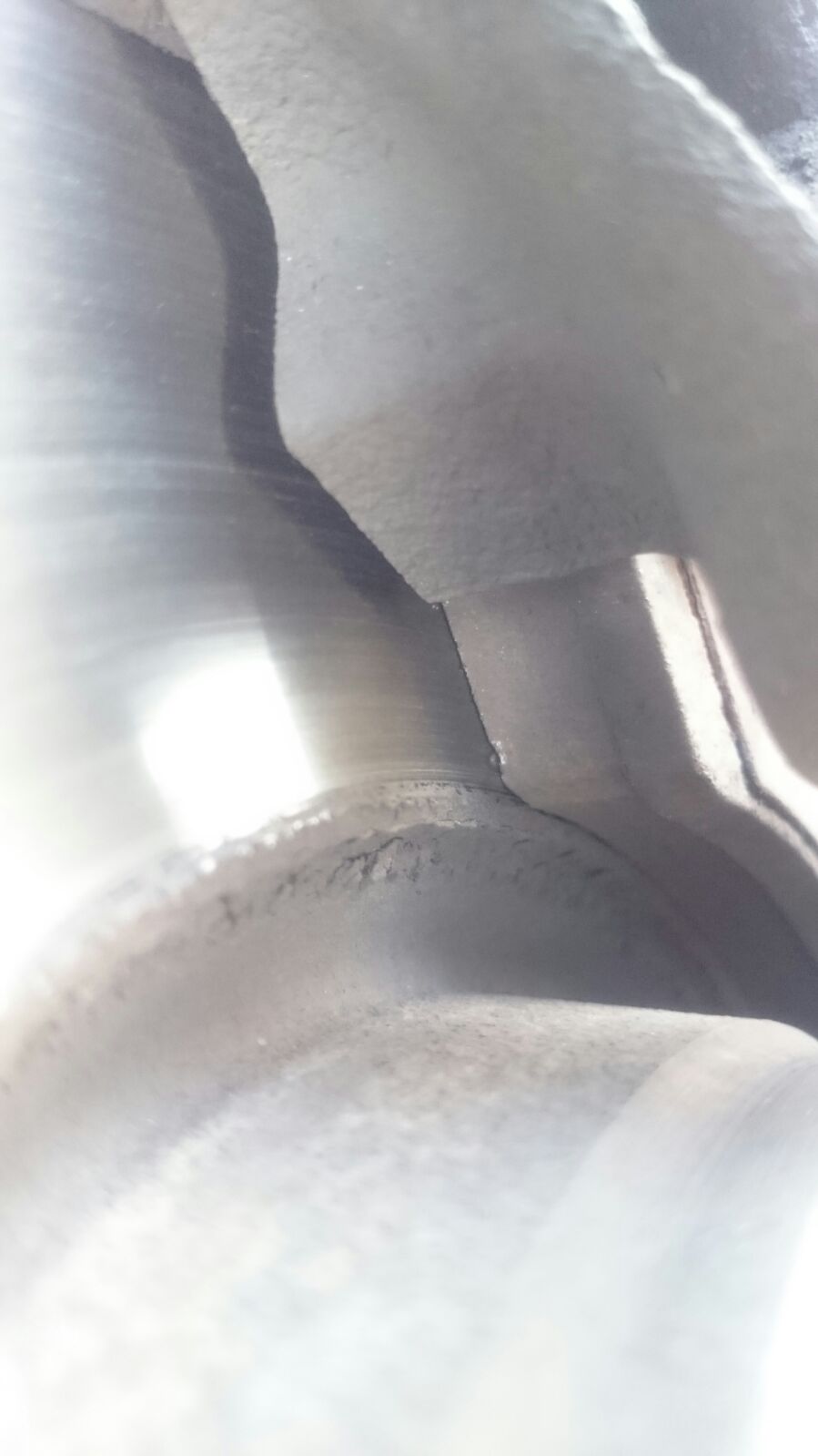

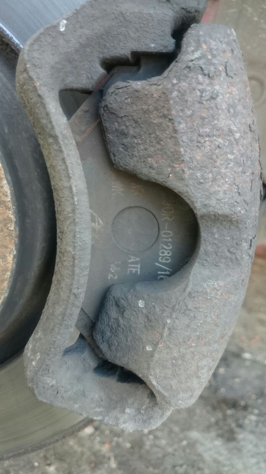

Tu zobczyłem praktycznie nowe klocki i tarcze w super stanie, jak to w DE oczywiście ATE :D
Następnie poszedł przód na wędrówki i jak to cieszy jak każda najmniejsza spineczka, plasticzek, śrubki, uchwyty są na swoim miejscu. Od razu przyjemniej się robi :D
Na takim etapie zakończyłem dzisiejszy dzień walki.

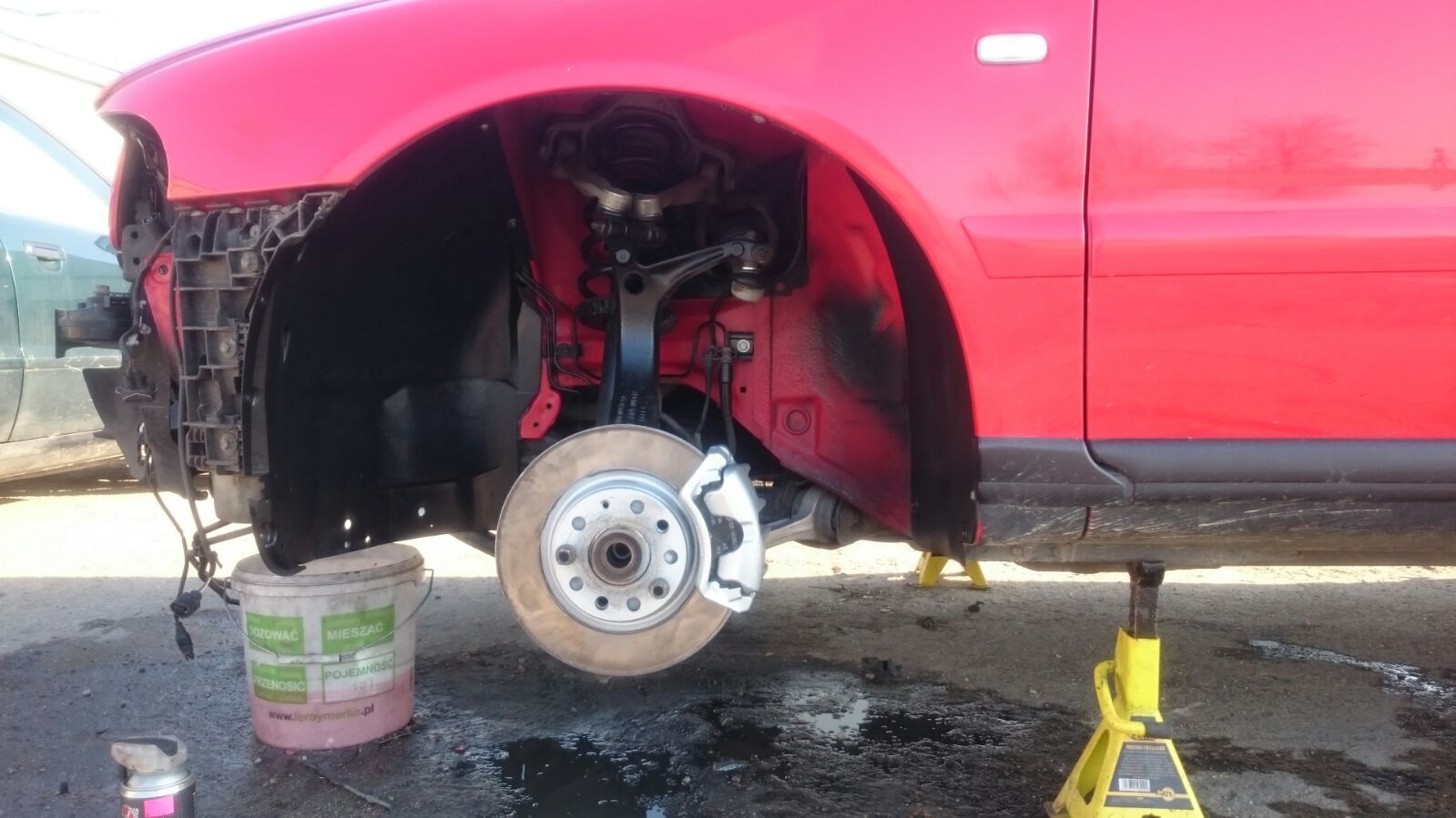

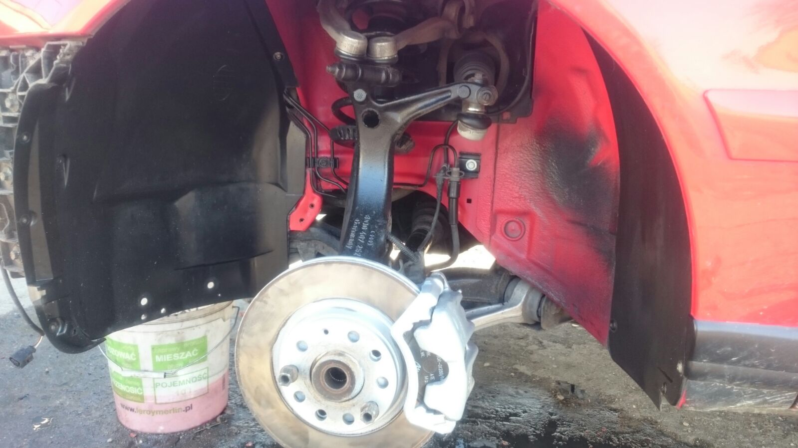

Najpierw montaż pólosi po wymianie przegubu.

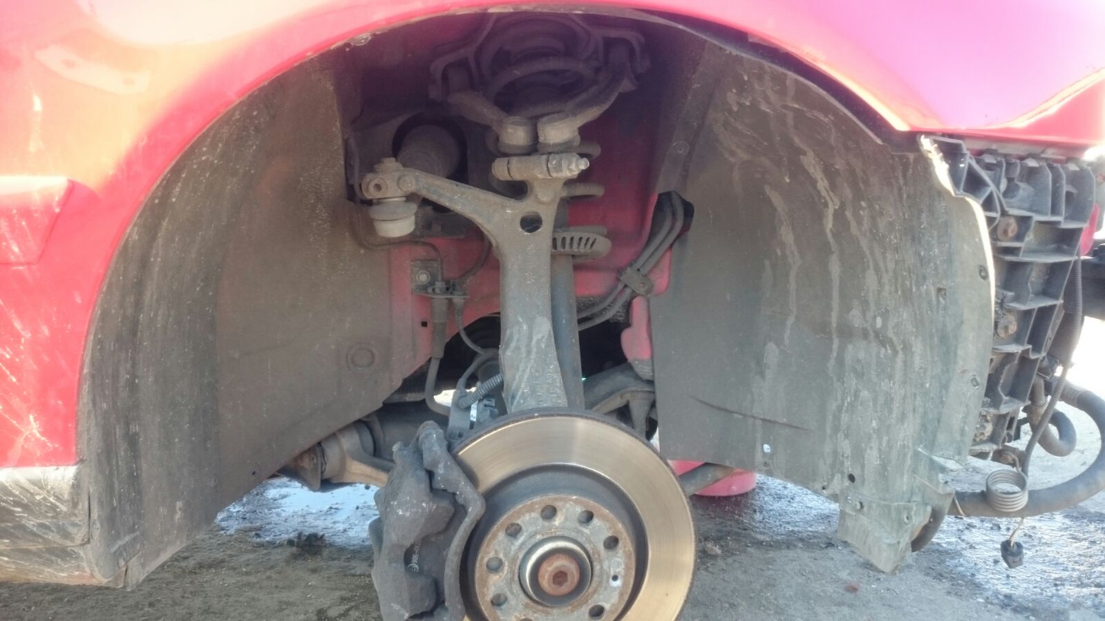

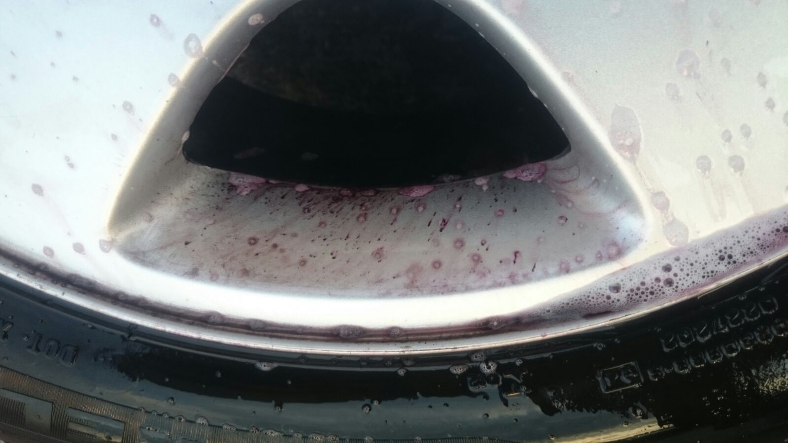

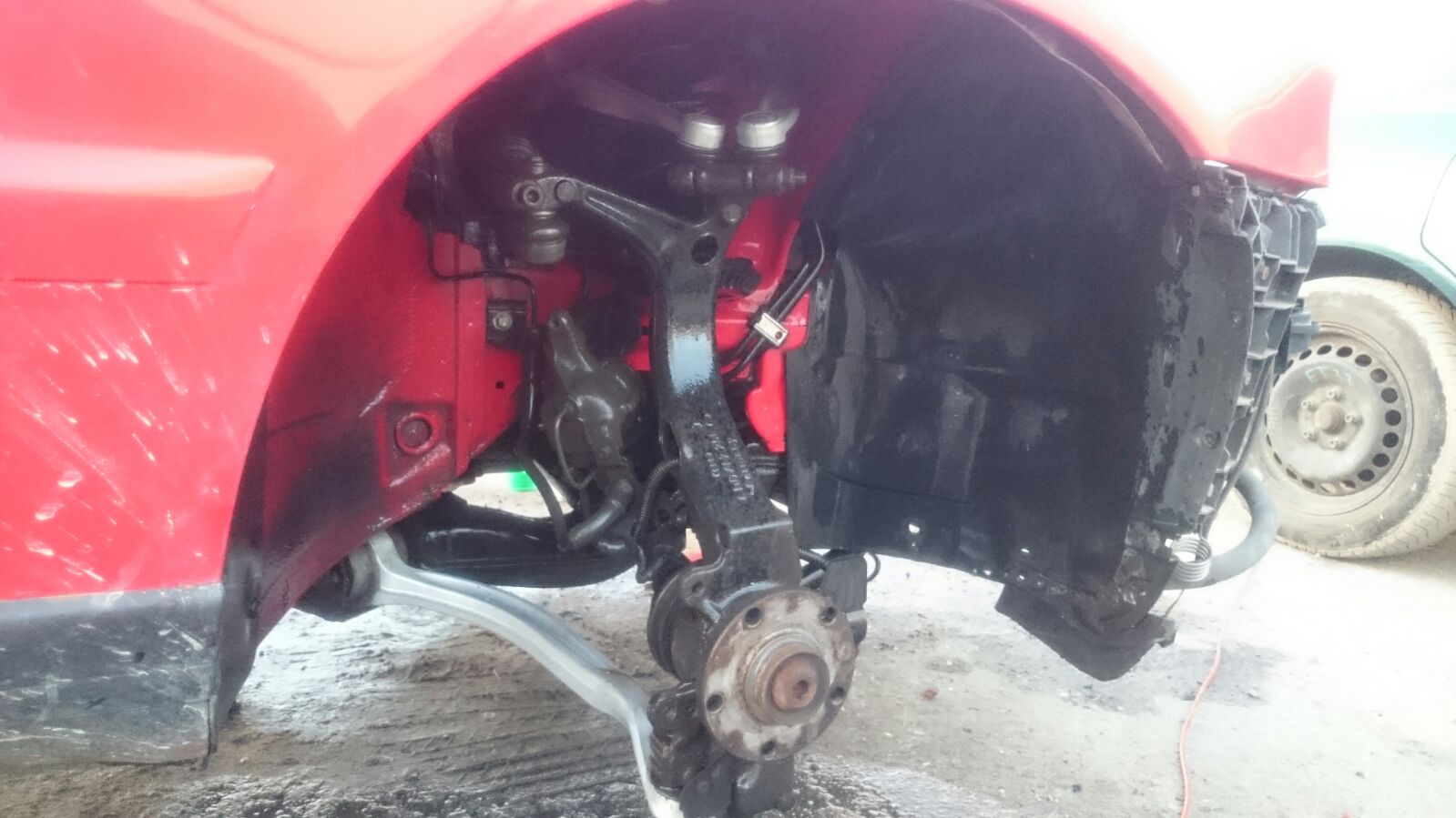

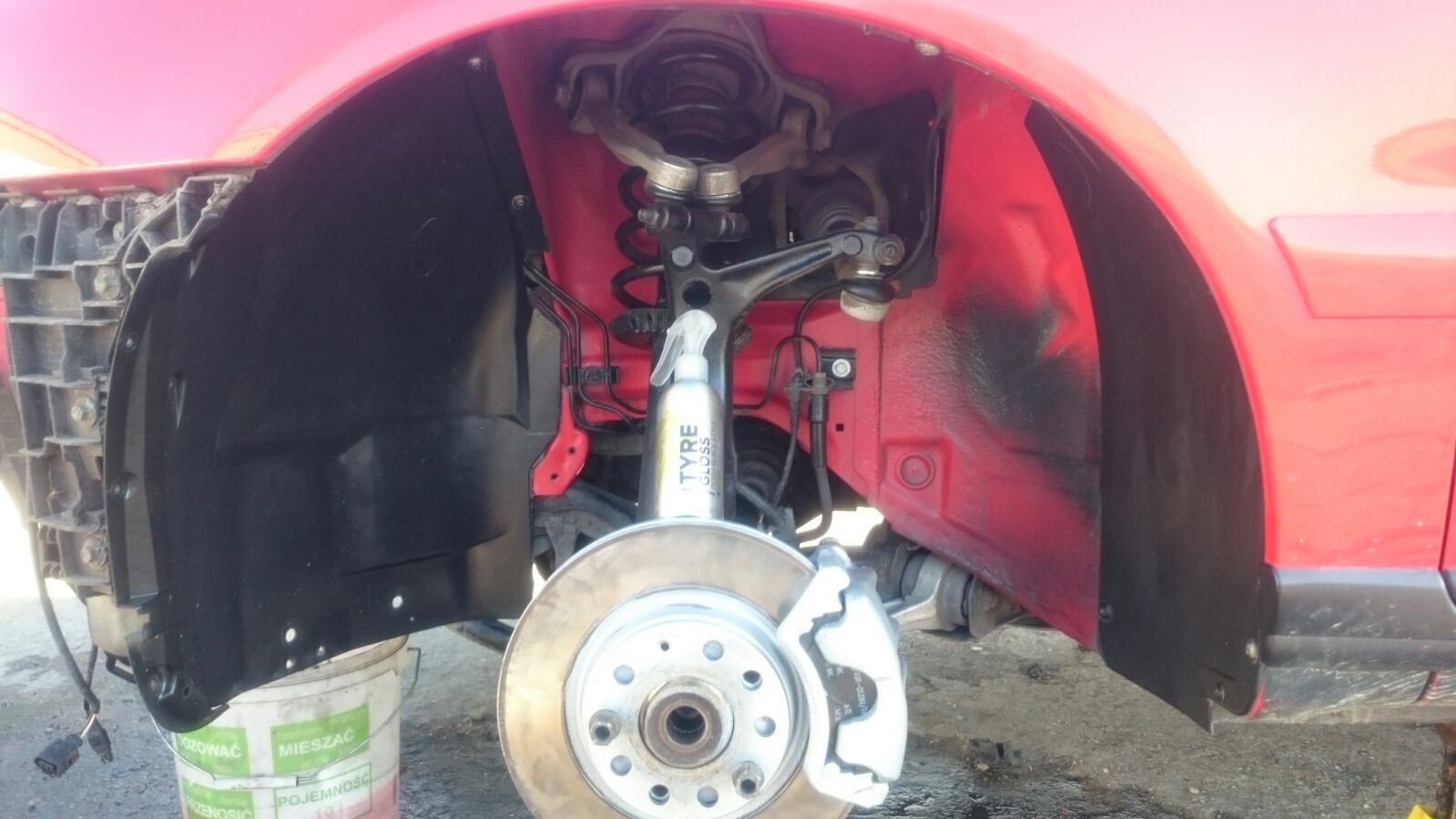

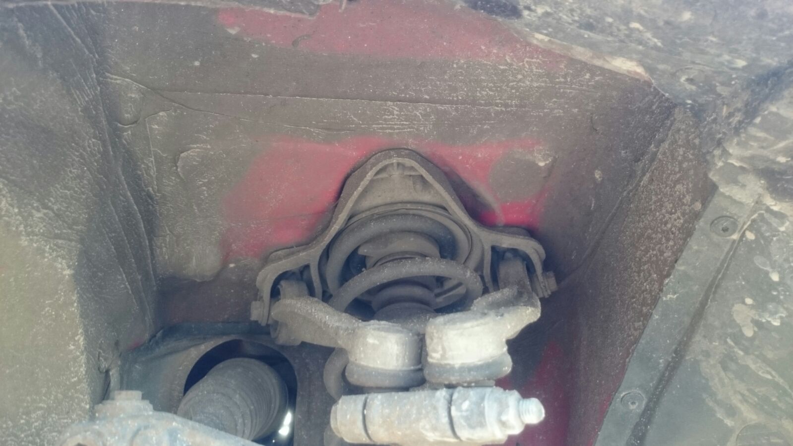

Z racji tego że cała wnęka koła była usmolona ze smaru z przegubu trzeba było ją umyć. Przy okazji pozbyłem sie niemieckiego piachu, błota soli itd.
Wstępne mycie APC nielsen cyclone 1:10, następnie na smar Nielsen tar & glue remover, do czysczenia aluminiowych elementów zawieszenia Alumyt 1:10.
Po myciu lakierowana część zabezpieczona woskiem na mokro sonax, plastikowe nadkola Detailking Tyr gloss.
Zdemontowane tarcze, jarzma i zaciski zostały wyczyszczone, prowadnice wyczyszczone i nasmarowane na nowo, następnie zabezpieczone Boll cynk + aluminium.
Tak to mniej więcej wyglądało przed:
W trakcie:
I już na gotowo :

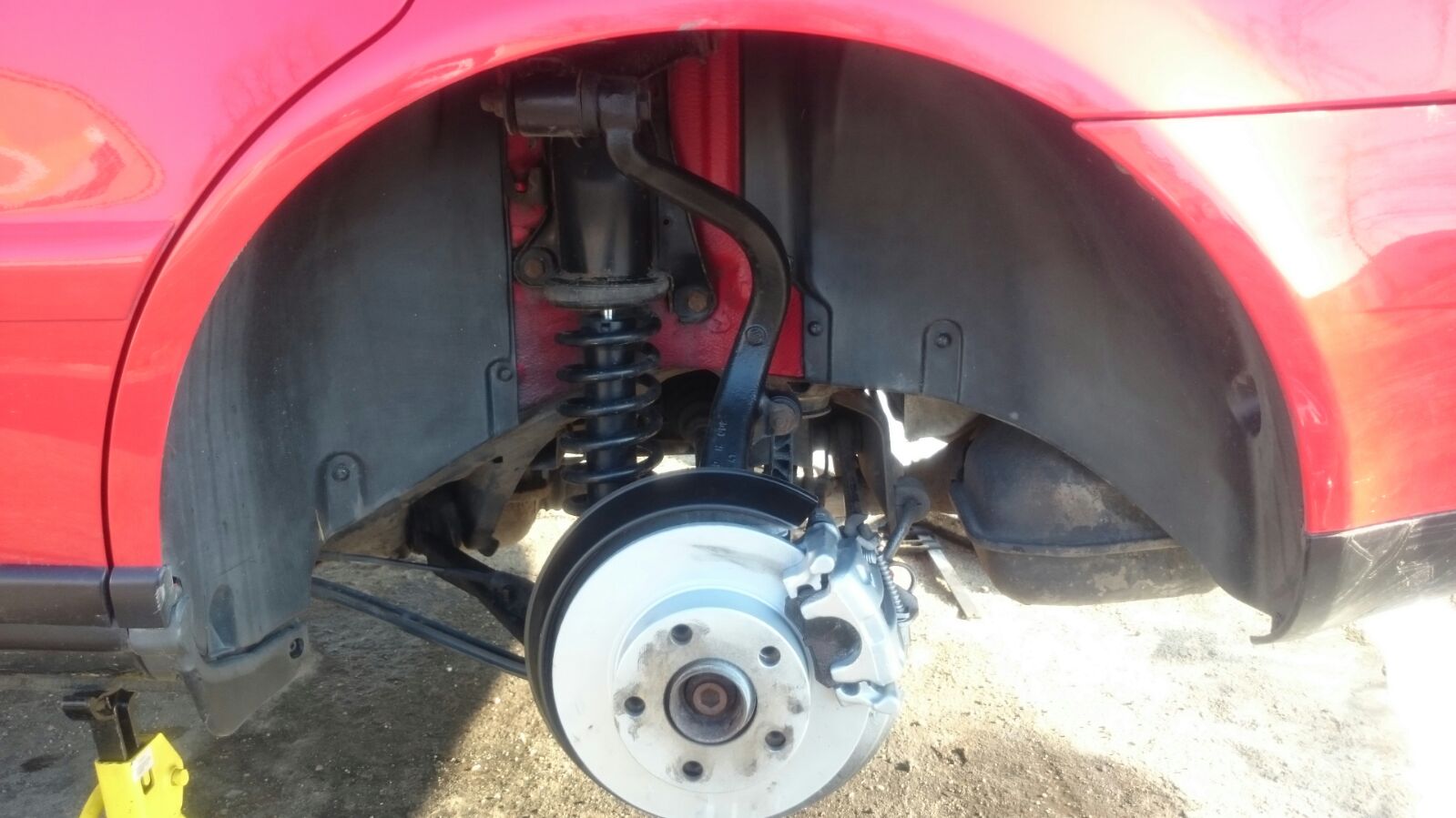

Z tyłu z prawej strony ciekł zacisk oczywiście na ośce ręcznego.
Tu jest winowajca:
Juz przełożone i już nic nie cieknie, zacisk jak nowy :D

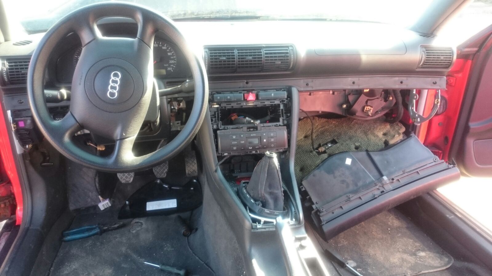

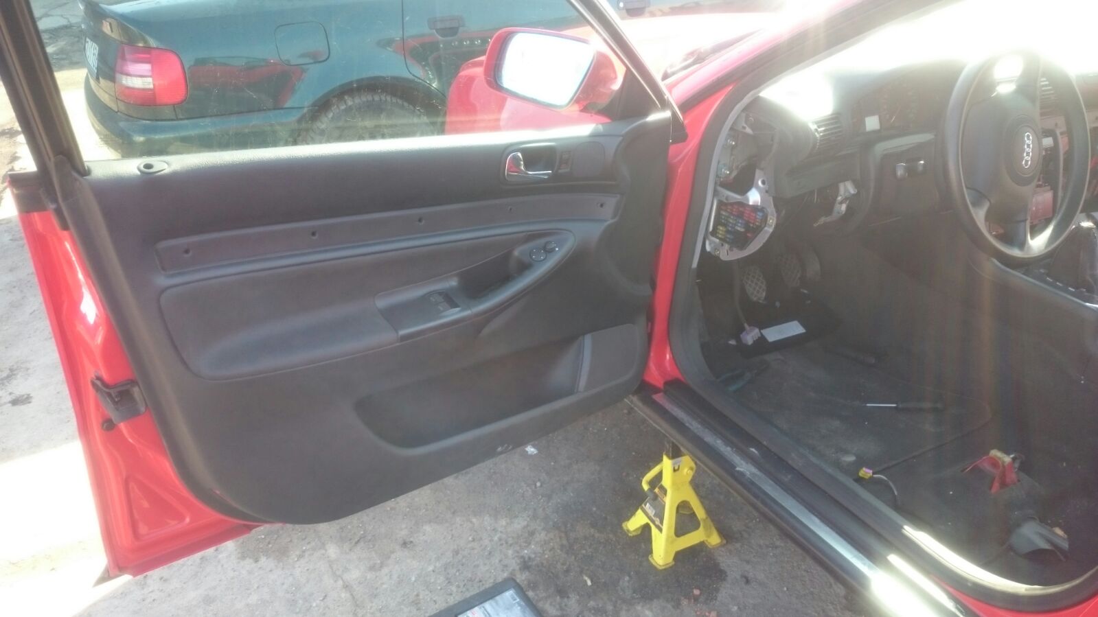

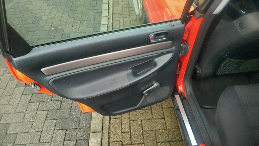

Wczoraj jeszcze zdemontowałem wszystkie dekory z wnętrza poszły do malowania będzie oczywiście Piano black :D
Oprócz tego do malowania poszła jeszcze blenda z tylnej klapy i zderzak z przodu bo juz miał odprysków od kamieni.
I tak wczoraj o zmierzchu zakoNczyłem pracę :D
DZIEŃ 4
Dzień zacząlem od demontażu reszty wnętrza aby je dokładnie wyczyścić, wyprać dywan, fotele i kanapy i każdy zakamarek wyczyścić z niemieckiego brudu :D

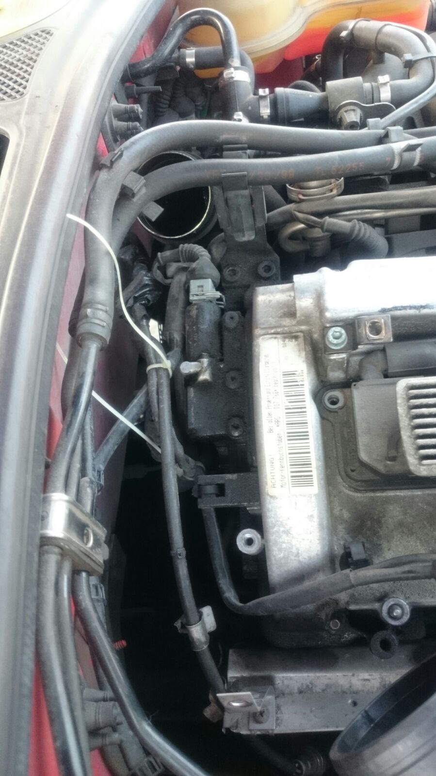

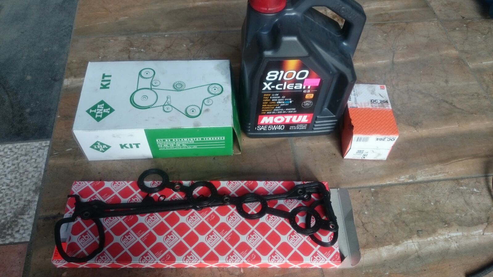

Dzisiaj jedynie wymieniłem rozrząd, poszedł kompletny zestaw INA wraz z napinaczem hydraulicznym.
Do kompletu wymienione paski osprzętu :)

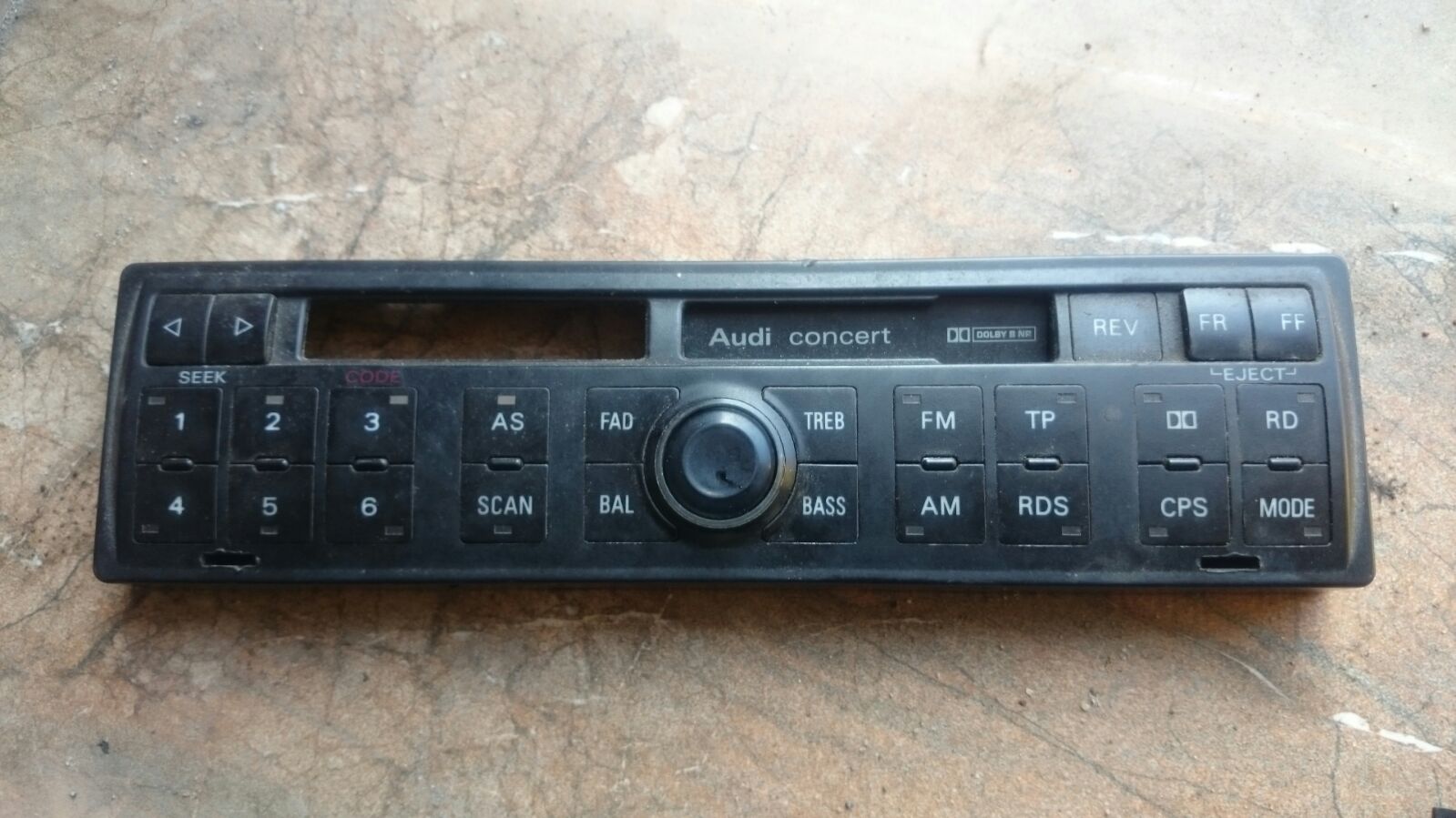

Ale na jednym z nich kupiłem orginalne radio za 30 zł w ciemno bez możliwości sprawdzenia na miejscu :D
Okazało sie, że jest to concert wyprodukowany przez Panasonica, czyli pozbawiony wady procesora głośności :D
Po rozkodowaniu okazało się, że gra znakomicie i wszystko działa.

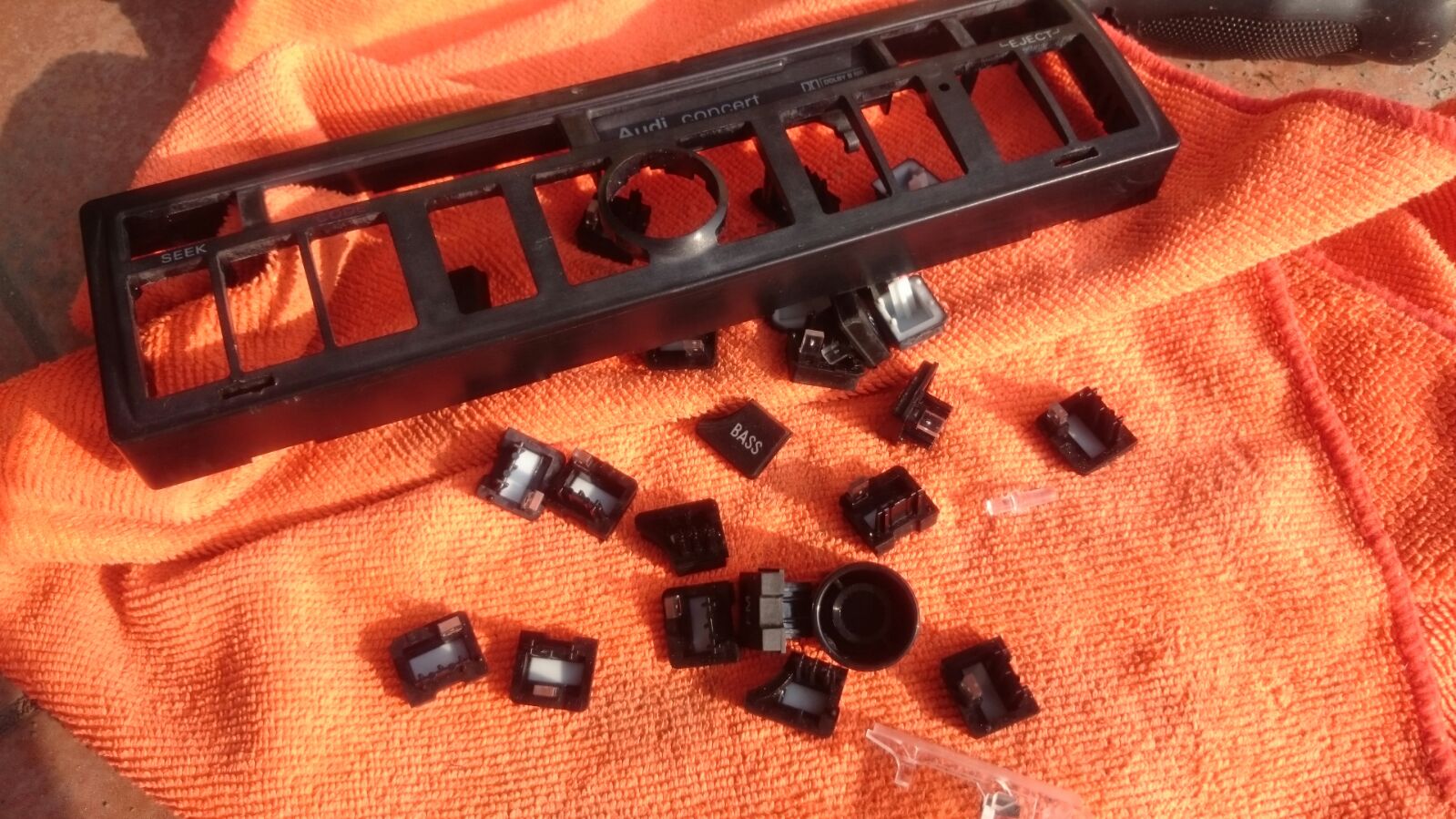

Jednakże nie był bym sobą jak i jemu bym nie zafundował małego SPA :D
I tym optymistycznym akcentem zakończyłem dzień pracy 4 :)

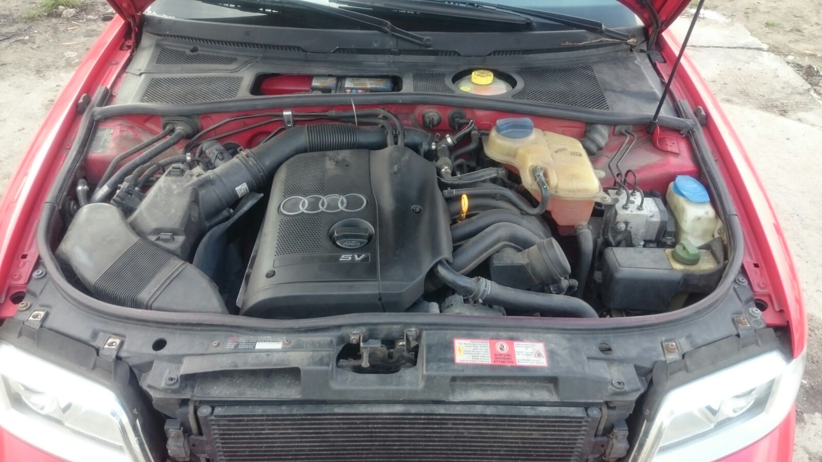

Dzisiaj od rana kończyłem tematy mechaniczne.

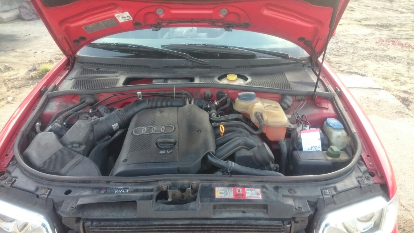

Pierwsze co nalezało to wymiana oleju na Motul, filtr oleju knechta, filtr powietrza, nowy płyn chłodniczy.

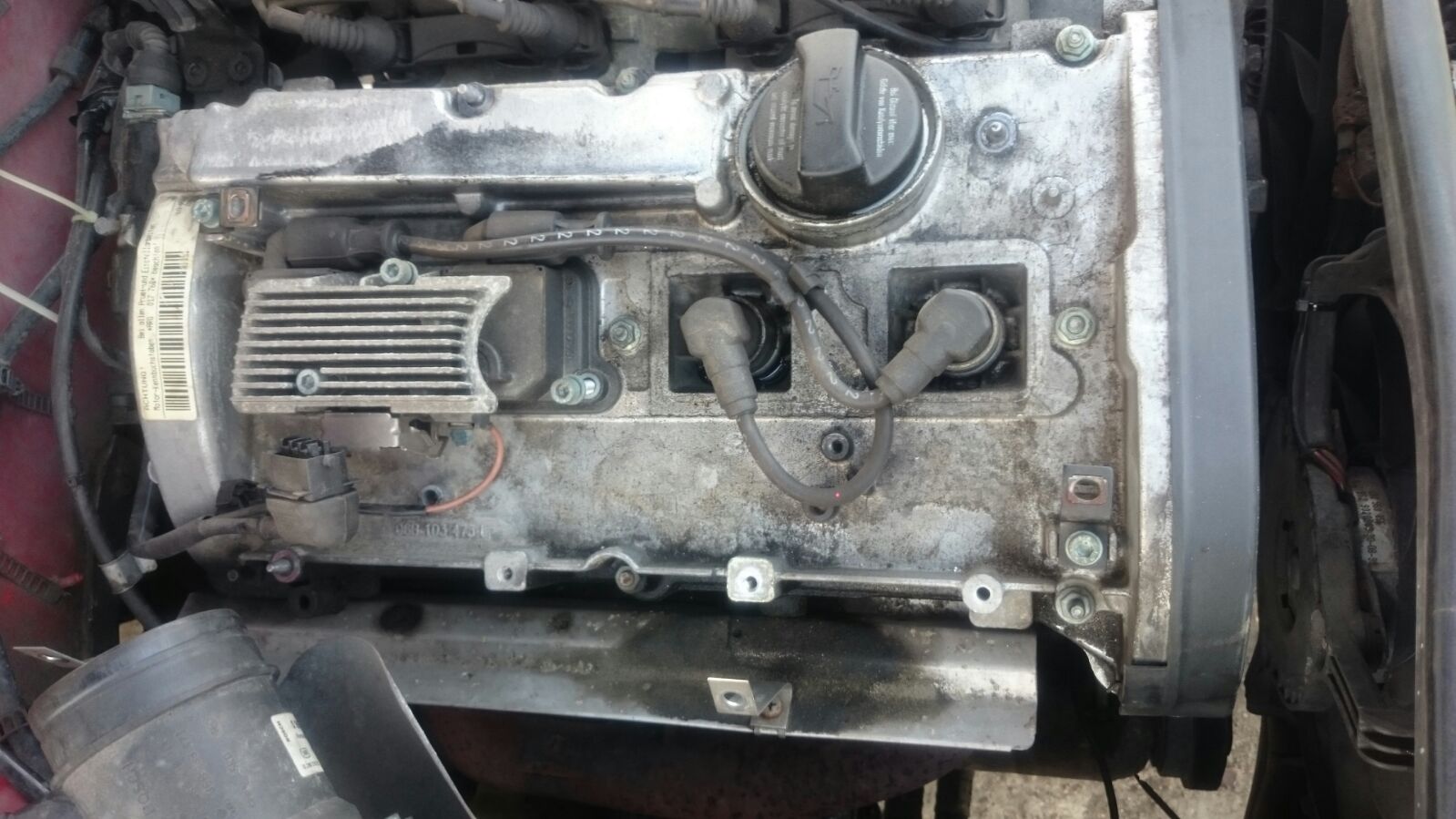

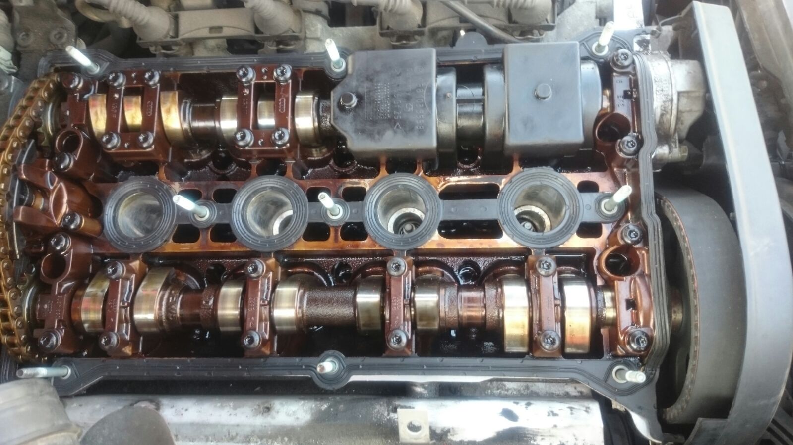

Następnie standart, wyciek spod uszczelki pokrywy zaworów. Nowa uszczelka febi.
Na koniec naklejona naklejka informacyjna o wymianie rozrządu i zawieszka z wymiany oleju, płynu, filtrów.
I całość prac mechanicznych w komorze silnika można uznać za zakończone :)))

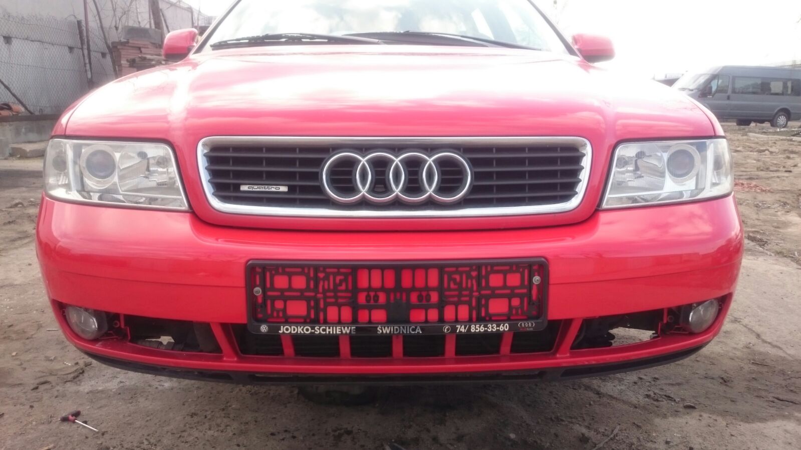

Na koniec poskładanie przodu :)
Musiałem 3 razy ustawiać pas przedni, aby cały przód wyglądal idealnie jak na taką dziewicę przystało.
Odebrałem zderzak od lakiernika, przyszły nowe ramki z ASO Audi, wszystkie szczelinki praktycznie można by było ze szczelinomierzem sprawdzać hihi :D:D:D

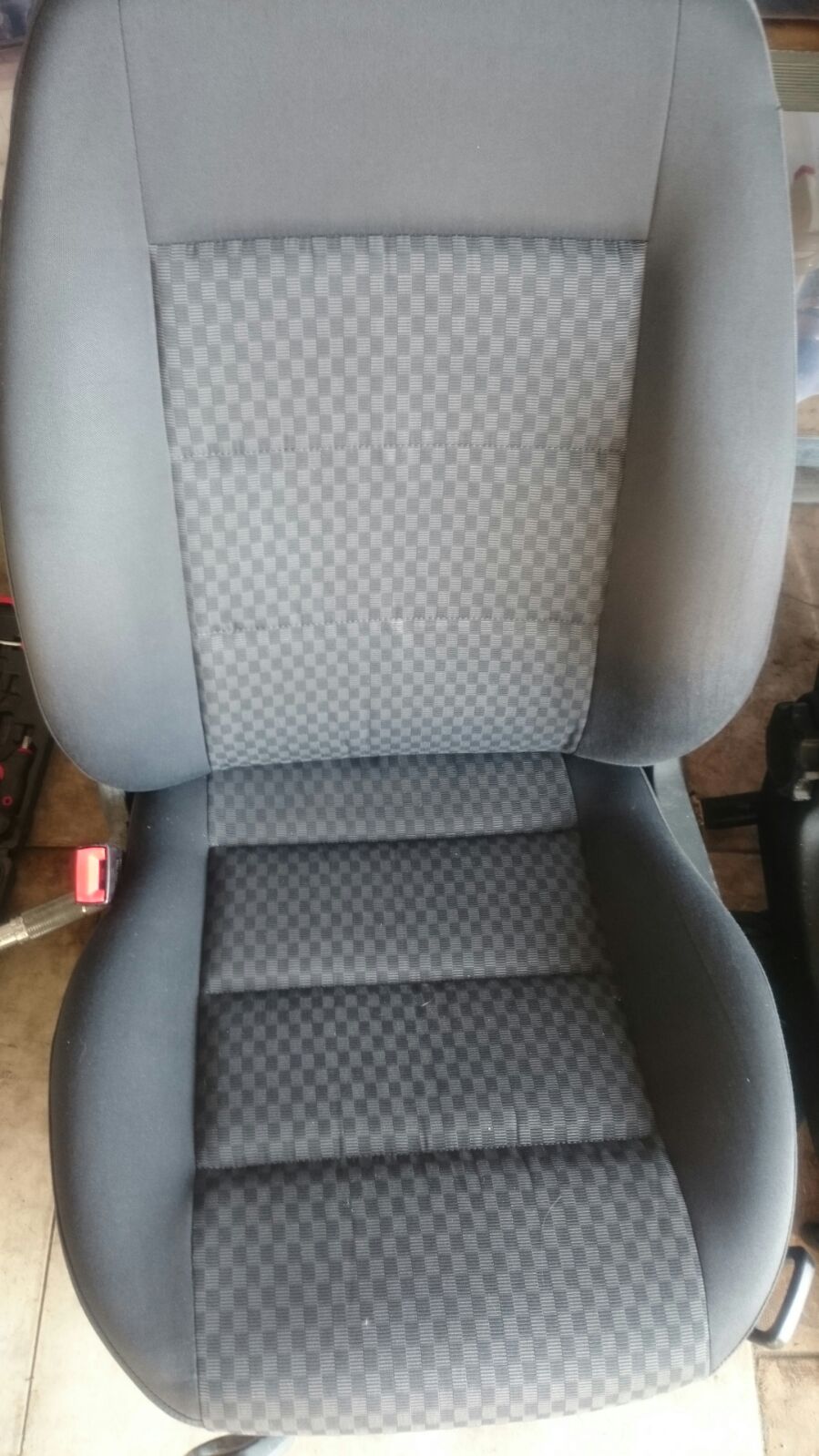

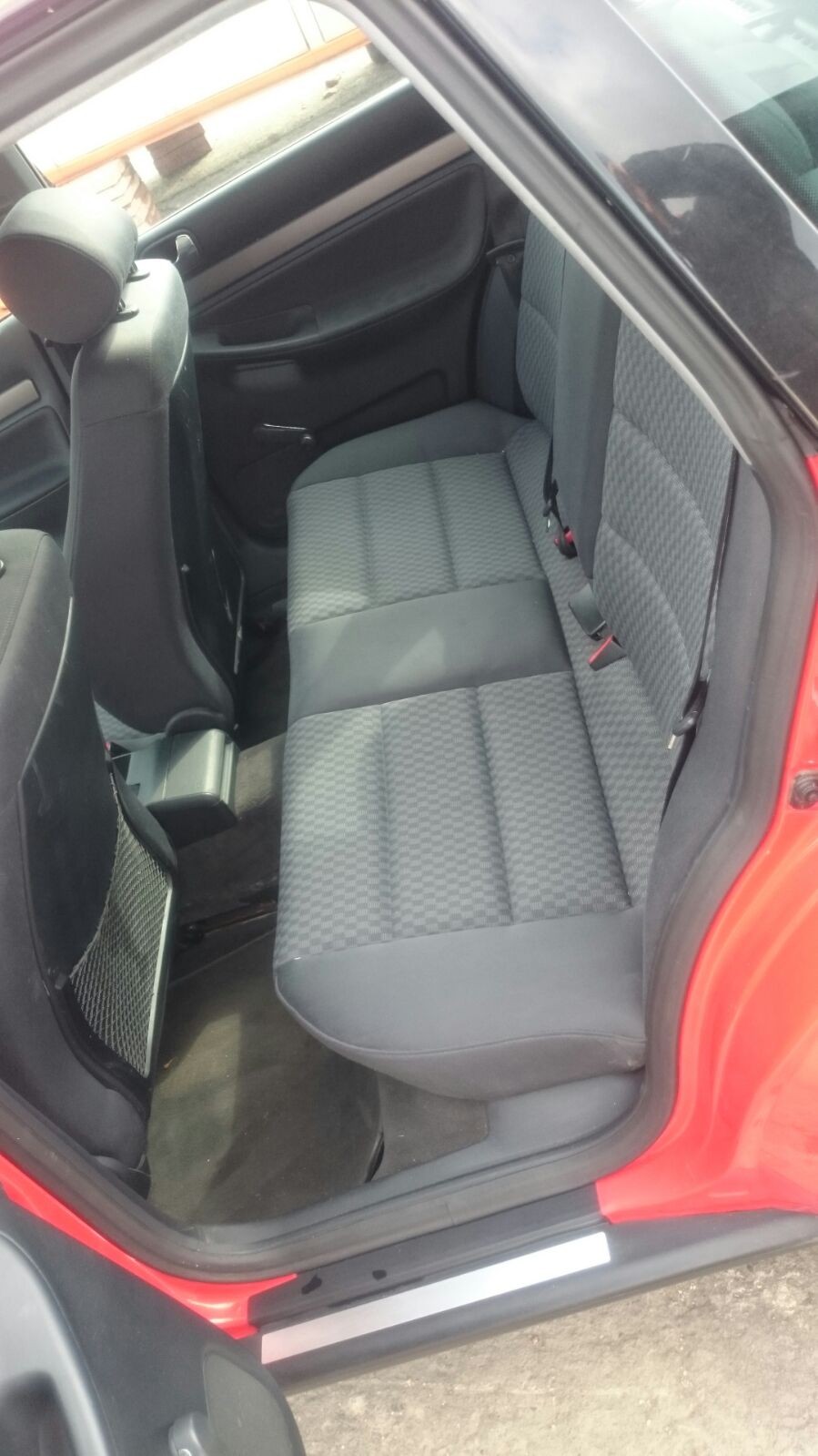

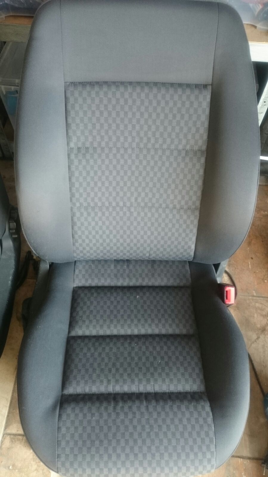

Żona wyprała fotele, wyglądają praktycznie jak nowe, praktycznie w ogóle nie wysiedziane, żadnych dziur, przetarc, jedyne drobne oznaki zuzycia na boczku kierowcy od wsiadania, ale prawie nie widoczne.

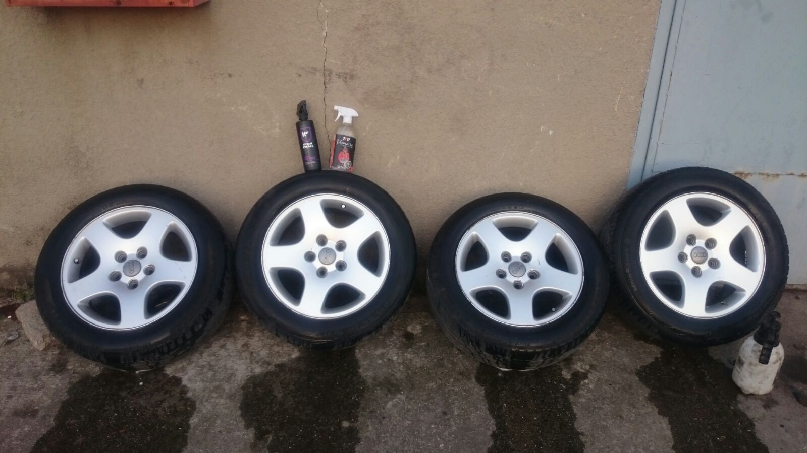

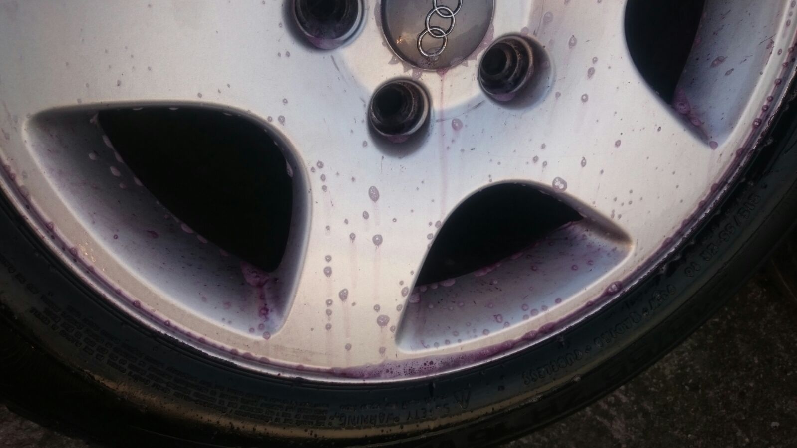

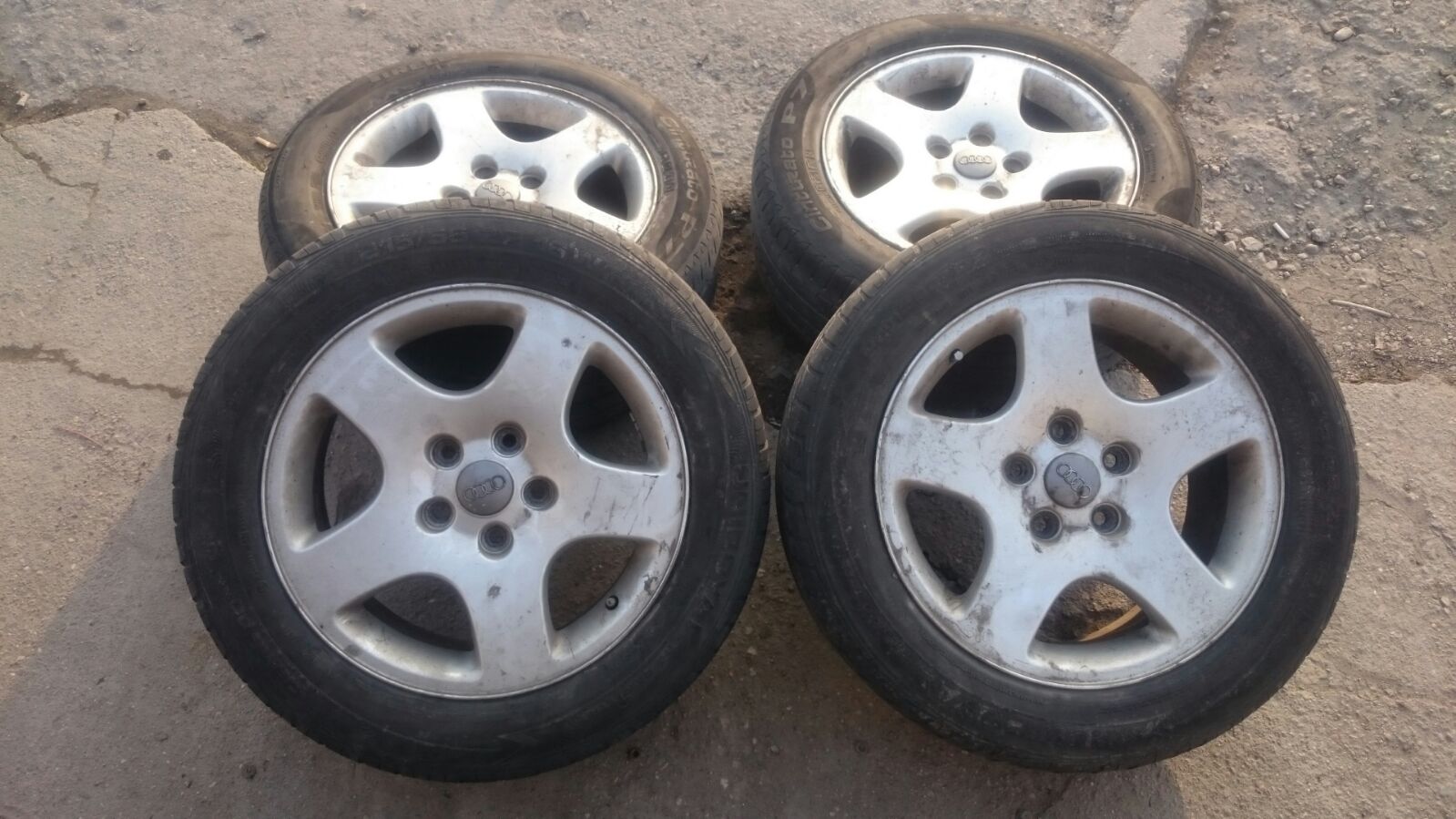

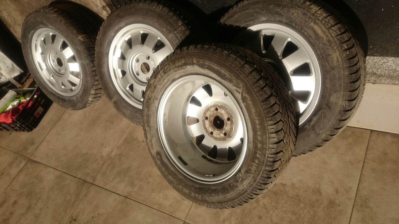

Dzisiaj jeszcze udało się umyć koła zimowe, na których kupiłem auto. Wszystkie 4 koła umyte APC nielsen cyclone 1:8, następnie nielsen tar & glue remover, na koniec adbl vambire celem deironizacji. Umyte również bębny w środku :)

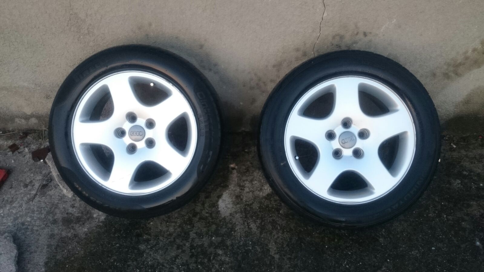

No i dzisiaj udało się kupić felgi na lato orginalne 16'.
Tak wyglądały po przywiezieniu.
No i po kolei apc, tar remover, iron remover.
Tu już po kompletnym umyciu:
No i finalnie pogląd jak będą mniej więcej wyglądały na aucie:

No i już zamontowane odświeżone dekory :D
