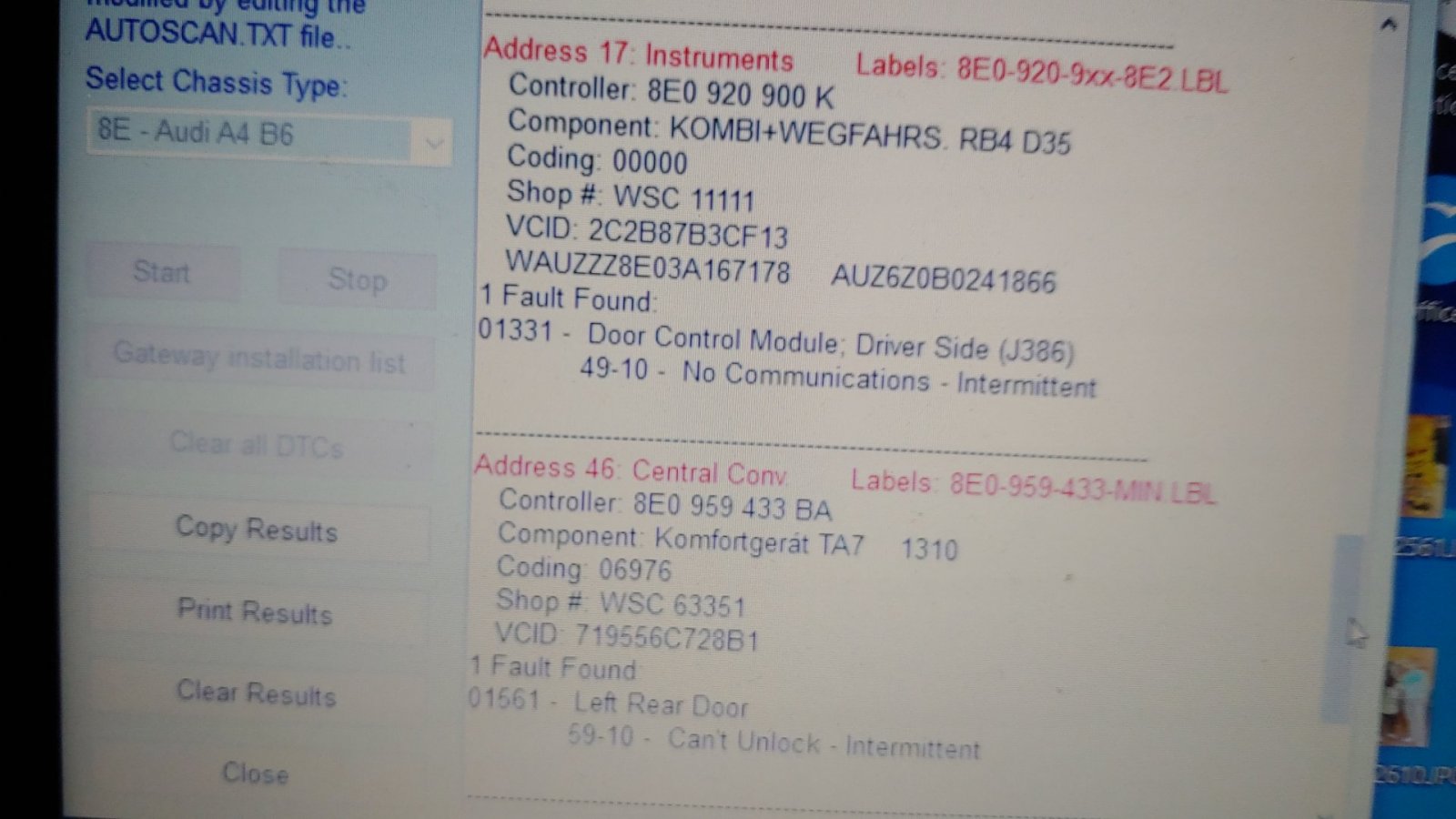

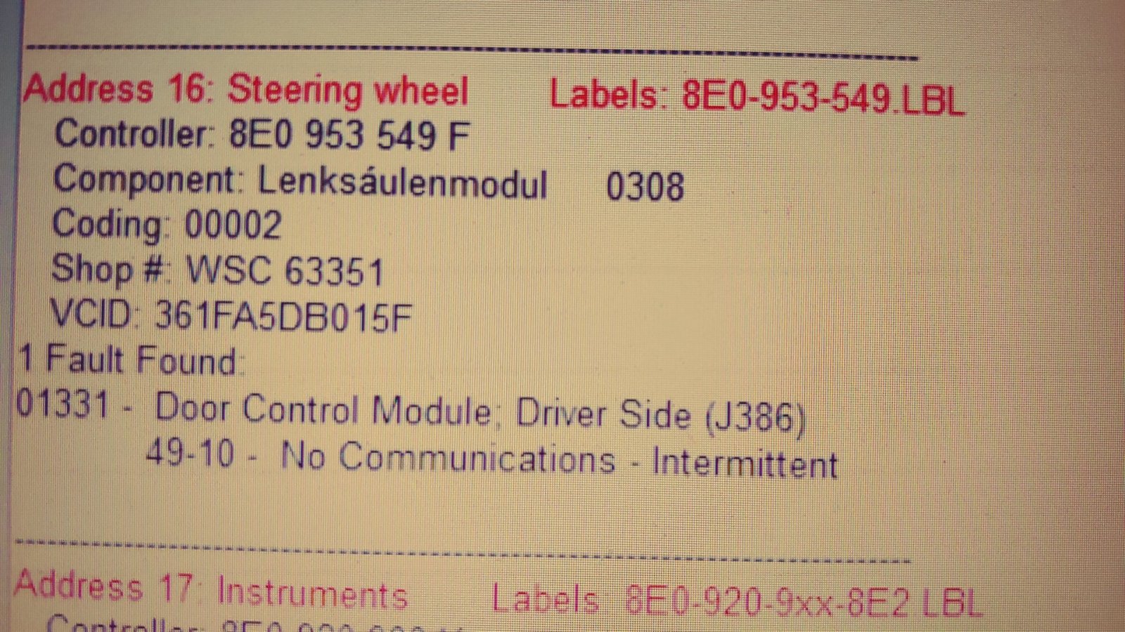

Mam podobny problem ale w b6. Wymieniłem moduł drzwi,wiązki sprawdzone i nadal mam takie błedy jak na foto.
Zastanawia mnie ten drugi błąd. Jak dobrze rozumiem mam cos aktywować zarejestrowac ale jak ??
ten drugi błąd dotyczy zasilania modułu, a to co Ci wyświetla w opisie to wina vcds'a, spróbuj jeszcze posprawdzać kostki i moduł komfortu, psiknij we wszystkie złącza "kontaktem"
OK dzięki.
Moduł komfortu zdemontowałem,był suchy i czysty.Wtyczki spryskałem kontakt sprayem i dalej nic. Błędy te same nie da się ich skasować.Do tego moduł nie przyjmuje żadnego kodowania,pokazuje 06976 i nic innego nie da się zapisac.Czy to może być uszkodzony moduł komfortu ??Wszystko działą ośwoetlenie wnętrza,szyby,lustra,zapala się licznik po otwarciu drzwi.Nie działą tylko zamek kierowcy.
OK dzięki.
odłącz akumulator na godzinkę, potem skasuj błędy może to błąd komunikacji ...
