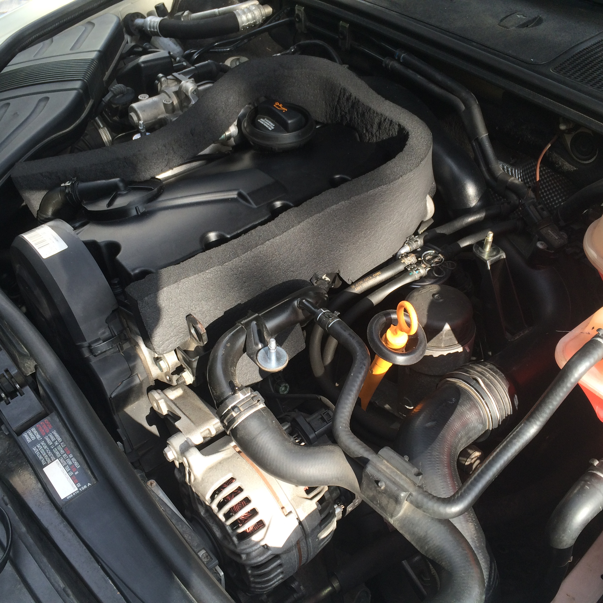

Co myślicie o takim rozwiązaniu, odpowiednio docięta pianka wygłuszająca gumowa 32 mm?:

Rzeczywiście wytłumia go trochę, tego cykania prawie nie słychać, jeszcze dojdzie pokrywa na górę i będzie sporo ciszej.

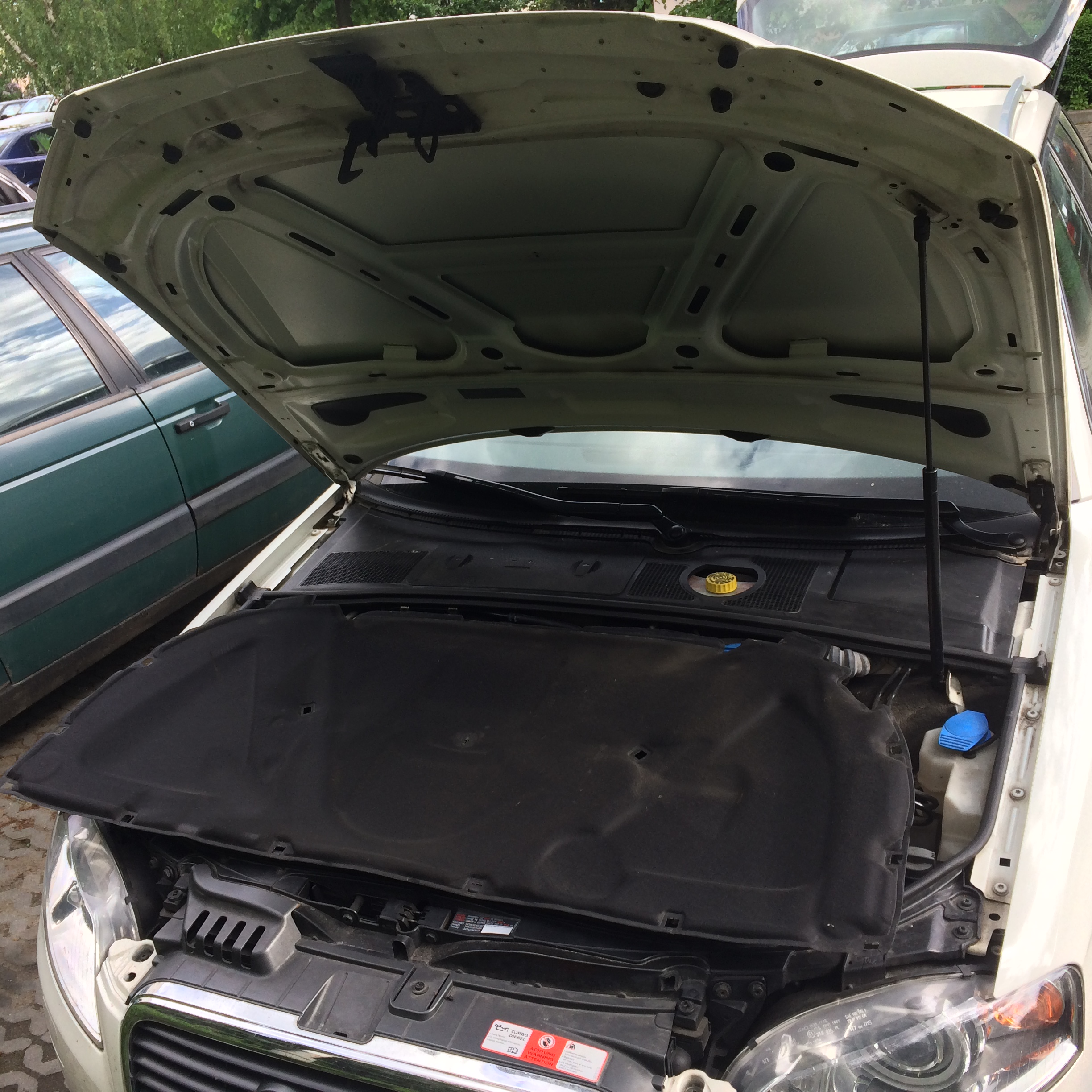

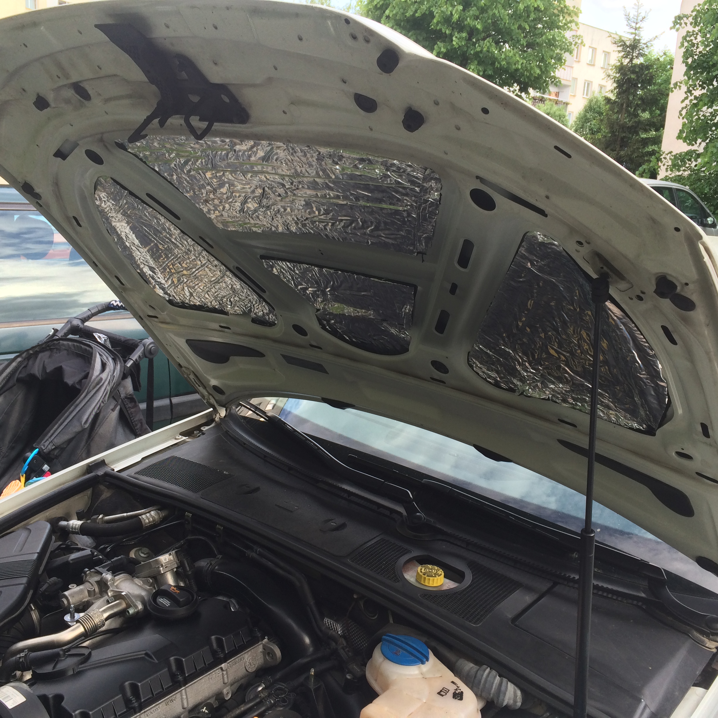

Pokrywę też wyciszyłem matą wygłuszającą 10 mm, tą samą matą wyłożyłem też klapę:
Trochę się boję że będzie ciut za ciepło teraz...

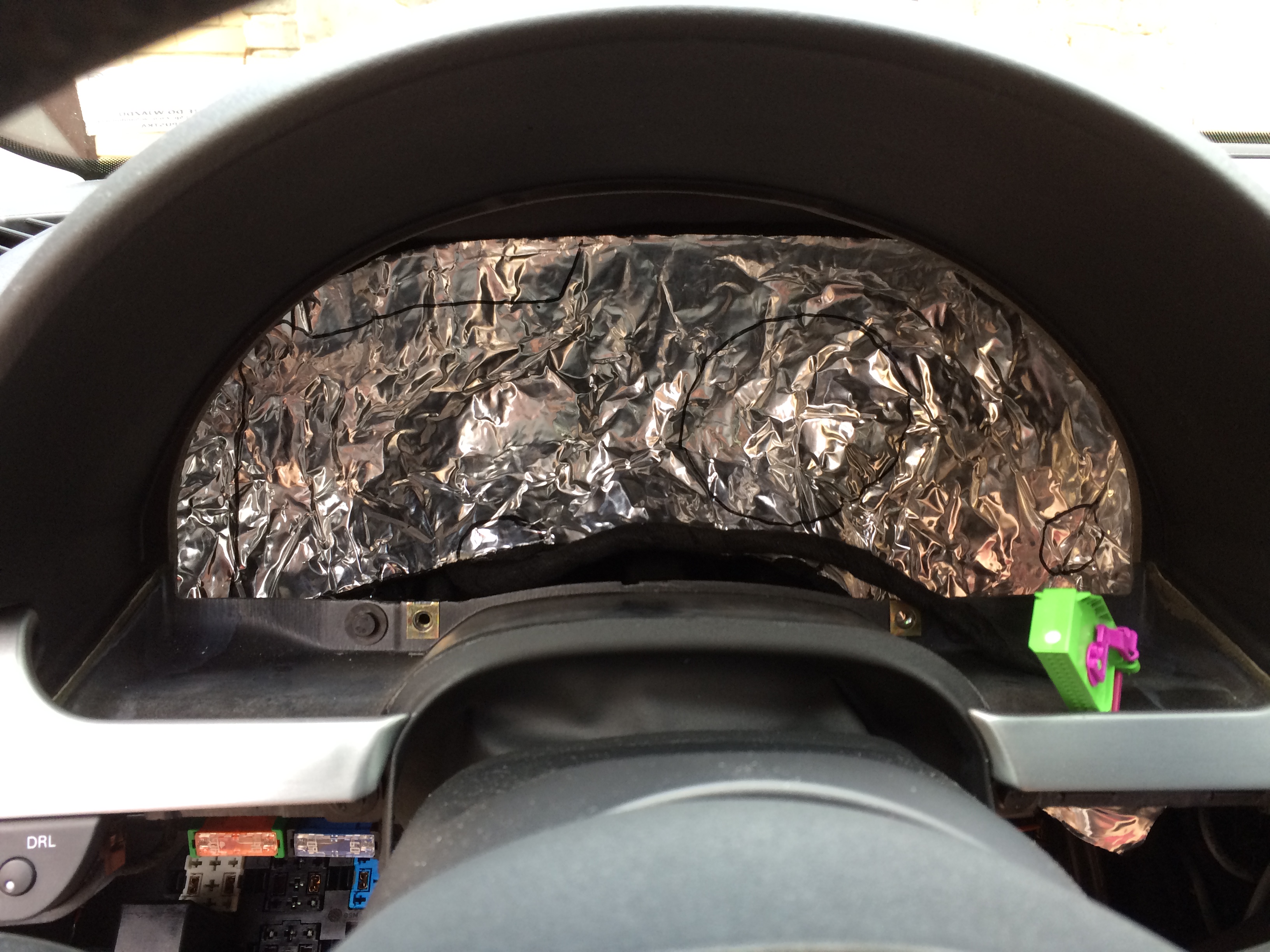

Reszta maty która została poszła za licznik

a w środku spora różnica? sporo ciszej słychać silnik ?
Jest to odczuwalne, czy sporo trudno określić... nie miałem możliwości zmierzyć profesjonalnym sprzętem, decybelomierz na telefonie pokazuje 2-3 dB mniej ale to żaden pomiar iphonem... ;)
Odczucia rzeczywiste są jak by dźwięk silnika był stłumiony, trochę tak jak by dochodził z "sąsiedniego pokoju", wydaje mi się że jest bardziej basowy tak jak by wyższe częstotliwości były wycięte.

Fabrycznie w tych silnikach jest tam pianka i faktycznie wygłusza ona wysokie częstotliwości typu cykanie świerszcze itd- to wiadomo nie od dziś :)
Kolego Tajfun powiedz czy po samym oklejeniu maski jakaś istotna róznica była? zastnawiam się czy tego u siebie nie zrobić.. A siłownik nie odczuwa dodatkowego obciążenia?
Siłownikowi to nie przeszkadza, te maty nie są aż takie ciężkie, jeśli chodzi o samo oklejenie maski to nie mam porównania bo wszystko razem robiłem.
Benzyny z PD-ka nie zrobisz, ale jak komuś jego praca przeszkadza to można pokombinować :decayed:
Można pokombinować, tym bardziej że w oryginale taka pianka od strony pompowtrysków była dawana.

fabrycznie pod maską mam matę filcową i taka sama pod ta plastykowa pokrywą silnika. Zobaczę jeszcze z ta pianką dookoła klawiatury.
Co by nie było to przez pompki nasze silniki są głośniejsze.
Ja też mam filc na masce, maty widoczne na zdjęciach zmieszczą się pod filcem.
Samo zastosowanie tej pianki dookoła klawiatury już by dało całkiem ciekawy efekt.

36 minut temu, dydek1 napisał:
Piotrek filc gdzie zakupiłeś?
Ja mam diesel'a i u mnie filc był zamontowany seryjnie, maty i pianki które dokładałem kupowałem ze strony jak wyżej w postach.
Fajny pomysł :thumbup1: a ta folia amelinowa jest na tej piance, czy ją już jakos osobno dawałeś ?
Na tej piance do klapy jest folia, natomiast na tej grubszej którą dałem wokoło słupka był tylko klej który usunąłem aby nie pobrudzić silnika.
Obawiałem się trochę że będzie to wszystko miało wpływ na temperaturę jednak nie ma to znaczenia jeśli układ chłodzenia jest sprawny.
W tym roku byłem na Chorwacji i jazda 150 na tempomacie w 40 stopniowym upale nie robiła na nim wrażenia, temperatura płynu oscylowała 90-95 stopni a oleju 105 do 115 maks jak było pod górkę.
