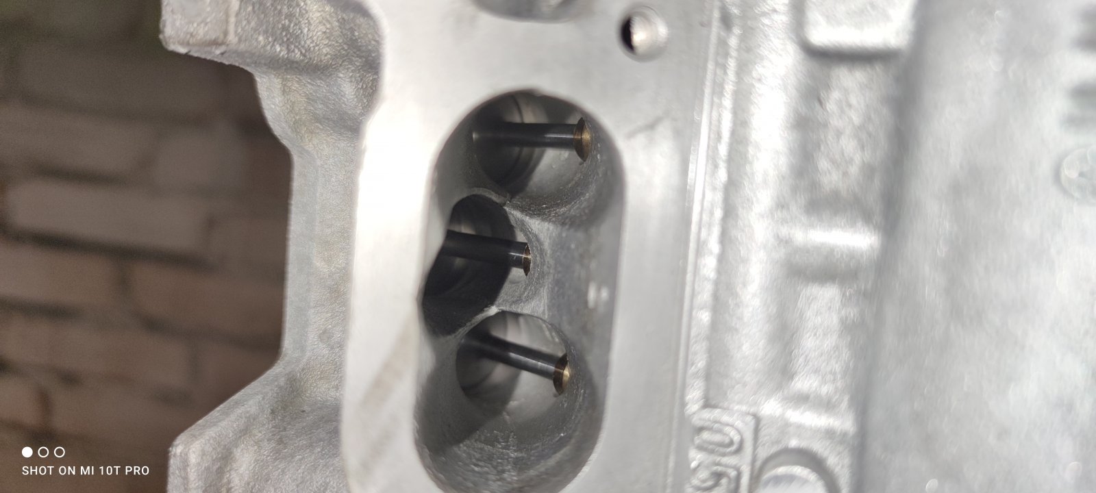

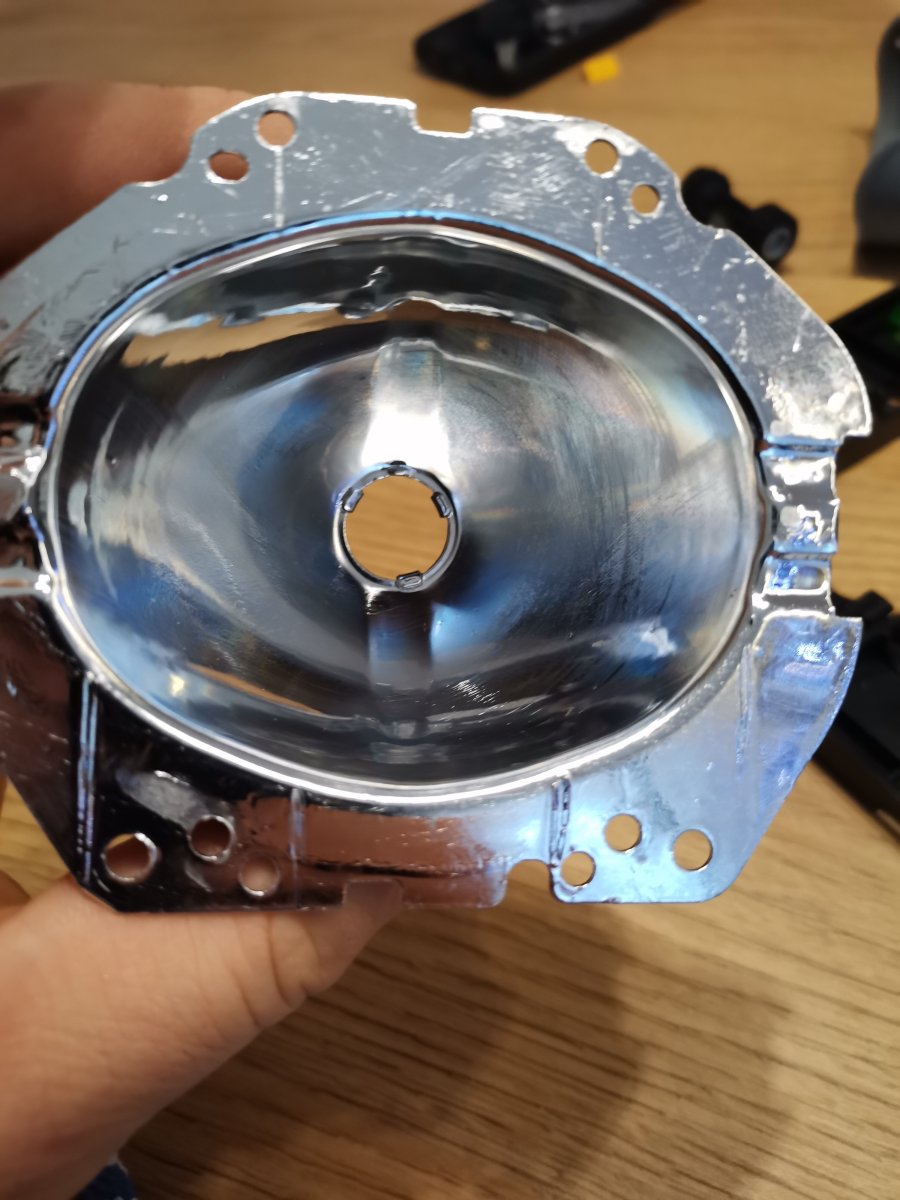

przemolll 14 Opublikowano 2 Stycznia 2021 Autor Udostępnij Opublikowano 2 Stycznia 2021 W dniu 26.12.2020 o 04:22, Marcin.gta napisał: Zastanawiam sie nad tymi ledami, daj znac pozniej Jak wrazenia z jazdy. Założyłem i efekt był ok ale coś mi tu nie pasowało więc zajrzałem w odbłyśnik i o to odbłyśnik rok po regeneracji ? na szczęście lecą na gwarancję Odnośnik do komentarza Udostępnij na innych stronach Więcej opcji udostępniania...

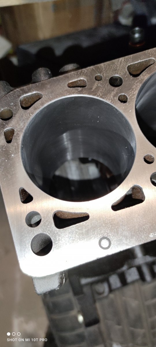

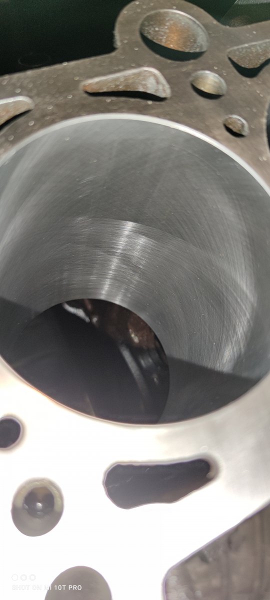

przemolll 14 Opublikowano 15 Lutego 2021 Autor Udostępnij Opublikowano 15 Lutego 2021 (edytowane) Cisza w temacie ale blok 06A pojechał na rozwiert na 82.5mm? będzie 2l? Jeszcze cały czas myślę czy zostawić korby z S3 czy dać kute ? Edytowane 15 Lutego 2021 przez przemolll Odnośnik do komentarza Udostępnij na innych stronach Więcej opcji udostępniania...
hunter91 11 Opublikowano 24 Lutego 2021 Udostępnij Opublikowano 24 Lutego 2021 Już jak rozebrałes to dołóż kasy na kute Odnośnik do komentarza Udostępnij na innych stronach Więcej opcji udostępniania...
Langista 459 Opublikowano 25 Lutego 2021 Udostępnij Opublikowano 25 Lutego 2021 Tylko czy warto? Ogólnie to wszystkie korby są kute, wszystko sprowadza się tylko do materiału, z którego zostały wykute. Jaką moc planujesz? Odnośnik do komentarza Udostępnij na innych stronach Więcej opcji udostępniania...

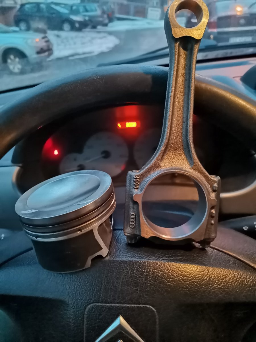

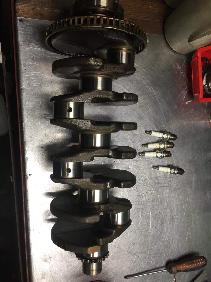

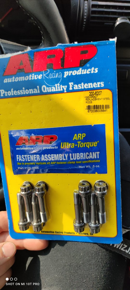

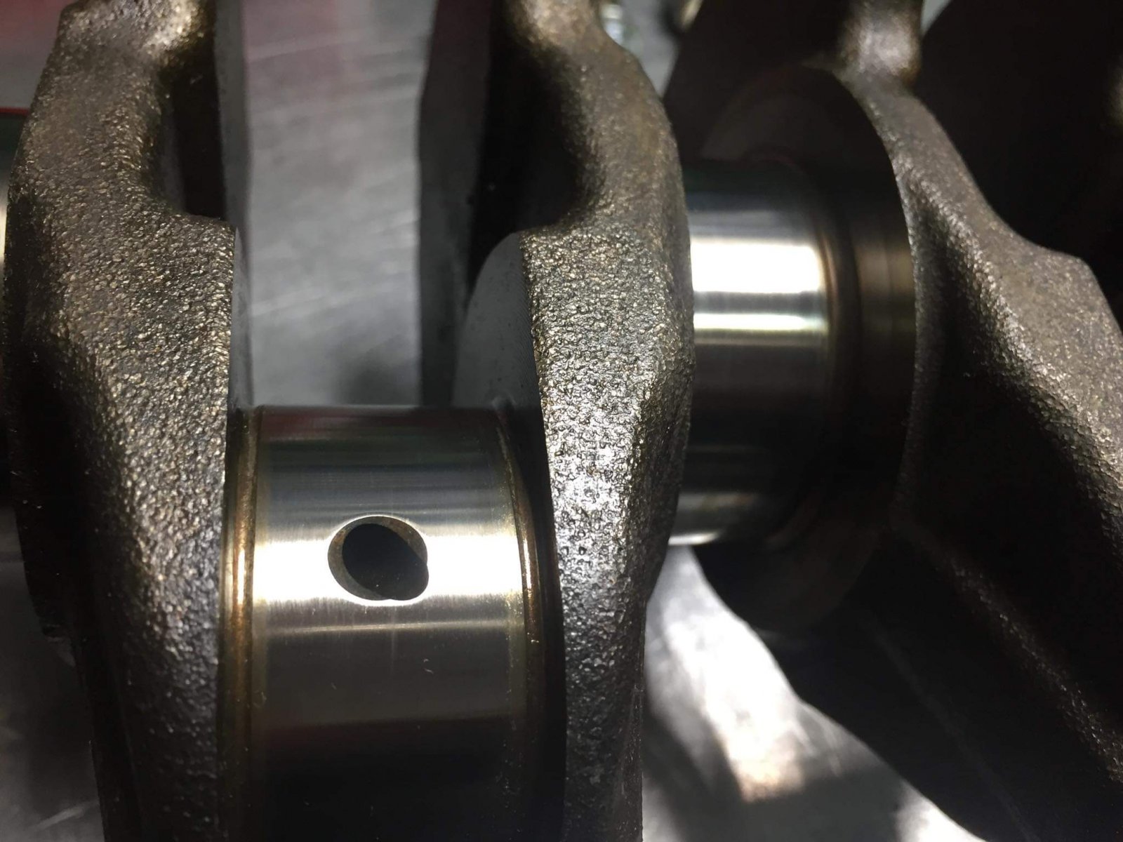

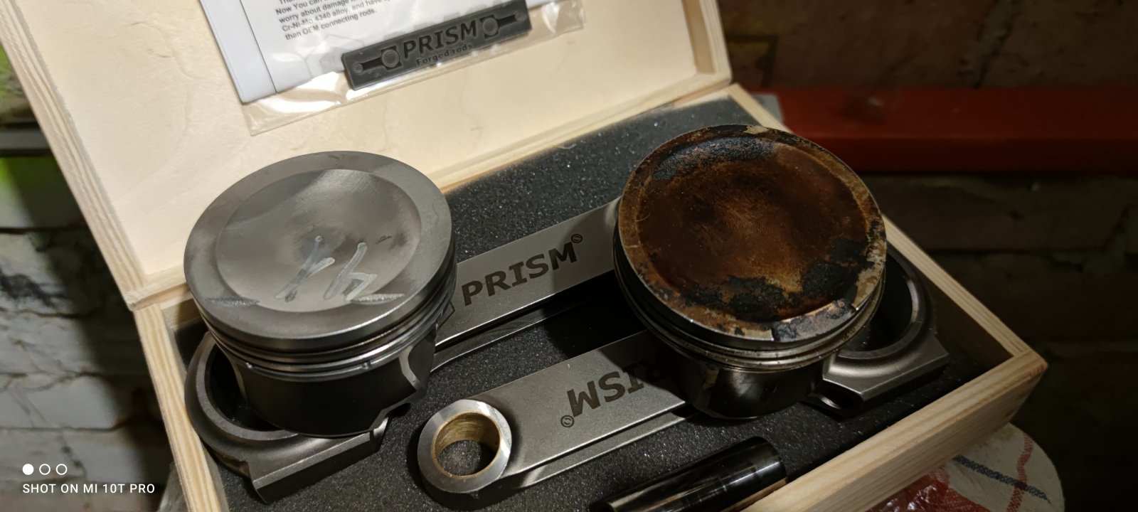

przemolll 14 Opublikowano 27 Kwietnia 2021 Autor Udostępnij Opublikowano 27 Kwietnia 2021 W temacie cicho a w garażu się dziej ? Chińskie korby Primsa z sworzniem Ori 20 przerobiony na sworzeń 21mm Ori wał.z S3 256km po przebiegu 40tys km Aktualnie wał oddany do wyważania w dodatku okazyjnie za 1k kupiłem kpl silnik awt z wiązka komputerem i całym osprzętem ? Cały czas jeszcze myślę czy odprężyć tłoki czy dać przekładkę 2.5mm Odnośnik do komentarza Udostępnij na innych stronach Więcej opcji udostępniania...
Langista 459 Opublikowano 28 Kwietnia 2021 Udostępnij Opublikowano 28 Kwietnia 2021 W jaką moc celujesz? Odnośnik do komentarza Udostępnij na innych stronach Więcej opcji udostępniania...
przemolll 14 Opublikowano 30 Kwietnia 2021 Autor Udostępnij Opublikowano 30 Kwietnia 2021 W dniu 28.04.2021 o 08:31, Langista napisał: W jaką moc celujesz? Na razie chcę wycisnąć Max hybrydy jako mam k03 A później jakaś turbina tak by wziąć taką okolice 500/600 Odnośnik do komentarza Udostępnij na innych stronach Więcej opcji udostępniania...
Langista 459 Opublikowano 30 Kwietnia 2021 Udostępnij Opublikowano 30 Kwietnia 2021 To dobrze byłoby wał razem z kołem zamachowym wyważyć, chyba, że już to zrobiłeś Odnośnik do komentarza Udostępnij na innych stronach Więcej opcji udostępniania...

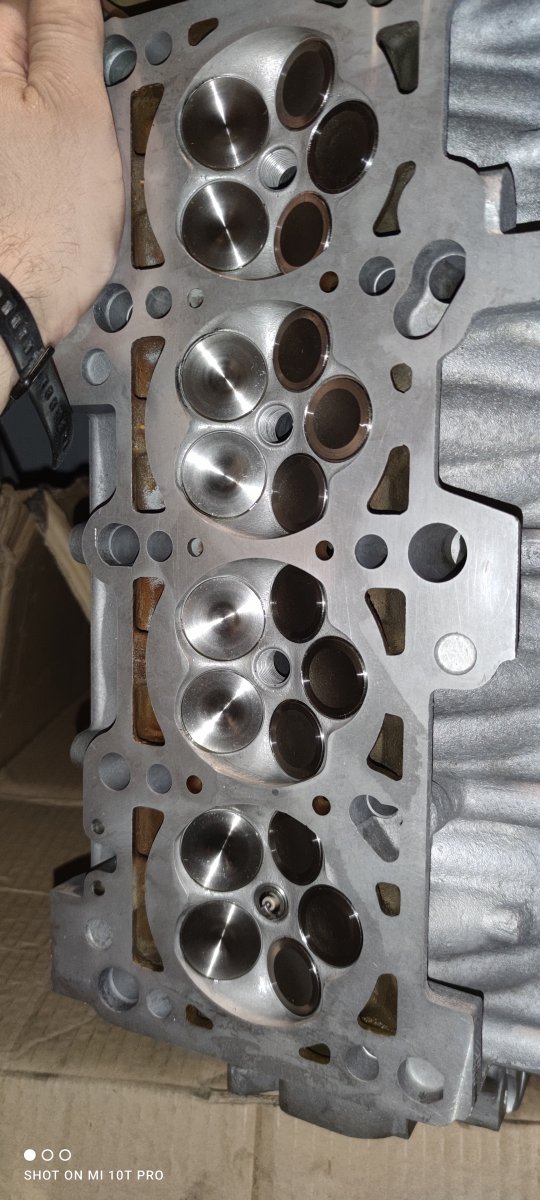

przemolll 14 Opublikowano 1 Czerwca 2021 Autor Udostępnij Opublikowano 1 Czerwca 2021 (edytowane) Źle to nie wygląda nawet ? Po za tym przyszła głowica z ADR na szerokim kanale, na zaworach wydechowych +1mm paradowkich o zwiększonym przepływie, sprężynach z S3 Edytowane 1 Czerwca 2021 przez przemolll Odnośnik do komentarza Udostępnij na innych stronach Więcej opcji udostępniania...
PiterA4 5 Opublikowano 1 Czerwca 2021 Udostępnij Opublikowano 1 Czerwca 2021 Te zdjęcia to okład na moje zmęczone oczy? Odnośnik do komentarza Udostępnij na innych stronach Więcej opcji udostępniania...
hunter91 11 Opublikowano 1 Czerwca 2021 Udostępnij Opublikowano 1 Czerwca 2021 8 godzin temu, przemolll napisał: Źle to nie wygląda nawet ? Po za tym przyszła głowica z ADR na szerokim kanale, na zaworach wydechowych +1mm paradowkich o zwiększonym przepływie, sprężynach z S3 To ile planujesz mocy że szerokie kanały ? 350+ ? Odnośnik do komentarza Udostępnij na innych stronach Więcej opcji udostępniania...
przemolll 14 Opublikowano 1 Czerwca 2021 Autor Udostępnij Opublikowano 1 Czerwca 2021 2 godziny temu, hunter91 napisał: To ile planujesz mocy że szerokie kanały ? 350+ ? Eski kanał wystarcza do 400 więc szeroki trochę więcej. Najprawdopodobniej będzie siedzieć docelowo gt28 gen 2 lub jakieś efr lub gt30 + coś małego by z dołu pompowało ? Odnośnik do komentarza Udostępnij na innych stronach Więcej opcji udostępniania...
