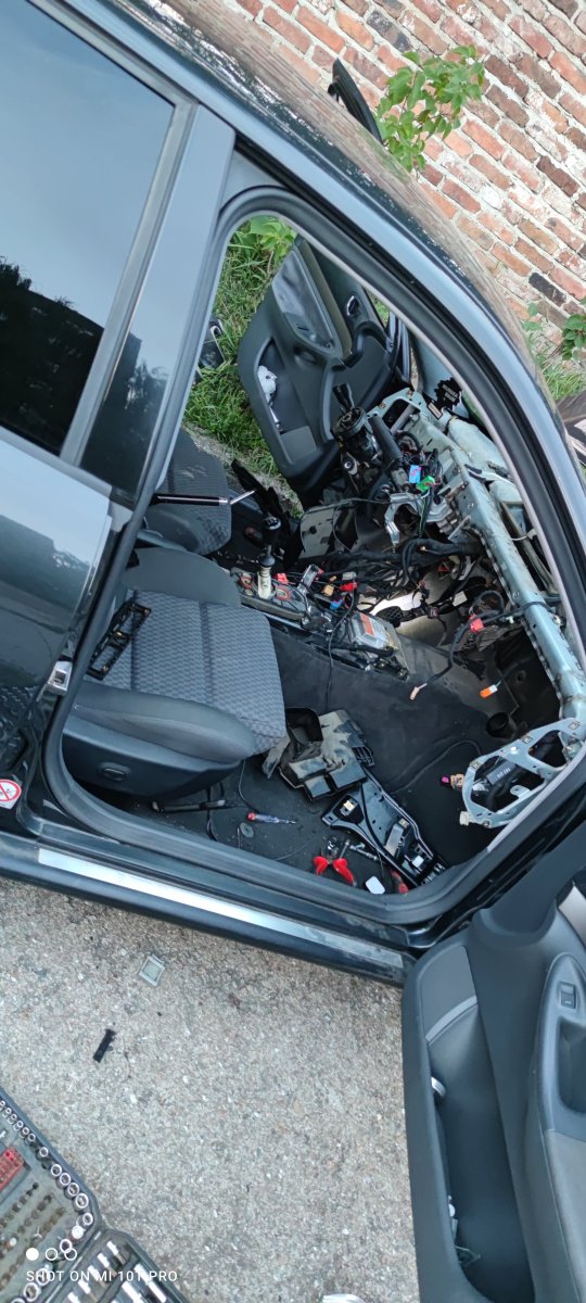

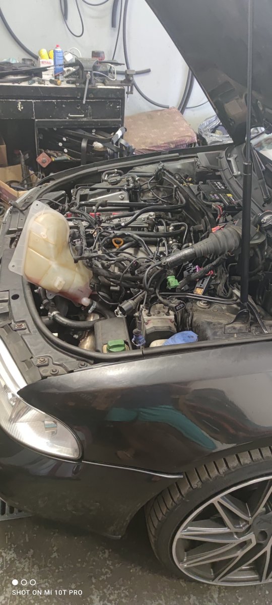

Z nowości wpadł w końcu SWAP wiązki na szerokopasmowa sonde Me7.5 czyli anb@awt
Oczywiście nie było ta takie p&p chociaż anb jest też na Me7.5

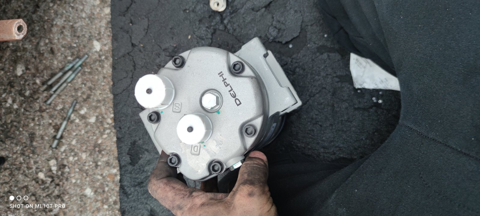

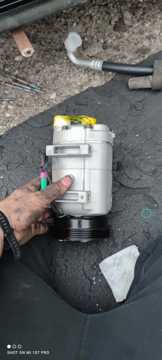

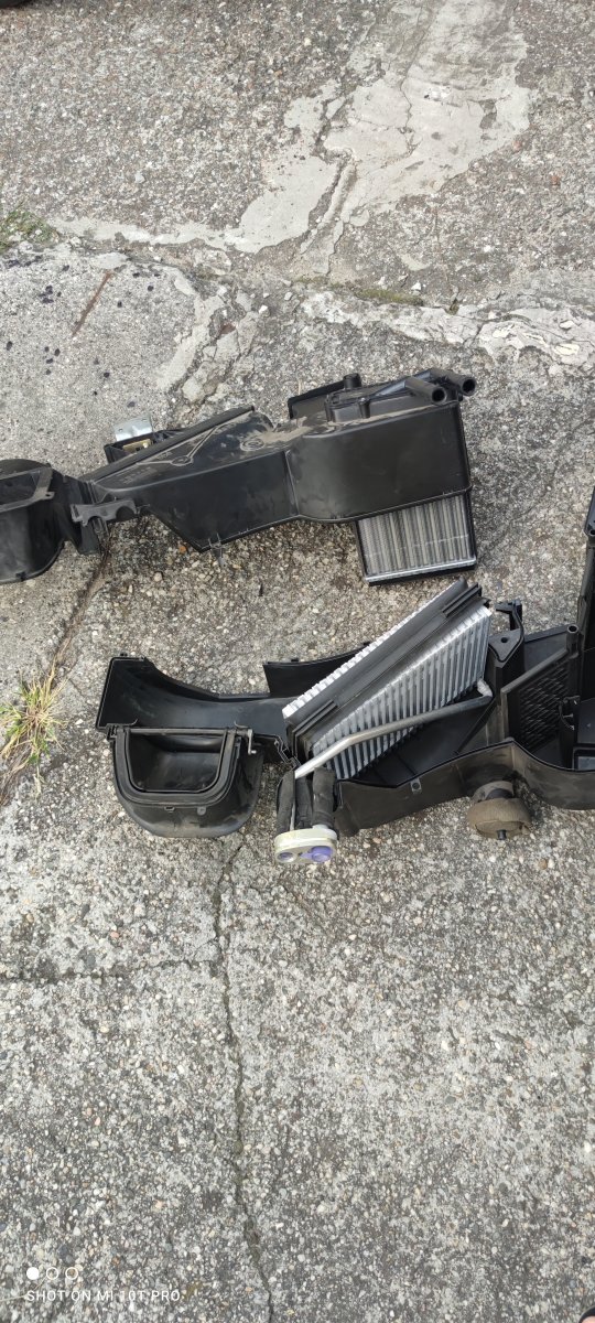

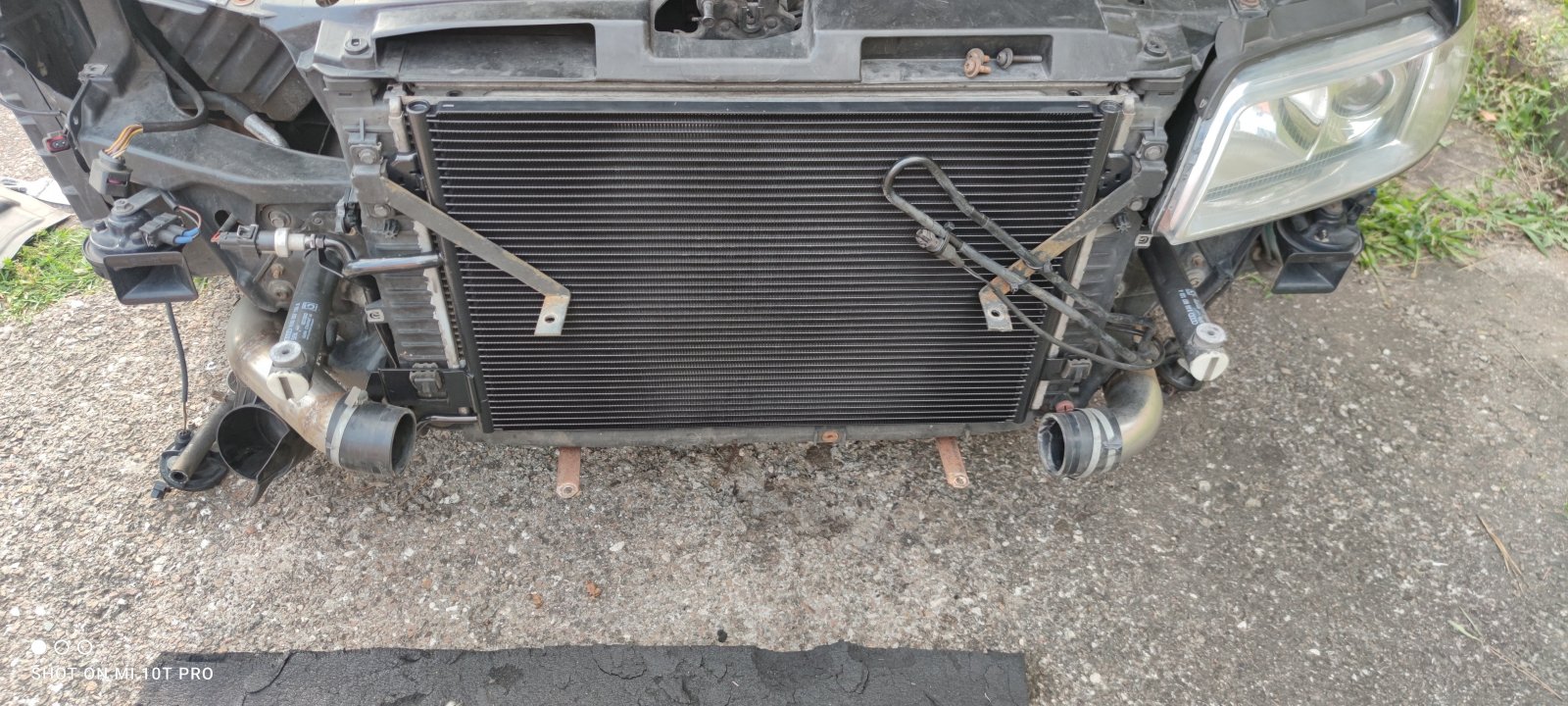

Do tego praktycznie cały nowy układ klimatyzacji po zatarciu się starej sprężarki
Sprężarka Delphi
Osuszacz Mahle
Nowa chłodnica
Wymieniony dławik
Wymienione wszystkie przewody na nowe.
Z nowości niestety trzeba było rwać deskę by wymienić parownik klimatyzacji. Odrazu zapobiegawczo wymieniłem nagrzewnice.

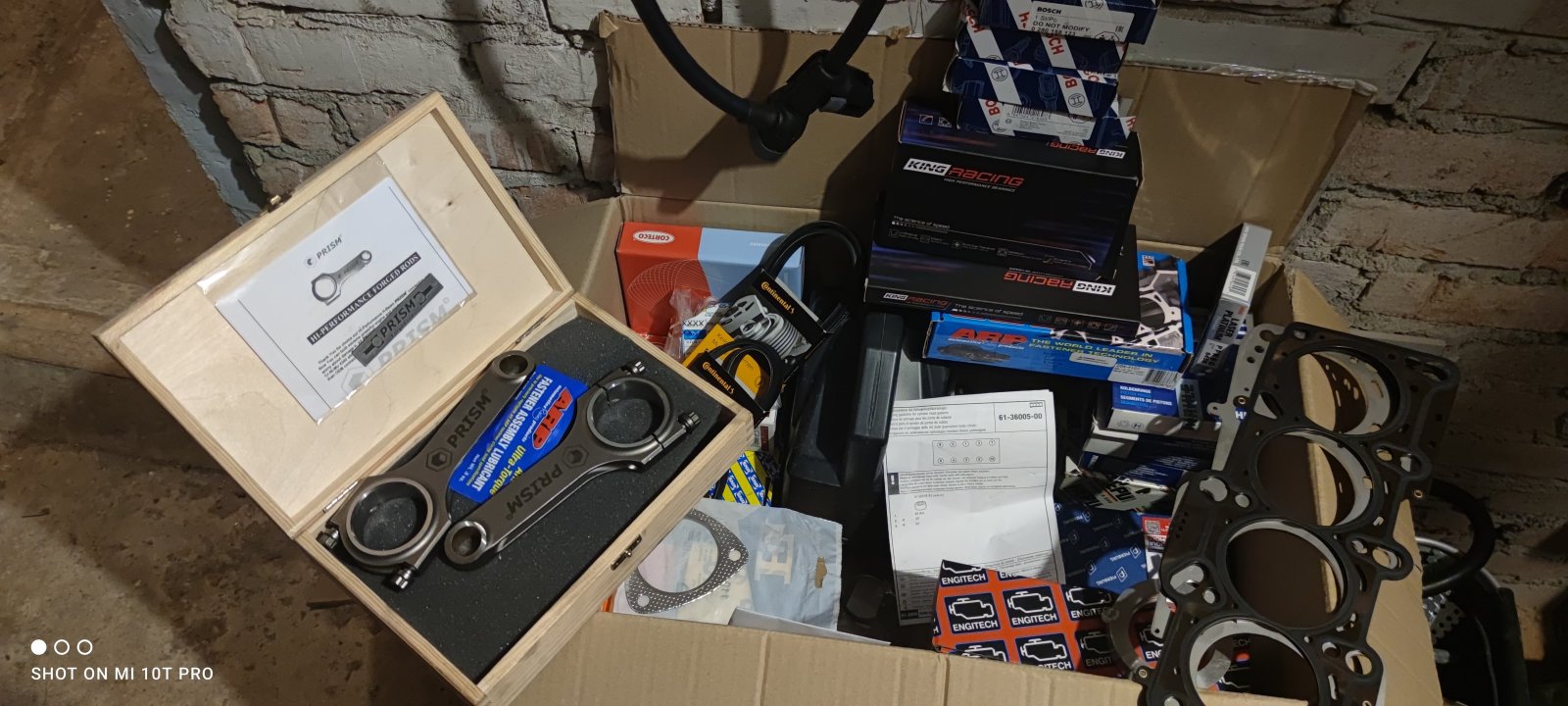

W następnym tygodniu składam słupek 2l gdyż wszystkie graty już są
Rozwiercony blok 06a
Wał S3 8p

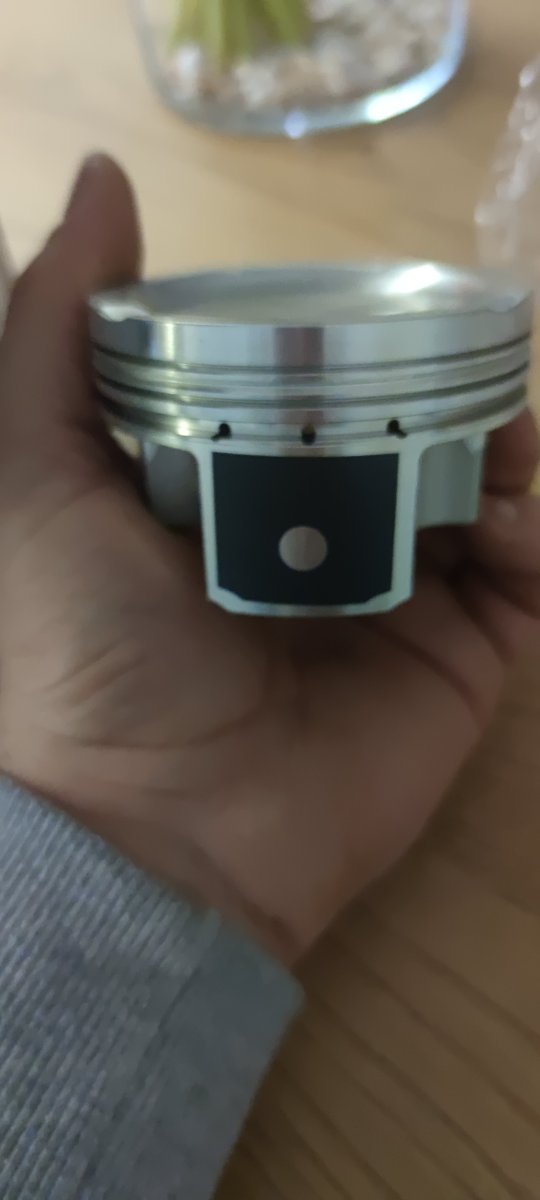

Tłoki S3 8p
Pierścienie mahle
Korbowody prims sworzeń 21mm + śruby apr
Panewki korbowe King rancing
Panewki główne King rancing

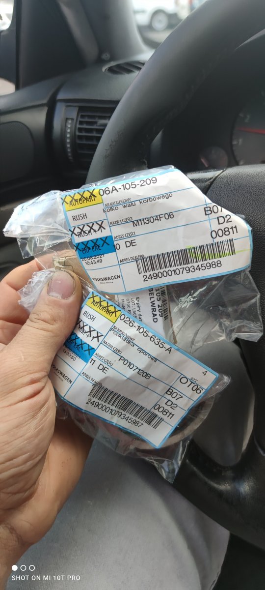

Panewki oporowe OEM ASO
Nowa pompa oleju piterburg + nowy łańcuch+ napinacz
Nowa OEM zębatka pompy oleju na wale
Głowica szeroki kanał ADR + nowe uszczelniacze+ nowe prowadnice + nowe zawory ssące gunes+ wydechowe +1mm paradowscy + sprężyny S3
Szpilki głowicy APR
Uszczelka pod głowicę 2.0tfsi+ blacha 3mm

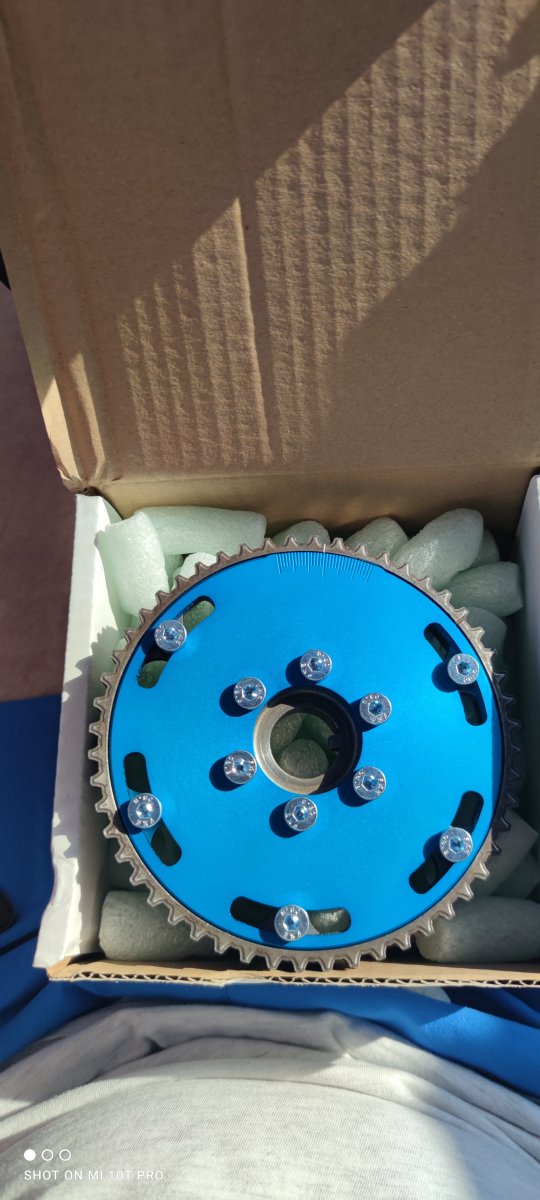

Regulowane koło rozrządu
Nowy rozrząd SNR na napinaczu hydraulicznym+ pompa wody hepu+ paski osprzętu+ termostat
 Nowe świece RS4 + cewki TFSI
Kpl uszczelek silnika Victor
Wtryski Bosch 630
Pompa 044 engitech
Olej motul 5w50 + filtr knecht
Uszczelniacze wału i wałków
Króccie wody OEM ASO

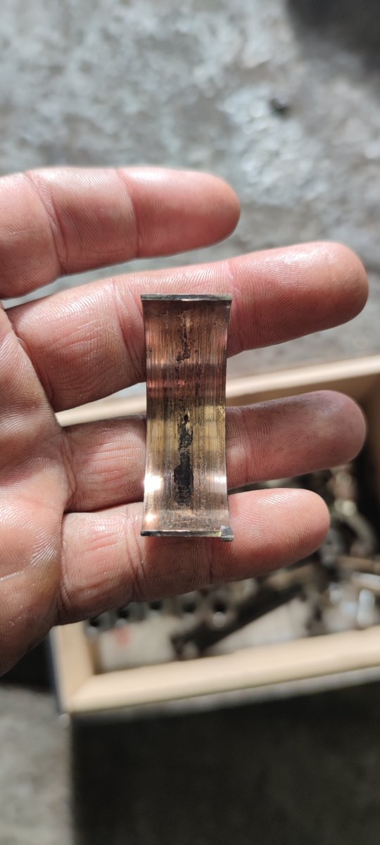

Niestety pompa oleju pietrburg padła przy strojeniu i wytarło panewkę.
Kupiłem nową piterburg oraz febi
Na filmie który wysłał znajomy
1 to piterburg
2 febi
Zamontujemy febi
Wymiany wał, korba 1szt ale pewnie będzie trzeba kupić 4 + szklanki do wymiany
Na szczęście cylindry całe

Miałem też w ręku nową pompę febi i pierburg tyle że do strszego motoru ( pompa na wałek ) i jakość febi jest sporo lepsza - jakość odlewu i spasowanie względem pierburga.
Edytowane przez VRGOOD
Tyle pracy na marne przez słabą jakość części zamiennych. Cały silnik do rozebrana, magistrala olejowa do mycia najgorsza chlodnica oleju powinno się ją wymienić.
Właśnie docieram swój silnik na pompie pierburga :(

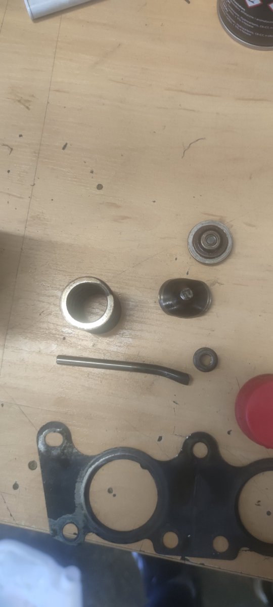

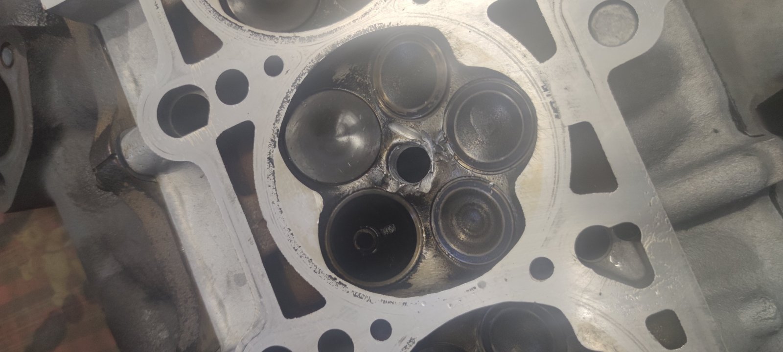

Po złożeniu auta do kupy po 20 min na jałowym strzelił zawór wydechowy +1mm
Firma która robiła głowice i dawała swoje zawory pokrywa koszty naprawy.

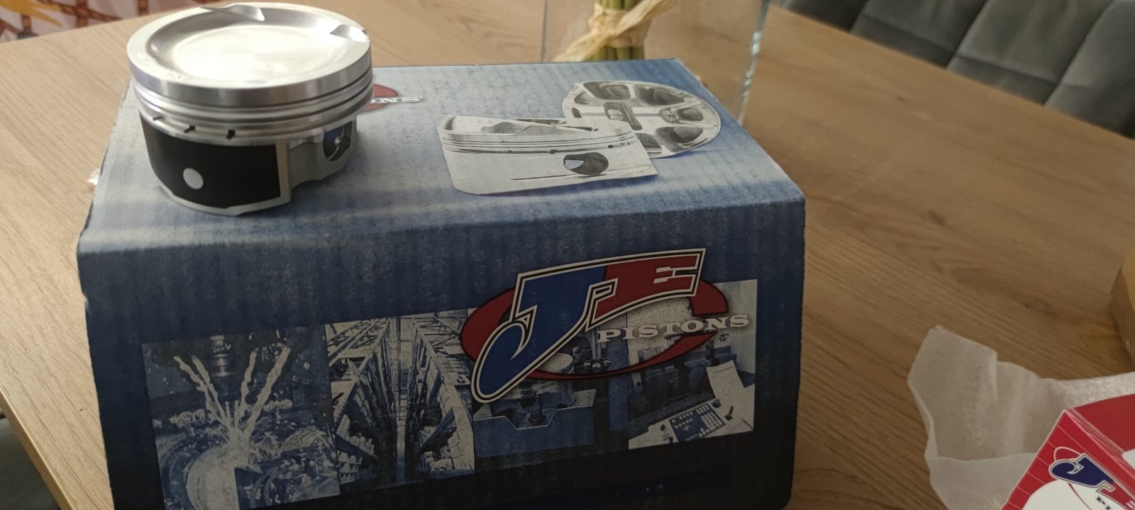

Rozwiert pod kuty tłok 83mm JE z asetrycznymi ściankami ?
Niestety tłoki dostępne tylko były do tfsi. Na inne czekać trzeba ok 10 tygodni.
Głowice chłopaki uratowali
