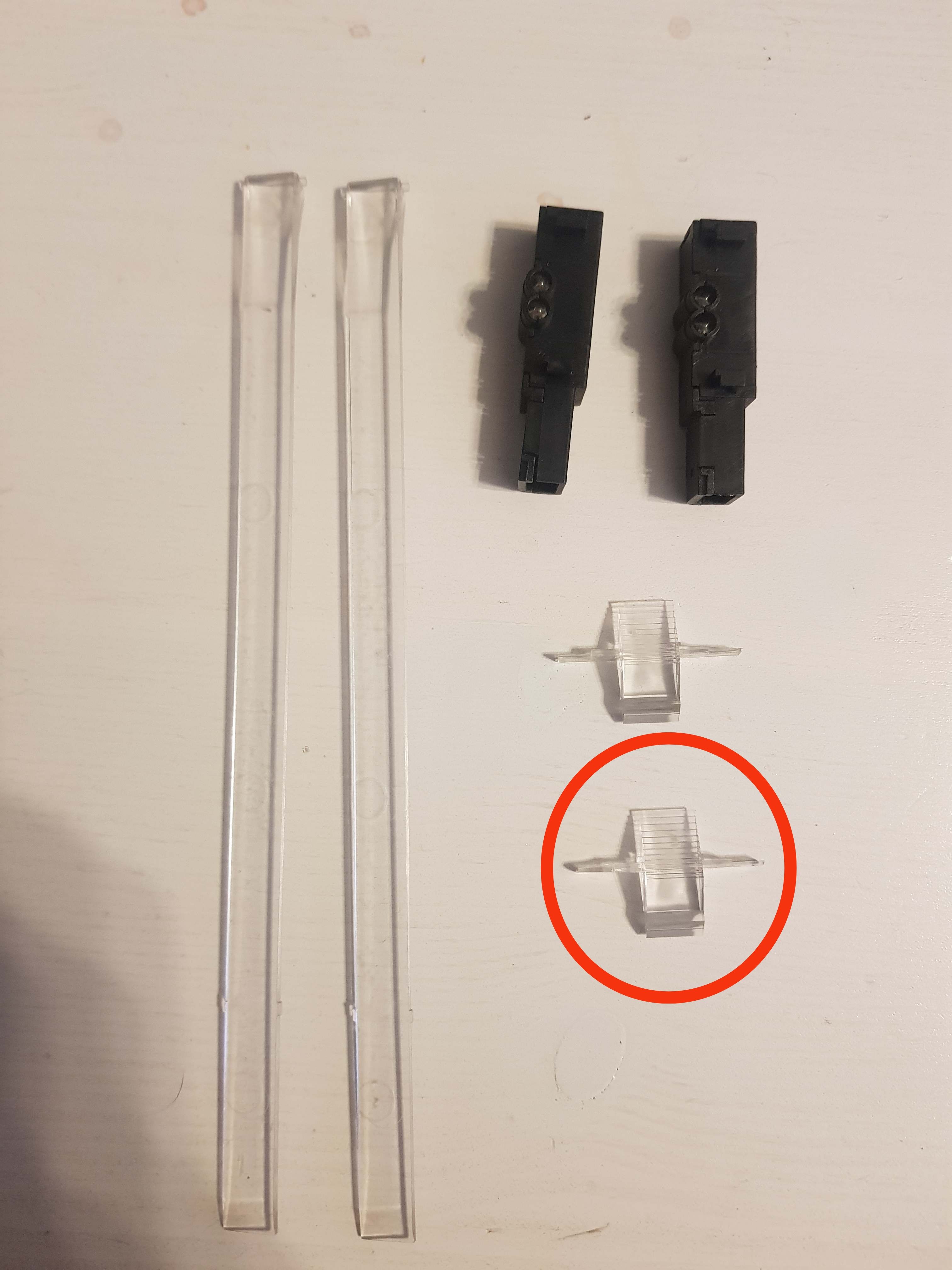

LeaveMeAlone Opublikowano 7 godzin temu Opublikowano 7 godzin temu Witam Panowie. Odgrzebuje temat szukając informacji. Dorwałem oświetlenie na szrocie jednak w wizytowniku brakuje elementu zaznaczonego na zdjęciu. Będzie to bez tego świecić dobrze czy nie rozgrzebywać póki co auta i szukać drugiego kompletnego?
Langista Opublikowano 5 godzin temu Opublikowano 5 godzin temu Jak ma świecić, jak światłowodu nie ma, te zaznaczone elementy to właśnie światłowody.
