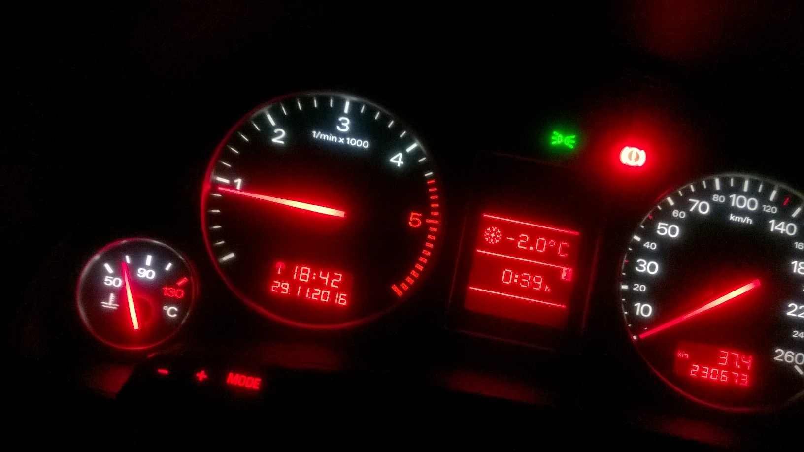

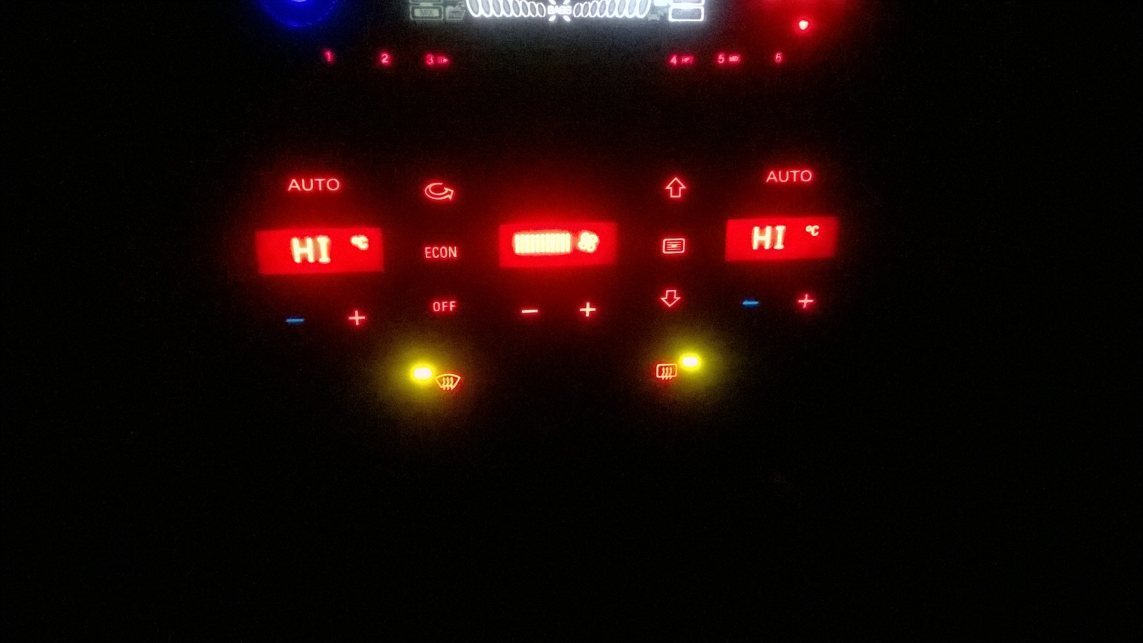

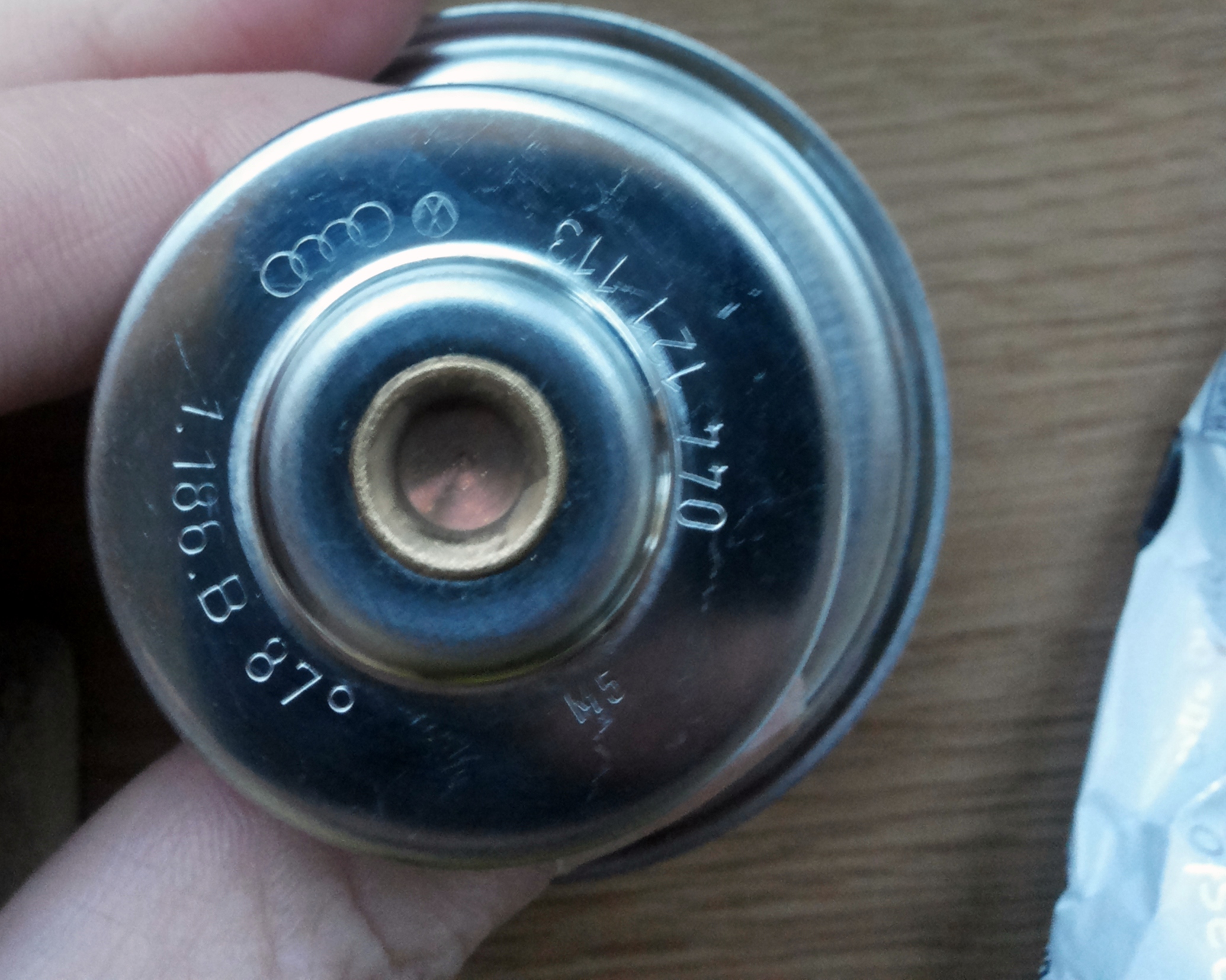

Witam, wymieniłem dziś termostat wahlera, który standardowo co zimę się psuje na nowy ori. Powiem, że mam mieszane uczucia i to bardzo. Auto 90 stopni osiągnęło po 20 minutach jazdy. Co lepsze gdy stanąłem na włączonym silniku po 40 minutowej jeździe i odpaliłem na HI klimę temp spadła w mgnieniu oka.
Część kupiona w audi częstochowa + oring.

Wadliwy termostat trafiłeś. Bądź czujnik temp. świruje. Częsta przypadłość w tych silnikach.
Nigdy nie wymieniałem czujnika. Najbardziej denerwuje mnie to, że pojechałem specjalnie 40km po termostat przy tym wymieniłem płyn i okazuje się, że jeszcze mi go nie wrócą bo oni go nie zakładali. Powiem szczerze, że mogłem kupić to co miałem, przynajmniej nie ma problemów z reklamacjami w normalnym sklepie.
I to jest przyczyną spadku temperatury.
Auto to nie sauna a silnik to nie piec atomowy by na wolnych obrotach na postoju przy minusowej temperaturze wygenerować tak dużo ciepła.
Zmniejsz klime na 19 stopni i nawiew na 2 kreski.
Jeśli silnik będzie trzymał 90 st.c to znaczy że wszystko ok.
Całkowicie się z tym nie zgadzam. Nie opowiedziałem całej historii ale nawet jadąc delikatnie 1500 obrotów na 22 stopniach widać było, że wskazówka się gnie w lewo. Szajs i tyle. Taki sam jak ten za 30zł.

Wczoraj jeździłem trochę autem i problem jak był tak jest. A przypomnę, że mamy -2 stopnie a nie -10 czy -20.
Jazda w jedną stronę po mieście (start z auta zaparkowanego pod chmurką):
Jazda w drugą stronę ekspresówką (start z parkingu podziemnego i obroty wiadomo około 2000):
