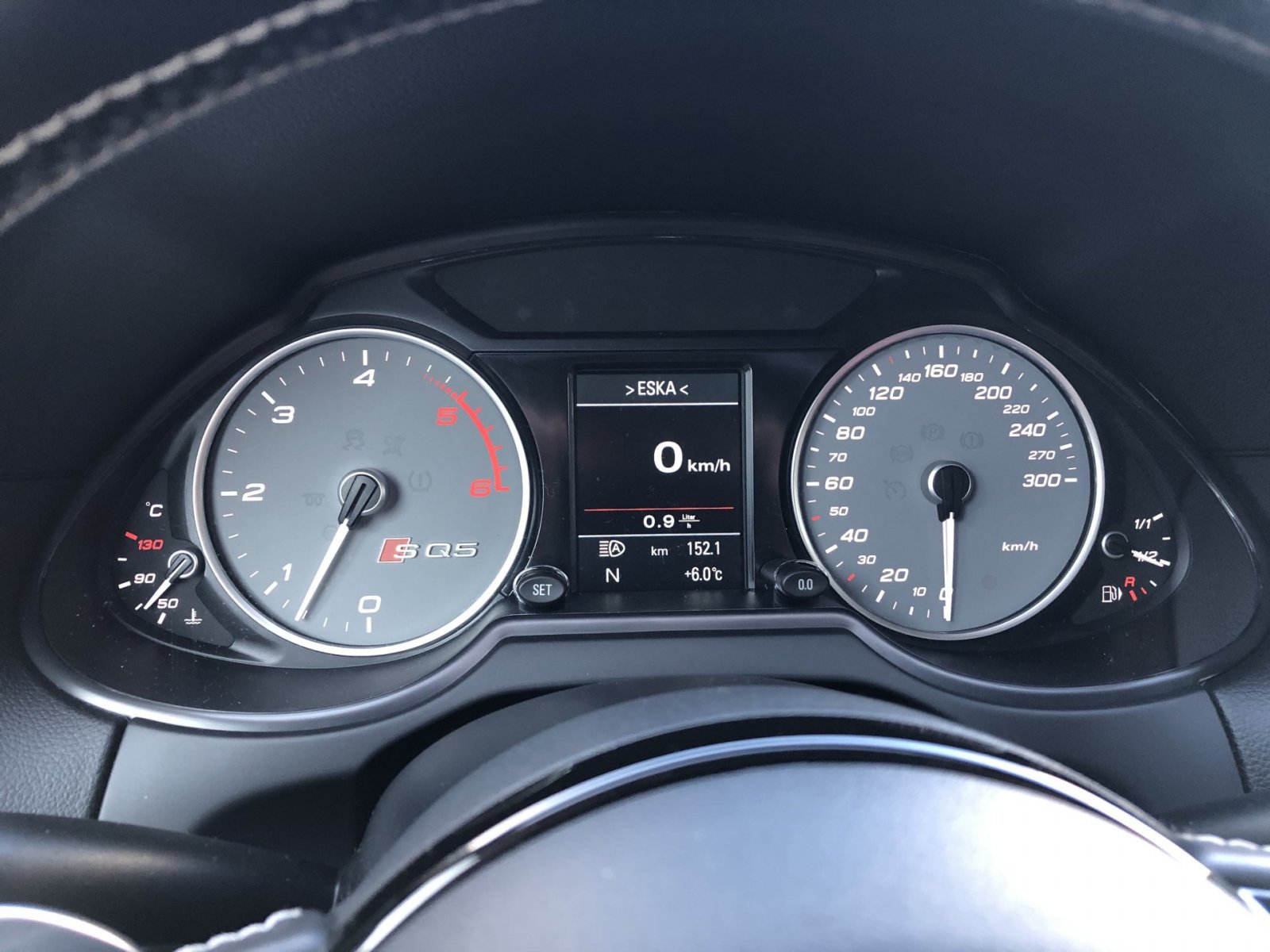

dominika6c6 Opublikowano 14 Grudnia 2019 Opublikowano 14 Grudnia 2019 No ładnie....nowy licznik nowy przebieg... czy udało sie dopasować kilometry?...to teraz tylko spalanie musisz dopasować do sq5? i styl jazdy....
peter22 Opublikowano 14 Grudnia 2019 Autor Opublikowano 14 Grudnia 2019 Kilometry przepisane ze starego . Ale przez pomyłkę 5000 tys więcej niż było . Ale niestety zauważyłem to dopiero podczas powrotu . Ale przy okazji mam podjechać na korektę tak jak powinno być , żeby nikt mi nie powiedział ze auto było kombinowane . mam również podłączone aktywne wydechy . Niestety zostałem oszukany i głośniki są popalone lub coś jest z nimi nie tak bo nie grają . Najszczęście tam gdzie robiłem auto była możliwość kupienia wydechów z a6 a7 . Teraz tylko muszę przełożyć głośniki do swoich .

peter22 Opublikowano 19 Marca 2020 Autor Opublikowano 19 Marca 2020 Auto ogarnięte , licznik ustawiony na oryginalny stan km , aktywny tempomat uruchomiony ponownie . Jest to urządzenie o bardzo małej tolerancji błędu , przed kalibracją wymieniłem blachę mocującą radar na nową (stara była wygięta ponieważ pani cofając zahaczyła moje auto i wbiła radar do środka), tak mi doradzili chłopaki z PP Auto Center. Co jest ciekawostką , po kalibracji radar nie działa. Trzeba przejechać kilkanaście km , żeby sam sobie połapał odległości od innych aut - sam wykonał dodatkową kalibrację. Obecnie projekt uważam za prawie ukończony . Cały pakiet sq5 został założony na zewnątrz . w środku brakuje tylko czarnej podsufitki , a w grę wchodzi tylko alcantara. Miałem kilka upatrzonych ale niestety były bardzo daleko od mojego miejsca zamieszkania, a niestety nie wyśle się tego kurierem i najlepiej przed zakupem dobrze jest sprawdzić czy nie została pozałamywana. kolejnym problemem jest wymiana zasłonki panoramy, dlatego firmy które maja pojęcie , sprzedają podsufitkę razem z panoramą. Myślałem jeszcze o zmianie felg na lato na jakies 21 cali , ale ceny felg w tym rozmiarze to jakiś kosmos. Jak się coś z w/w rzeczy trafi w dobrej cenie to wleci do auta . Na razie nie mam ciśnienia. Moc w aucie wystarczająca jak dla mnie . Na D jest już fajnie , ale jak się przełączy na sport to budzi się potwór . ;o)
