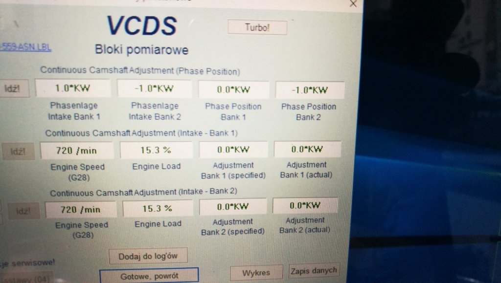

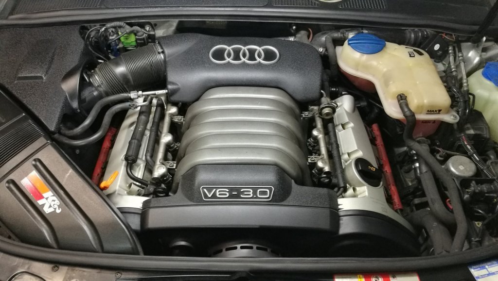

Nie potrzeba , silnik w aucie czekał na nowe katy , dotarły , są zamontowane , rozrząd doregulowany i ASN wkrótce wraca na drogi :)
:thumbup1: świeci się jak psu ...
Witam po dłuszej przerwie asn już odebrany dawno od waskivwa jak do tej pory zrobiłem ok 400 km i jest wszystko spoko nie bierze oleju płynu chłodniczego żadne checki nie wyskakują po 1000km jestem umówiony na zmiane oleju na razie nie jeżdżę zbyt dużo z braku czasu ale jest ok skupiam się na tą chwile na detalingu auta weszło pare nowych  rzeczy i pare zostało naprawione mam nadzieje ze jako pierwszy tulejowany asn w Polsce będzie się spisywał temat można obserwować na
