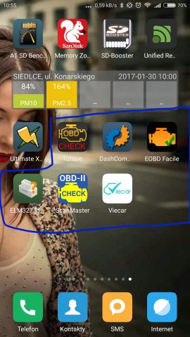

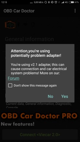

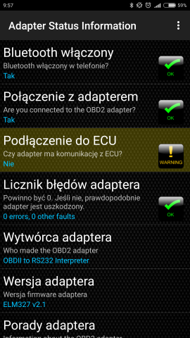

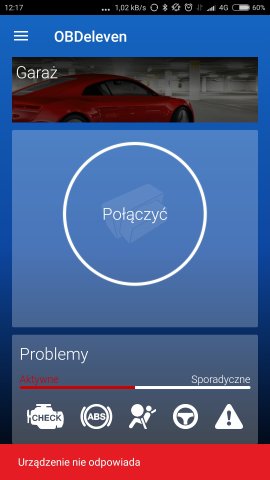

danioRM 0 Opublikowano 8 Lutego 2017 Udostępnij Opublikowano 8 Lutego 2017 Siemka Chciałbym się z wszystkimi przywitać, gdyż jest to mój pierwszy post Da radę jakoś używać OBD II na andku w Audi A4 z 97r.? Mam ELM327 Viecar niebieski ale nie działa, nie chce się połączyć z ECU. Testowałem kilka aplikacji na 3 tel. Aplikacja EOBD Facile połączyła się, ale zatrzymała się na "ISO 14230-4 (inicj. 5baud)" tak ja poniższym filmikuhttps://www.youtube.com/watch?v=jw2UpOwmUC0 Moje urządzenie obsługuje te protokoły: Używałem tych aplikacji: Odnośnik do komentarza Udostępnij na innych stronach Więcej opcji udostępniania...

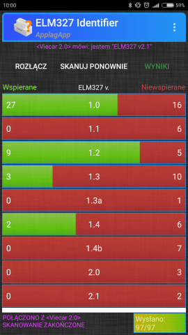

danioRM 0 Opublikowano 9 Lutego 2017 Autor Udostępnij Opublikowano 9 Lutego 2017 (edytowane) 15 godzin temu, kamil-vag napisał: Panowie szukać na przyszłość: https://a4-klub.pl/topic/63958-interfejsy-do-diagnostyki-a4-b5-b6-b7-b8-b9/ Dzięki, widziałem ten temat wcześniej, ale nic tam nie ma o androidzie. W tym temacie polecają to urządzenie. A czym różni się od tego kabla, jest 2x tańszy. 15 godzin temu, H4mm3R napisał: Spróbuj to https://www.dropbox.com/s/w8802dagrcnhtbv/Torque Pro (OBD2 %26 Car) v1.6.14_pl.apk?dl=0 Niestety, nadal nie działa. Tutaj aplikacja sprawdzająca ELM327 Edytowane 9 Lutego 2017 przez danioRM Odnośnik do komentarza Udostępnij na innych stronach Więcej opcji udostępniania...
