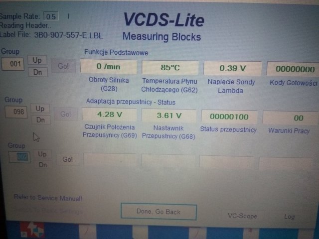

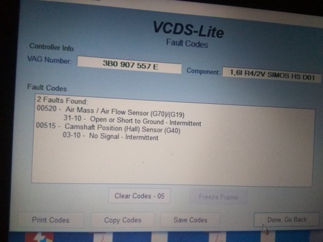

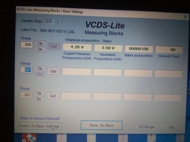

danioRM Opublikowano 24 Lutego 2017 Autor Opublikowano 24 Lutego 2017 (edytowane) 4 godziny temu, kamil-vag napisał: Kanał 098 i przełączasz na BS (Nastawy podstawowe). Byłem przed chwilą Przeglądałem yt i nie mam opcji ADP OK, ADP RUN. U mnie wygląda to tak: Po przełączeniu na Nastawy Podstawowe także nie ma tamtych opcji, chyba że tak ma być? Mógłbym uzyskać jakiś dokładniejszy poradnik dla tego silnika? Poza tym przywitał mnie kolejny błąd... Co prawda u mnie jest teraz mróz, nawet odśnieżyć auta się nie da. Pogoda się zmieniła diametralnie, zima wróciła Edytowane 24 Lutego 2017 przez danioRM
kamil-vag Opublikowano 24 Lutego 2017 Opublikowano 24 Lutego 2017 (edytowane) Podczas wykonywania procedury adaptacji przepustnicy nie może być błędów w sterowniku i silnik ma mieć temperaturę roboczą powyżej 80 stopni... Żeby adaptacja wystartowała, musisz mieć w 3 kratce same 0000 Znowu błąd MAF ? ? ? Przecież pisałeś, ze znikł... Edytowane 24 Lutego 2017 przez kamil-vag
danioRM Opublikowano 24 Lutego 2017 Autor Opublikowano 24 Lutego 2017 5 minut temu, kamil-vag napisał: Znowu błąd MAF ? ? ? Przecież pisałeś, ze znikł... Widocznie postanowił wrócić... wraz z czujnikiem położenia wału
kamil-vag Opublikowano 24 Lutego 2017 Opublikowano 24 Lutego 2017 Szukaj w instalacji, najlepiej oddaj auto do kogoś kumatego i niech Ci to wszystko ogarnie i posprawdza, bo widzę, że za bardzo pojęcia nie masz o czym do Cb piszę itp... I nie obrażaj się to nie jest złośliwie, tylko jako dobra rada

kamil-vag Opublikowano 25 Lutego 2017 Opublikowano 25 Lutego 2017 Dopóki tam nie będzie wszystkich 0000 to adaptacji nie zrobisz... Jak napisał umowę na żonę to będzie ciężko, chyba wiedział co robi...

kamil-vag Opublikowano 26 Lutego 2017 Opublikowano 26 Lutego 2017 Pisałem już, że trzeba przepatrzeć wiązki itd. Wyskakują błędy związane z zasilaniem, nawet ta 1 w kodach od przepustnicy to jest, że brak zasilania (current supply). Przepływki nie odpinaj, bo bynajmniej teraz działa regulacja lambda, i ecu próbuje ograniczać dawkę, korekty dużo na minus...
