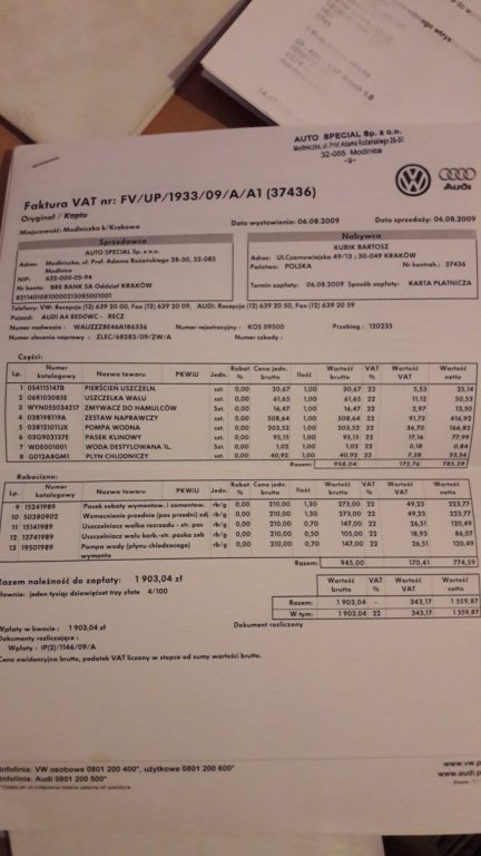

takie coś było robione w 2009. Ponadto rozrząd x2 wymiany oleju 5w30 Castrola EDGE td. klocki żarówki xenon rok temu. tarcze tył przód amortyzatory chyba (nie mogę się rozczytac z książki) także rok temu.  3x obsluga ac + ozon  (jak dobrze przeczytałem). Serwisowany w 1 serwisi3 w Krakowie. Do tego wcześniej w Niemczech był serwisowany w ingostadt.  To tyle co się doczytałem. W przyszłym tygodniu jadę do mechanika niech przejzy mi to auto. a dokładnie ten napęd pompy olejowej :) I niech od razu wymieni imbus i po sprawie myślę.
