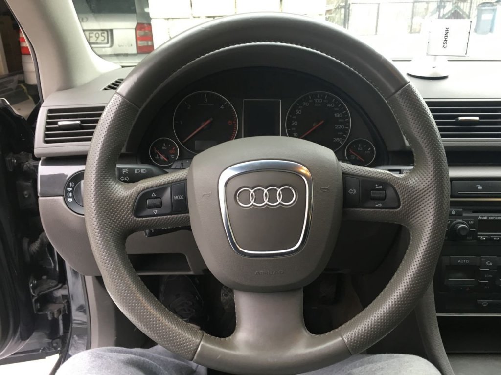

trepek Opublikowano 10 Lutego 2018 Autor Opublikowano 10 Lutego 2018 (edytowane) Jeszcze brakuje mi wiazki airbaga ale nie moglem sie powstrzymac aby jej nie przymierzyc Pikowana skora pasuje teraz do galki i do recznego. Wiazka airbag powinna dotrzec w poniedzialek ;-) Edytowane 10 Lutego 2018 przez trepek
