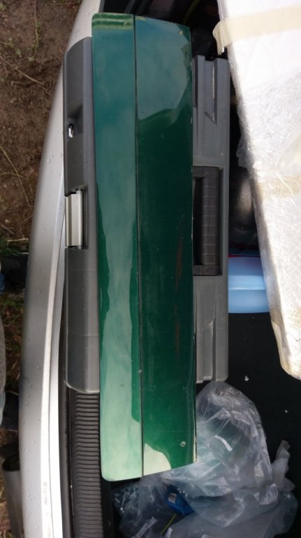

1. Zaślepkę pod blachę na przedni zderzak
Zaślepkę wspawam w zderzak i lakierka całego zderzaka

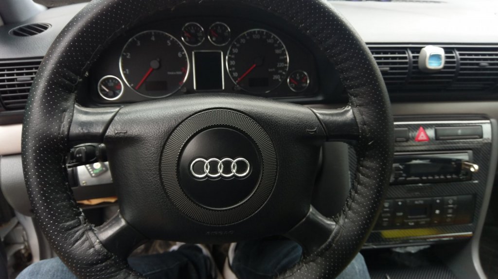

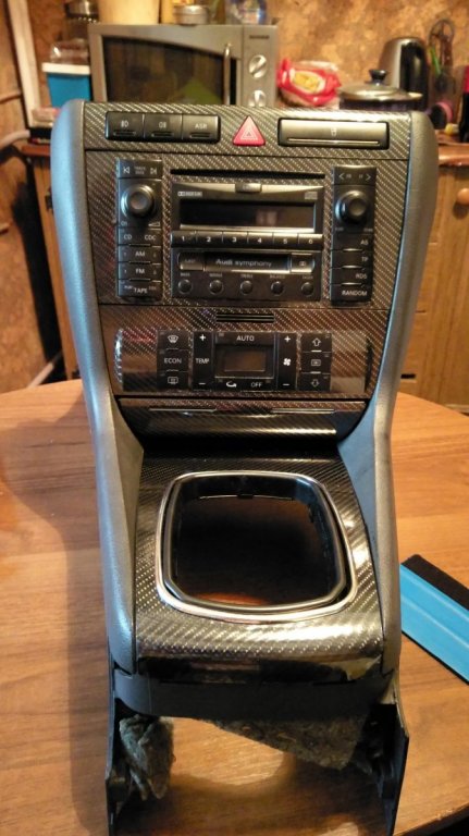

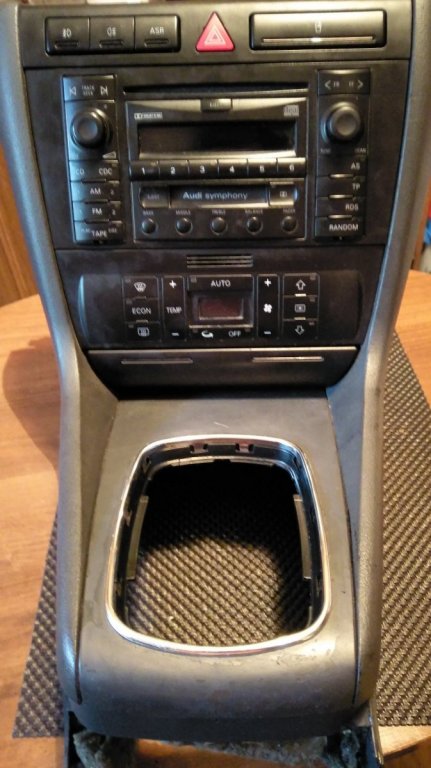

2. Kompletny tunel 2 din z radiem Audi Symphony I
Docelowo ma wlecieć Rns-E
Z racji tego ze konsola była trochę zmęczona to za pomocą folii 5d Carbon dałem jej trochę nowego stylu
Przed zabiegiem :
Spoiler
Po :
Spoiler

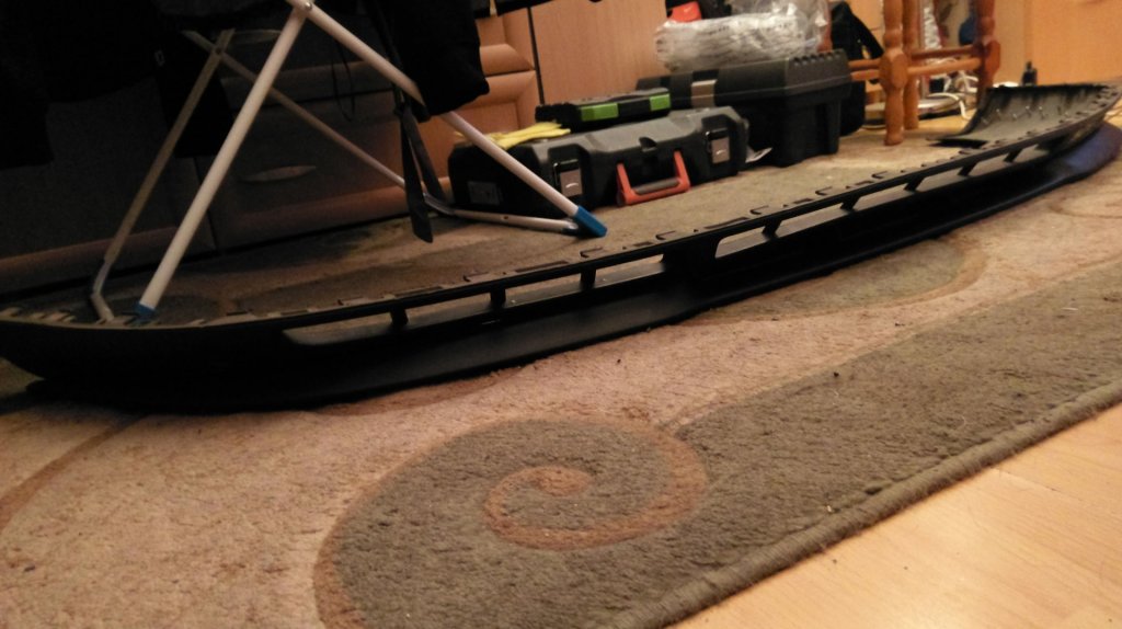

Zakupiłem też dokładkę z Cupry. Trochę leżała ona gdyż miałem też i przygodę w pracy zakończoną nogą w gipsie, ale nie poddałem się i zrobiłem hokej z dokładką
Spoiler
A tak siadło to na aucie :
Spoiler

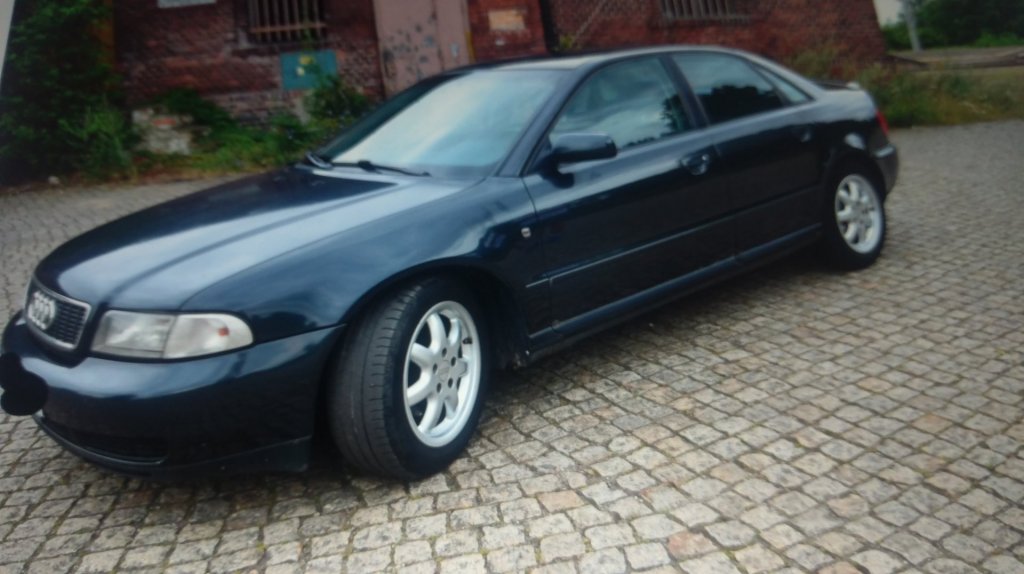

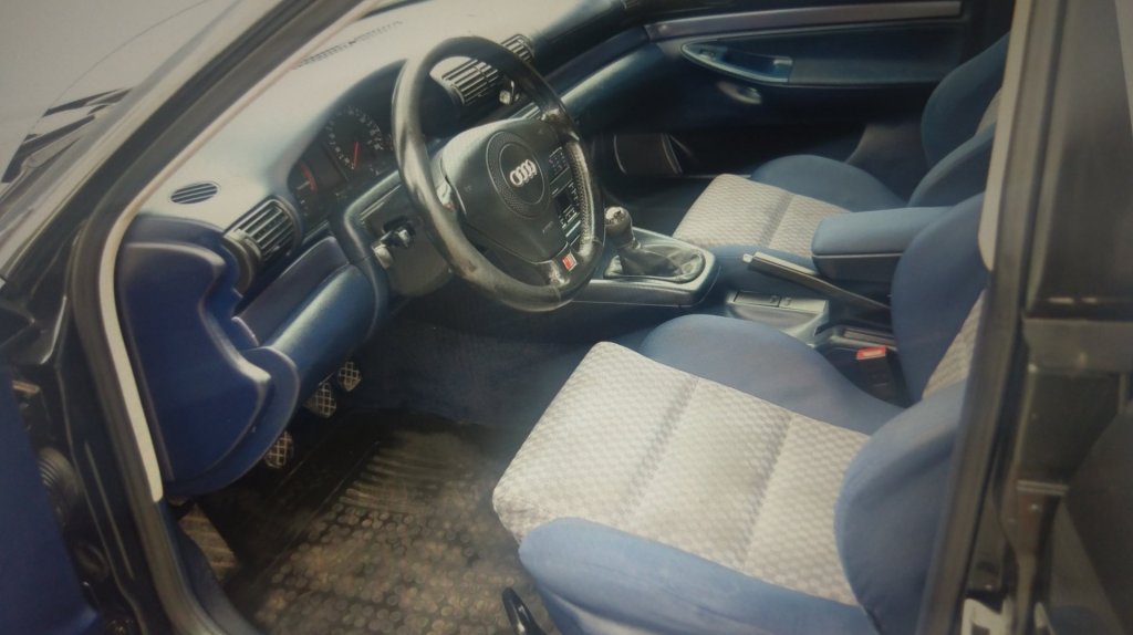

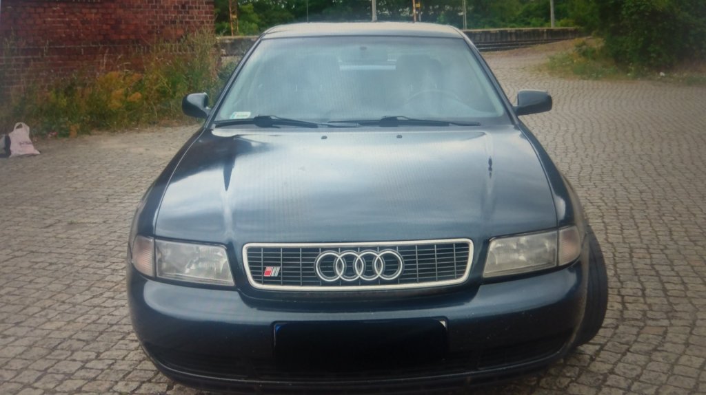

Po dłuższym okresie szukania dawcy na swapa znalazłem ciekawy egzemplarz.
Dawca to a4 b5 rocznik 97 1.8t AEB zalany Motulem 10w40 autko było na lekkiej stylizacji S4 (grill, kierownica, zawieszenie )
z pozostałych bajerów to pełny fis (niestety juz przygasa) fotele kubełki klimatronik.
10 Lat auto jeździło po naszej "dziurolandii" i jak na tyle lat kondycja auta jest na poziomie dobry plus.
Zdjęcia dawcy:
Spoiler

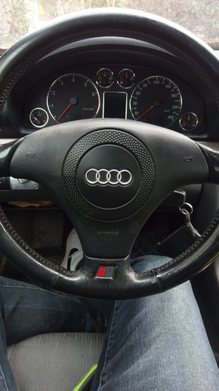

Kierownica:
Spoiler

Piotrek, spoko aktualizacja, " tylko " ...
Do tak wysoko stojącego auta nie dorzucałbym dokładki, jakoś dziwnie to wygląda...
I druga sprawa - folia na konsoli. Wygląda zacnie, tylko dlaczego nakleiłeś karbon w 2 kierunkach? :D
taki był zamysł ze dekor skrzyni w jedna a reszta w druga strone ;)  a co do dokładki to spokojnie na nowy rok zaraz po swapie ktory mam jakoś teraz w tygodniu wpada gwint.na tym jednym zdjeciu wyszło ze jest wysoko ale wizualnie jak przypatrzysz sie to jest niżej

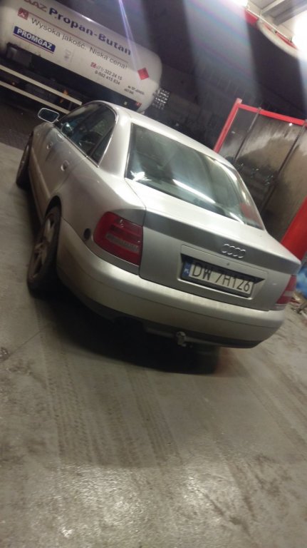

Swap przeszedł bez zajekniecia Lalunia wreszcie ma nowe serducho i dumnie pokonuje KM
z racji też że jest to silnik bez LPG postanowiłem na jakiś czas pozbyć się butli ,Wykreślić z dowodu i zaktualizować dane.

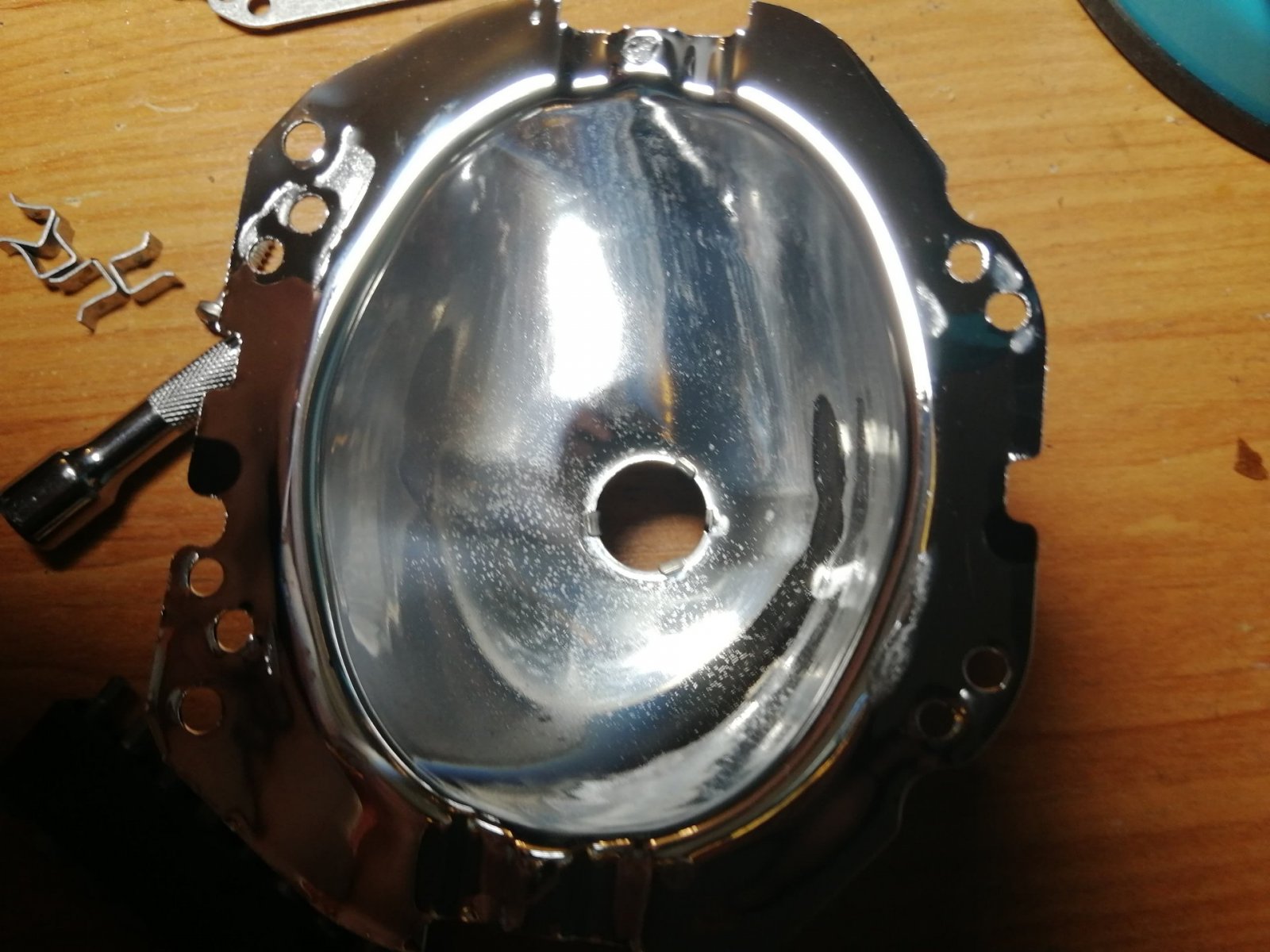

Rzadko jeździłem wieczorami autem ale gdy wybrałem się na przejażdżkę z Wrocławia do Kłodzka nocą strasznie słabo widziałem co jest przede mną
Pierw podejrzewałem żarniki że kończą swój żywot ale ostatecznie padło na to że odbłyśniki pomału się wypalały
Poszukałem trochę po grupach osoby która Regeneruje odbłyśniki i znalazłem kolegę Piotr Duda który regeneruje je na codzień
razem z odbłyśnikami zamówiłem też nowe żarniki które sam mi polecał
Spoiler
Nowe odbłyśniki oraz żarniki d2s
Stary odbłyśnik
Nowy odbłyśnik
Efekt wymiany
Spoiler
Przed :
Po Wymianie:
Efekt światła znakomity. Wreszcie widzę co przede mną się znajduje :D
