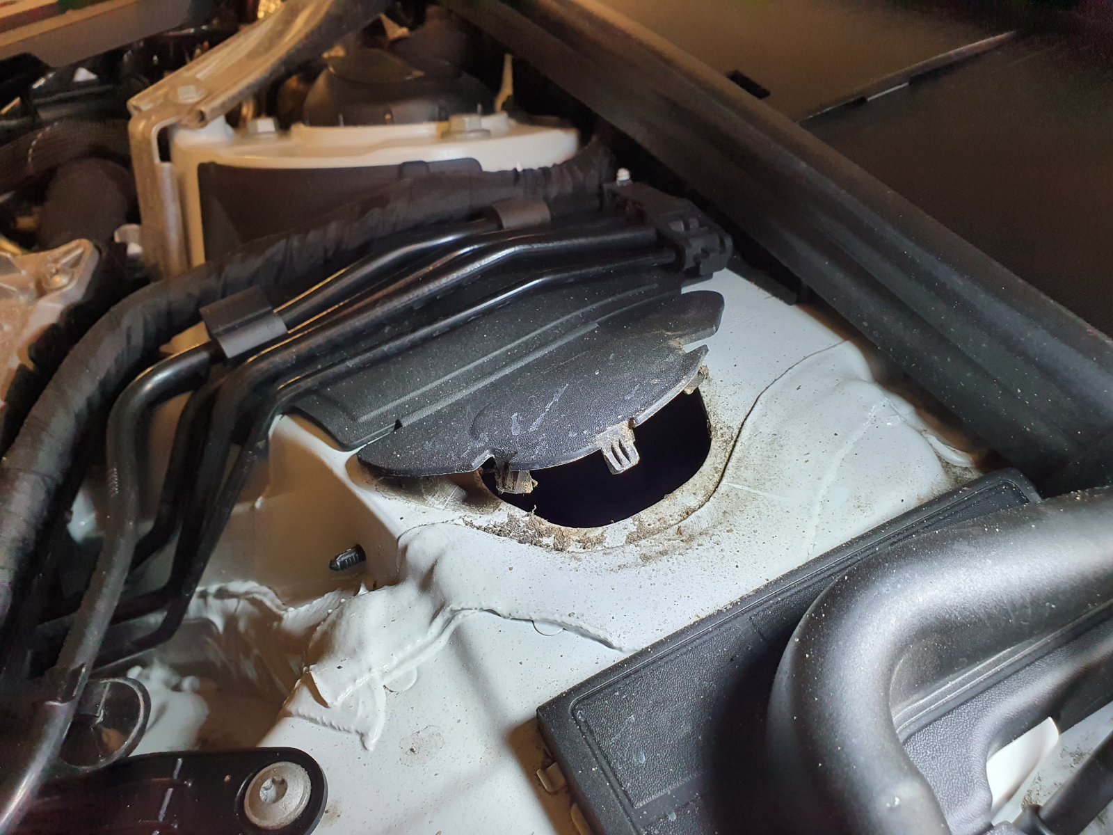

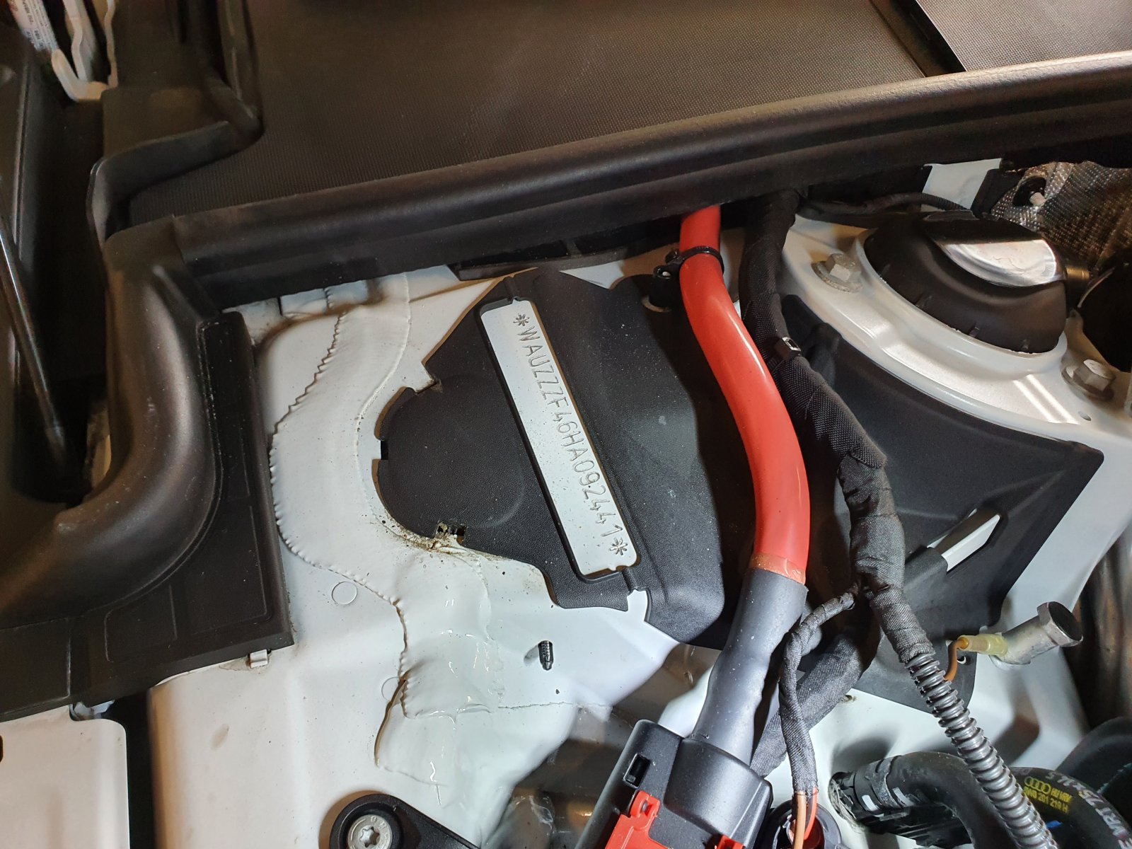

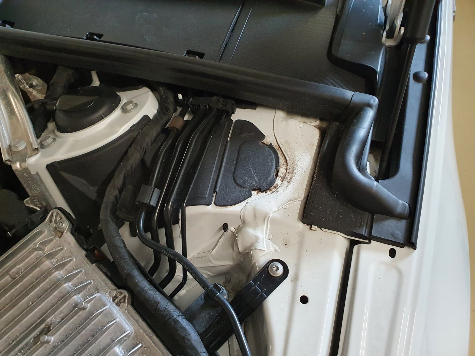

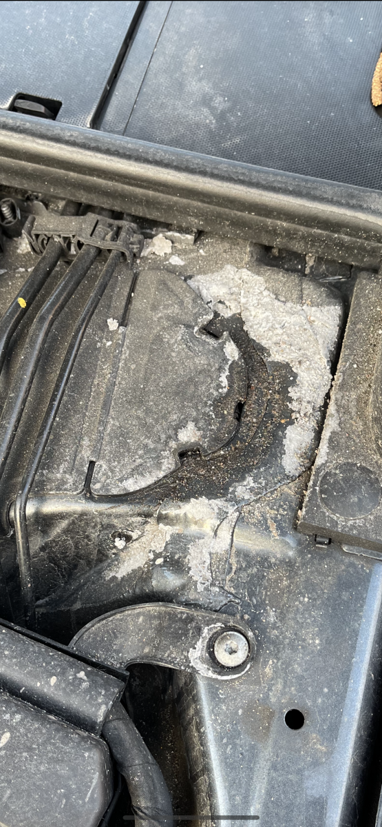

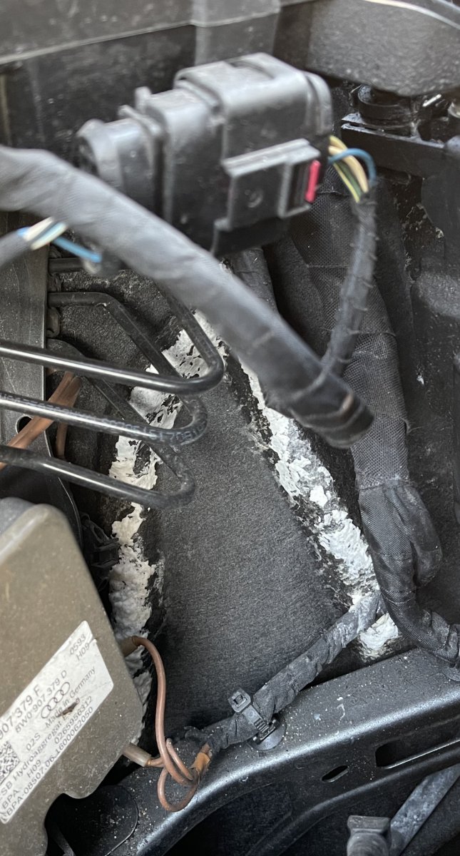

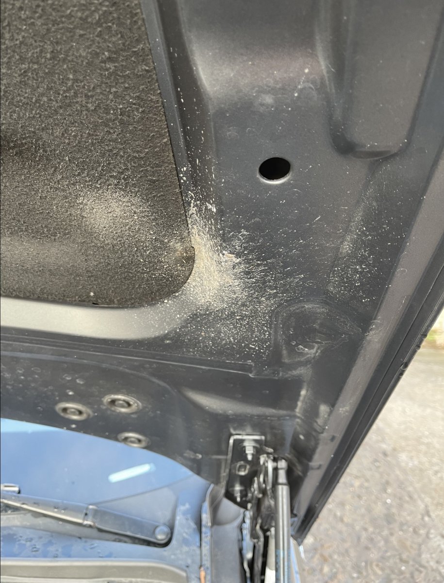

siemian Opublikowano 21 Kwietnia 2021 Opublikowano 21 Kwietnia 2021 Takie pytanie mam jak to u was wyglada. Pod maska na kielichach są takie dwie plastikowe klapki (po jednej z każdej strony). Jak się je otworzy to widać koło. U mnie przez te malutkie szpary wywala brud i sól w zimie. Myślałem żeby jakoś to uszczelnić. W ogóle zastanawia mnie po co to jest, jakiś otwór technologiczny do diagnostyki czy co. U mnie aż na masce od wewnątrz są ślady i widac jak robią się zacieki z soli na blachach przy nadkolu. No bo jak pod tą klapka jest od razu koło to jak wiruje to pod ciśnieniem wywala tamtędy wodę. Jak jest u Was?
sowiq Opublikowano 21 Kwietnia 2021 Autor Opublikowano 21 Kwietnia 2021 9 minut temu, siemian napisał: No bo jak pod tą klapka jest od razu koło to jak wiruje to pod ciśnieniem wywala tamtędy wodę A tam nie powinno jeszcze być plastikowe nadkole?
siemian Opublikowano 21 Kwietnia 2021 Opublikowano 21 Kwietnia 2021 Jest szmaciane nadkole ale kończy się przed tym otworem. Przynajmniej u mnie.
nerwos Opublikowano 21 Kwietnia 2021 Opublikowano 21 Kwietnia 2021 Też na to zwróciłem uwagę..pod maską robi się syf przez te otwory..a tam nie ma zadnych uszczelek tylko taka badziewna klapka

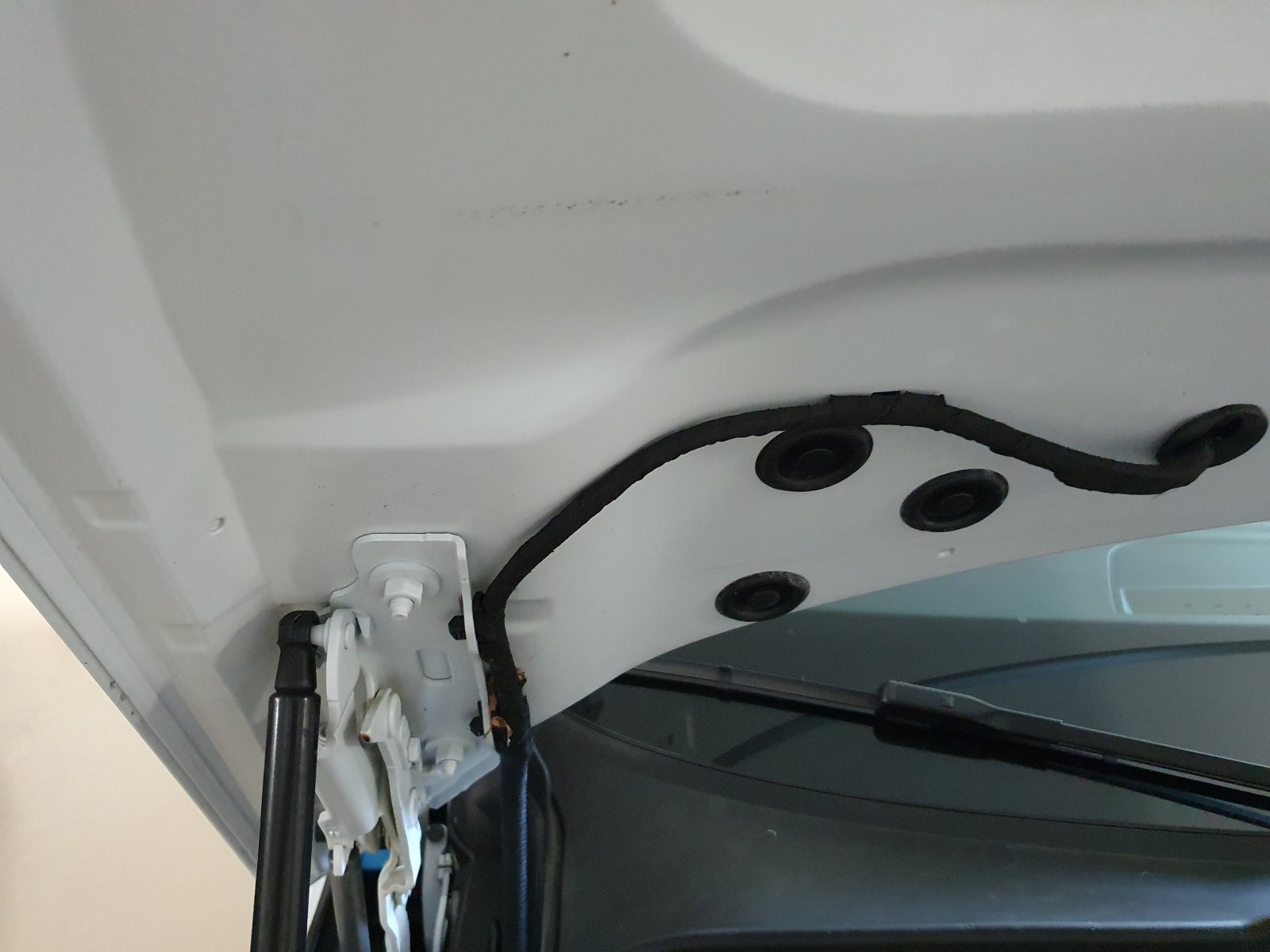

Norbas Opublikowano 21 Kwietnia 2021 Opublikowano 21 Kwietnia 2021 Do b9 kupuje się zaślepki. Stare wycina nożykiem do tapet a nowe wkłada się w otwory. Zaslepki są z uszczelka jak ktoś ma na gwarancji jeszcze to jak dobrze pamietam robią to jako bulletin
Muskel1 Opublikowano 21 Kwietnia 2021 Opublikowano 21 Kwietnia 2021 Jakie zaślepki z uszczelką masz na myśli?
wampir Opublikowano 21 Kwietnia 2021 Opublikowano 21 Kwietnia 2021 Ja slyszalem ze w polifcie to poprawili, ktoś coś wie o tym?
Norbas Opublikowano 21 Kwietnia 2021 Opublikowano 21 Kwietnia 2021 7 minut temu, Muskel1 napisał: Jakie zaślepki z uszczelką masz na myśli? 4 minuty temu, wampir napisał: Ja slyszalem ze w polifcie to poprawili, ktoś coś wie o tym? Dokładnie w poliftach już jest to o czym wspomniałem. Łapcie numer robaczki 8W0-803-593. Lewa i prawa to samo 2
Muskel1 Opublikowano 21 Kwietnia 2021 Opublikowano 21 Kwietnia 2021 Lub na amazon nie oem cleancaps: Amazon.de: Auto WWW.AMAZON.DE cleancaps: Amazon.de: Auto
