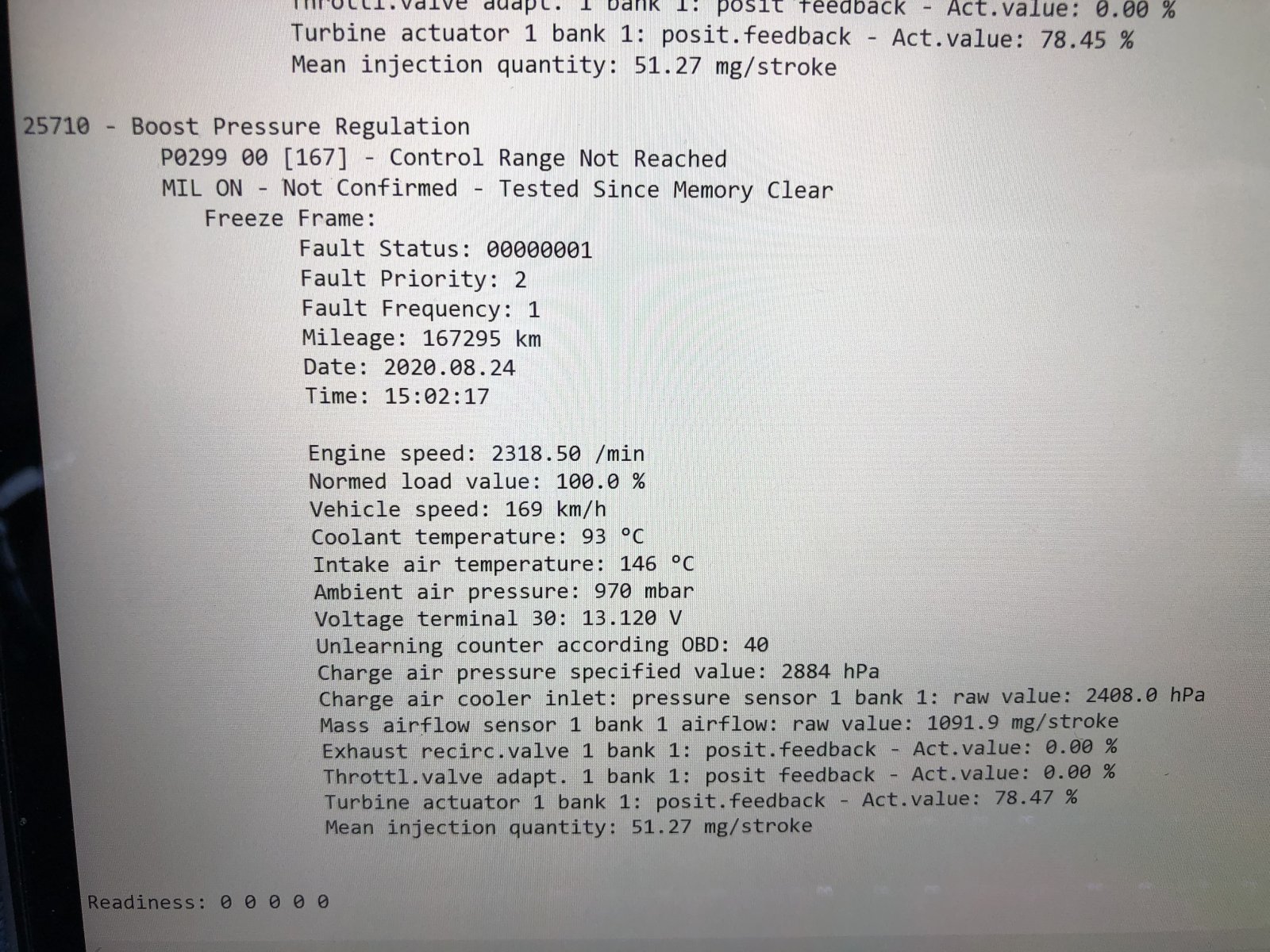

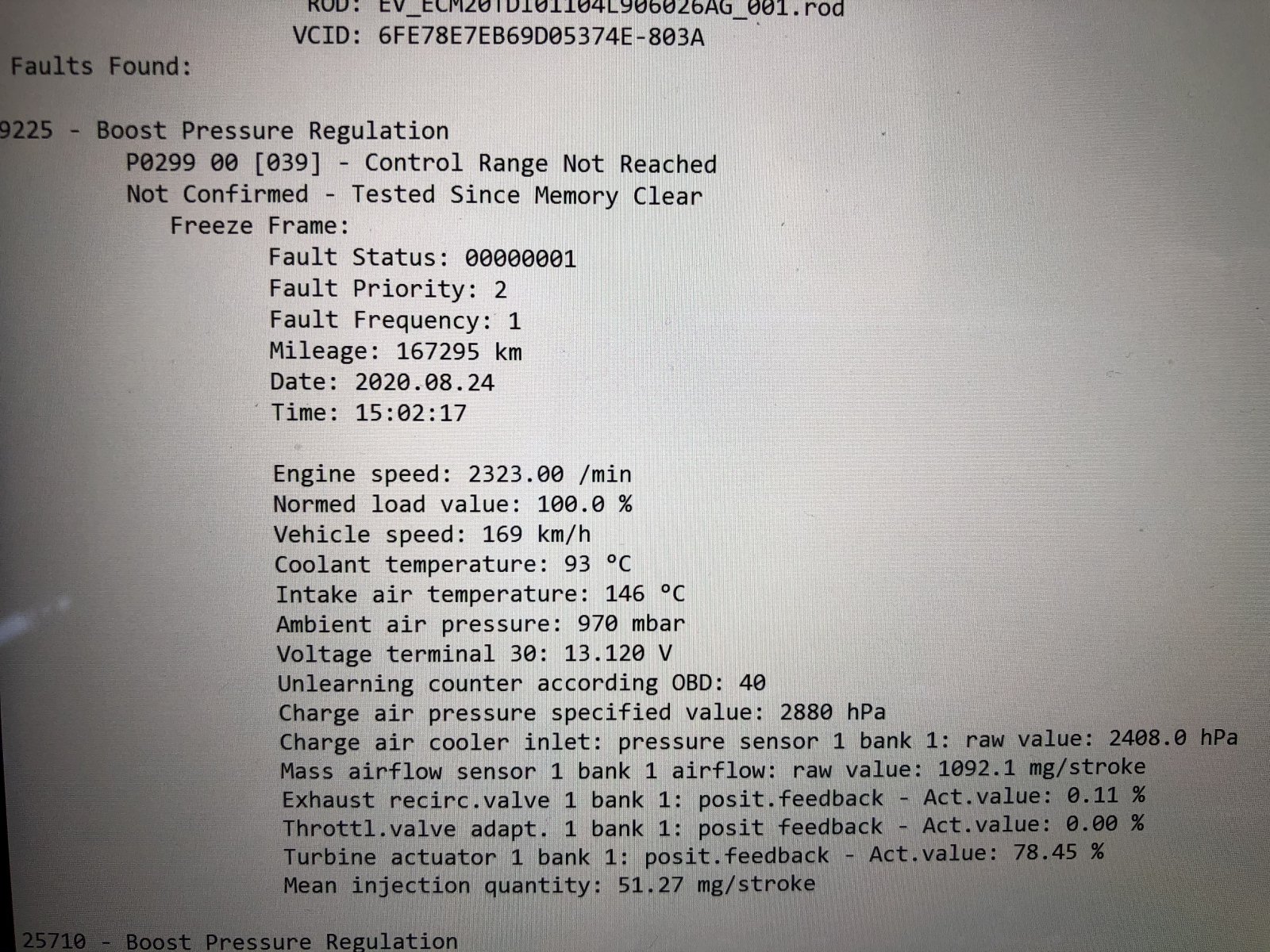

A drugi temat może ktoś miał z nim do czynienia. Ogólnie mam kłopot bo w upalne dni przy jeździe na trasie ze stała prędkością 150-170km/h od czasu do czasu auto wpada mi w tryb awaryjny i wychodzi błąd niedoładowania. Jest to o tyle dziwne ze niedoładowanie nie jest jakieś delikatne co mogłoby wskazywać na jakaś nieszczelność ale różnica wynosi 0,5 bara, a auto normalnie jeździ. Szczerze mówiąc zapomniałem trochę o tym problemie bo od zeszłych wakacji nic się nie działo bo nie było ciepło. Wczoraj był pierwszy gorący dzień i znowu to samo. Dziwna sprawa bo tak poza tym auto normalnie jeździ, czyli musi być jakiś element który w jakiś konkretnych warunkach to wywołuje. Wyglada na to jakby turbo w pewnych warunkach przy małej gęstości powietrza nie było w stanie wytworzyć ciśnienia. Tylko dlaczego? Myśle czy klapa w wydechu odpowiedzialna za dopalanie nie szaleje np  Słyszałem o jednym przypadku w a6 c8 w Krakowie ze tez się działo dokładnie to samo i tez tylko w upalne dni ale nie wiem czy problem został rozwiązany.
zobacz na temperaturę w dolocie, tu szukał bym przyczyny.
No właśnie teraz na nią spojrzałem i to samo pomyślałem ze tu może być problem
rzuć okiem na chłodnicę czy nie jest zapchana czy coś bo ta temperatura jest mocno za duża.

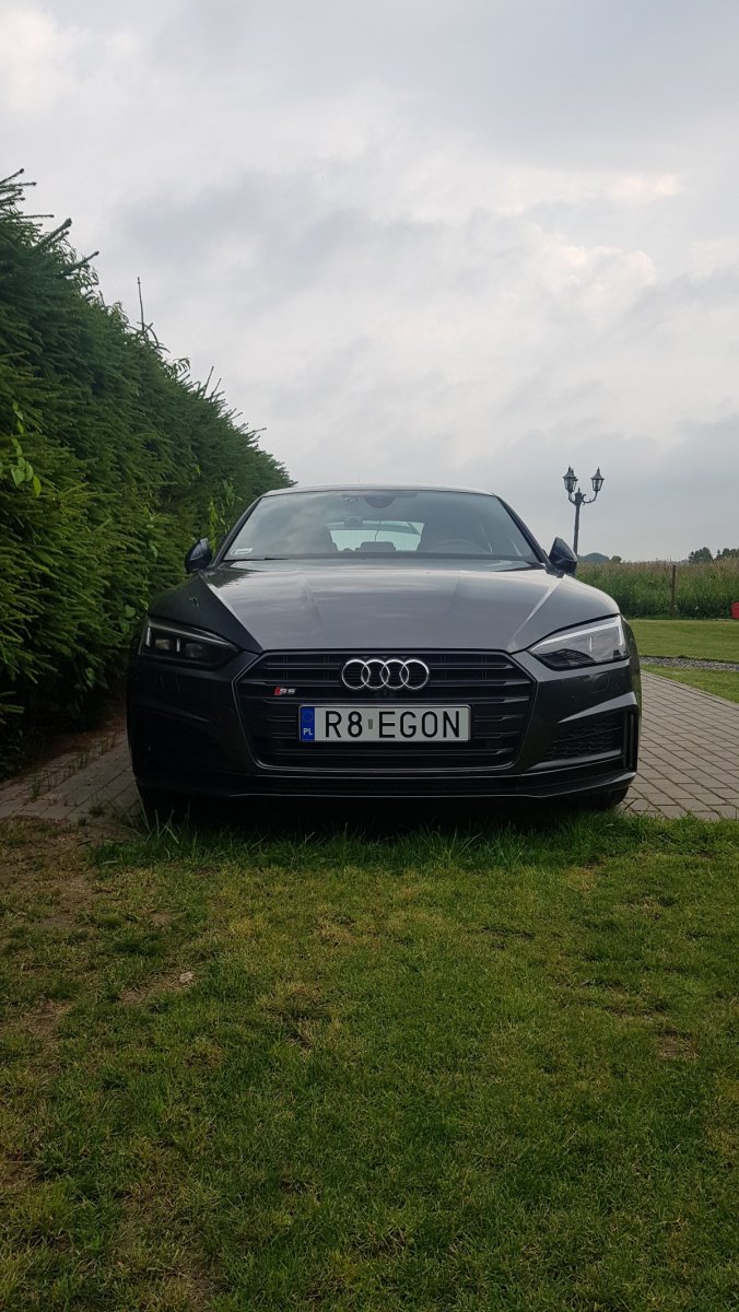

2 godziny temu, egon47 napisał:
U mnie tez Daytona i black pakiet
i to jest doskonały przykład na to jak cięzko zrobić zdjęcie które będzie oddawało efekt. Bo na tym zdjęciu to auto wygląda brzydko jak kupa. A zdaje sobie sprawę jak dobrze wygląda w rzeczywistości i dotarło to do mnie, dopiero gdy zobaczyłem taką wersje, w takim kolorze, z takimi dodatkami na ulicy. Bo na zdjęciu wszystko się zlewa a na żywo nie.
