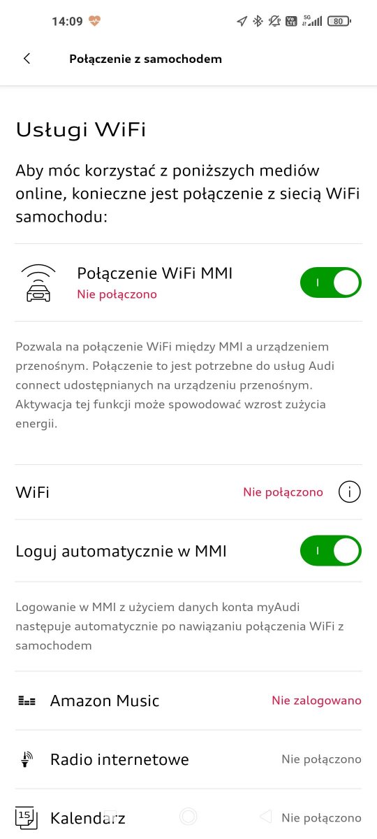

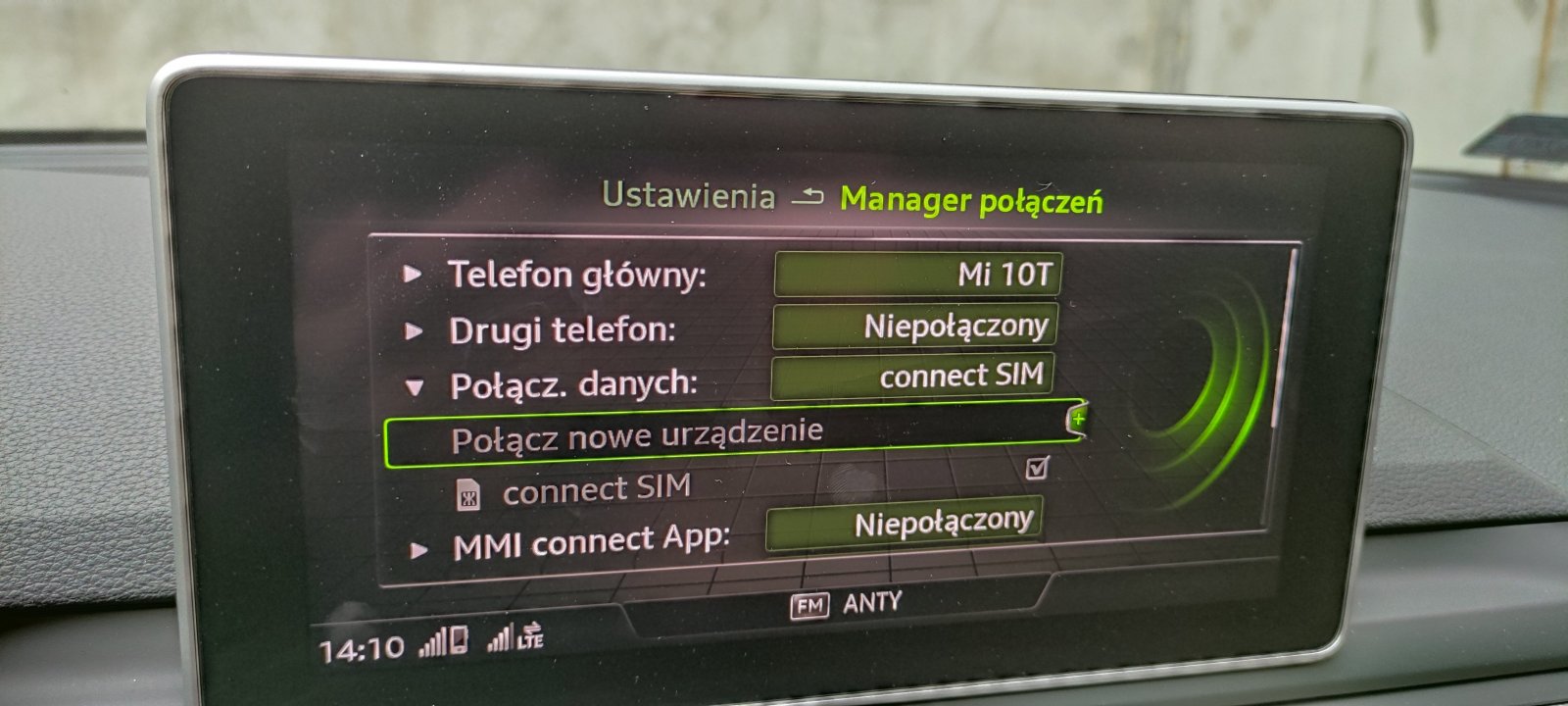

Szarlej Opublikowano 18 Sierpnia 2021 Opublikowano 18 Sierpnia 2021 Need help dla nowicjusza ? mam A4 b9 2018 rok. Nie mogę do końca sparować samochodu z aplikacją MyAudi. W samochodzie nie ma karty SIM w schowku, w aplikacji na telefonie założyłem już konto i zalogowałem się w MMI connect jako główny użytkownik... Co powinienem jeszcze zrobić? W ASO mówią, że muszę do nich podjechać bo muszą przeprowadzić weryfikację z poziomu salonu.
Muskel1 Opublikowano 19 Sierpnia 2021 Opublikowano 19 Sierpnia 2021 ASO musi potwierdzić, że Ty jesteś właścicielem, dopiero wtedy będzie zweryfikowane.
mycha1236 Opublikowano 20 Sierpnia 2021 Opublikowano 20 Sierpnia 2021 W dniu 19.08.2021 o 08:10, Muskel1 napisał: ASO musi potwierdzić, że Ty jesteś właścicielem, dopiero wtedy będzie zweryfikowane. Tylko wizyta osobista Aso ?

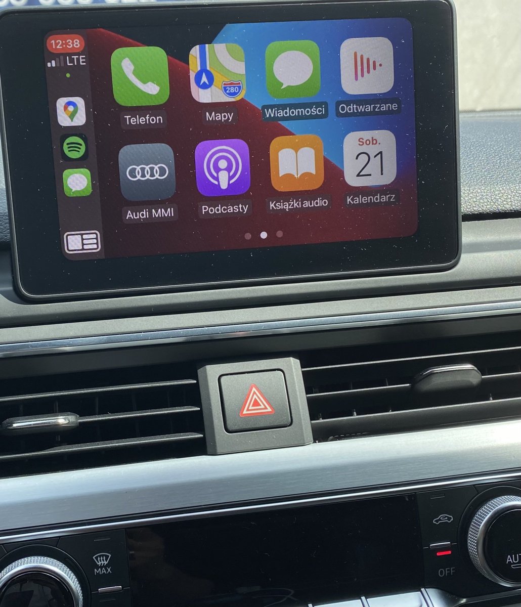

Onkel Opublikowano 21 Sierpnia 2021 Opublikowano 21 Sierpnia 2021 Gdyby komuś po montażu dwóch gniazd USB i aktywacji ASI działało tylko AndroidAuto to trzeba zmienić kodowanie 5F byte 19 na wartości C4. Teraz wszystko działa.
