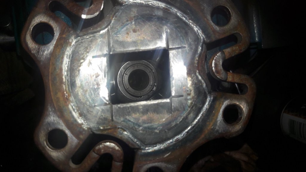

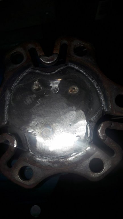

luki19862121 Opublikowano 17 Listopada 2017 Opublikowano 17 Listopada 2017 A ja mam pytanko wymienialem przegub wew. na urzywany i tak to wychodzi jak robi sie szybciej jak mysli. Panowie czy na takiej rzeźbie można jeździć? Bo nie mogę dojść czy ma ten dekiel to działa jakas siła czy tylko przed utratą smaru zabezpiecza Z taką dziurą parę kilometrów może zrobisz. Na ten zaspawany dekiel nie działa siła ze strony skrzyni biegów.
kijaszi Opublikowano 17 Listopada 2017 Opublikowano 17 Listopada 2017 Nie no dziura zaspawana chodziło o to czy na spawy w tym deklu będą działać jakieś siły.
luki19862121 Opublikowano 17 Listopada 2017 Opublikowano 17 Listopada 2017 Nie no dziura zaspawana chodziło o to czy na spawy w tym deklu będą działać jakieś siły.Nie. Byle by były zeszlifowane na równo żeby przegub na płasko ładnie trzymały śruby. Nie rozumiem dlaczego zakładasz używki skoro nowe można wyrwać za niewielkie pieniądze
kijaszi Opublikowano 17 Listopada 2017 Opublikowano 17 Listopada 2017 Godzinę temu, luki19862121 napisał: 1 godzinę temu, kijaszi napisał: Nie no dziura zaspawana chodziło o to czy na spawy w tym deklu będą działać jakieś siły. Nie. Byle by były zeszlifowane na równo żeby przegub na płasko ładnie trzymały śruby. Nie rozumiem dlaczego zakładasz używki skoro nowe można wyrwać za niewielkie pieniądze Bo byl dobry pod ręką a czas gonil
kamil-vag Opublikowano 17 Listopada 2017 Opublikowano 17 Listopada 2017 Brak słów na takie rzeźbienie - serio... ja rozumiem, że czasem można coś poprawić itd Ale to już jest mistrzostwo kolego haha Bez obrazy, ale nadaje się nawet tu: https://www.facebook.com/MechanikProwizorki/
luki19862121 Opublikowano 17 Listopada 2017 Opublikowano 17 Listopada 2017 Ja tylko nie rozumiem w jakim celu ta wyrwa została wycięta?
kijaszi Opublikowano 17 Listopada 2017 Opublikowano 17 Listopada 2017 Wyjścia segera , a spaw z pełnym przetopem mistrzostwo jest moja specjalnością
misiek95 Opublikowano 17 Listopada 2017 Opublikowano 17 Listopada 2017 Śmiało jeździj Wysłane z mojego GT-I9505 przy użyciu Tapatalka
