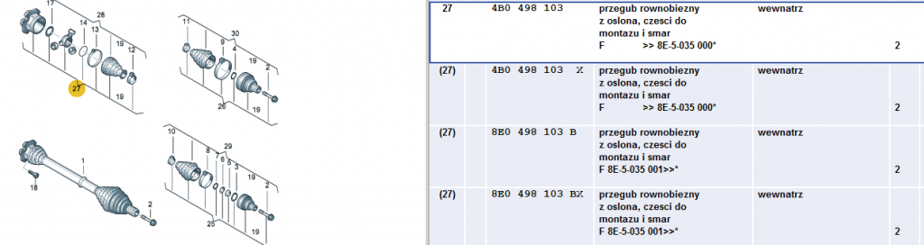

kamil-vag Opublikowano 20 Maja 2018 Opublikowano 20 Maja 2018 (edytowane) W dniu 17.05.2018 o 21:38, Bosiek13 napisał: Będę chciał wymienić przegub wewnętrzny w audi a4 b6 mógł by ktoś wytłumaczyć mniej więcej po kolei jak to zrobić oraz jakie są potrzebne klucze do tego Klucze Spline M10, do odkręcenia osłony przegubu od flanszy skrzyni. I to wystarcza, żeby dostać się do samego przegubu. Jeżeli chcesz dobrze zacisnąć opaski, to dobrze mieć te cęgi do opasek. Jeżeli chcesz zdemontować całą półoś, a tak jest wygodniej, to jeszcze imbus 14 do odkręcenia przegubu zewnętrznego od łożyska/piasty koła... Tu jest też fotorelacja: http://forums.vwvortex.com/showthread.php?3344208 Edytowane 21 Maja 2018 przez kamil-vag
kermit1982 Opublikowano 20 Maja 2018 Opublikowano 20 Maja 2018 2 godziny temu, kamil-vag napisał: Jak widać, dobiera się po VIN: Do 8E5-035 000 był 4B0498103 a od 8E5-035 001 był 8E0498103B. Do tego pierwszego pasują: LÖBRO 304292 SKF VKJC 5580 SPIDAN 23629 Mimo, że też podawane jest w katalogach, że to są do VW i SEATA... a pasuje. Trzeba by zdemontować ten Twój, wymiarować, porównać jak to wygląda do tego 4B0498103 Ciężki temat widzę ,jak bym miał możliwość zdemontowania to bym tak zrobił .Niestety jest to narazie nie możliwe . Co do numerów które podałeś jak widać bez litery B półosie tez mają inne końcówki liter i dłuższe są półosie może same przeguby wewnętrzne są dobre od tych 4B0 498 103,ale za droga zabawa by ryzykować kupnem całych półosi by wykorzystać tylko wewnętrzne przeguby
kamil-vag Opublikowano 21 Maja 2018 Opublikowano 21 Maja 2018 Ale to są numery przegubów a nie półosi Dla tego 8E0498103B masz tu zamiennik: https://www.przeguby.pl/produkt/4009/audi-(----24-123)-inner-(l,p)-q5,-a5,-a4-(b8),-sr.-kam.-41,38mm/ Uzębienie: 24Średnica przegubu [mm]: 123 A ten 4B0498103 Uzębienie: 34Średnica przegubu [mm]: 124 Czyli jak widać różnią się i niestety nie pasują zamiennie.
