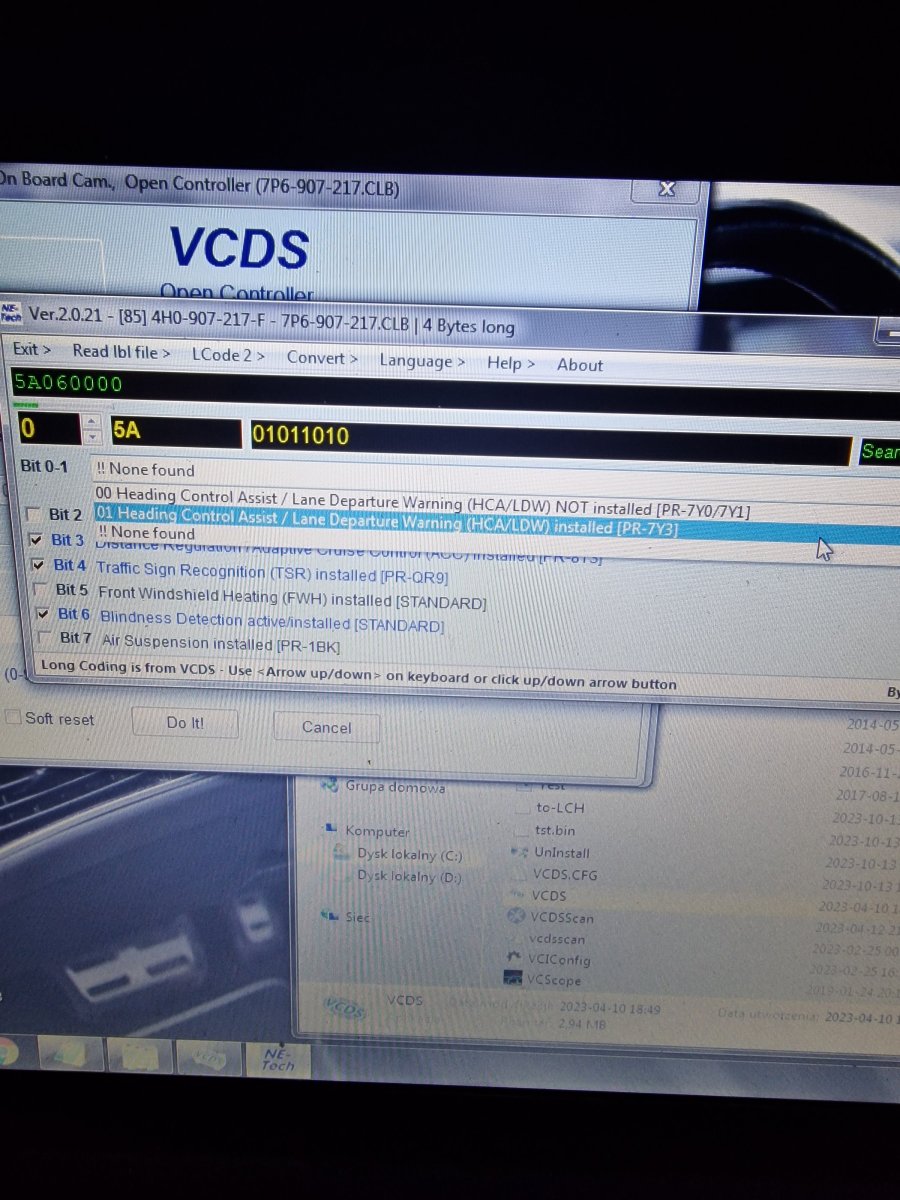

grzes283 36 Opublikowano 13 Października 2023 Udostępnij Opublikowano 13 Października 2023 Czy w kodowaniu sterownika 85 bit 0-1 ma być zaznaczony na " none found", czy raczej powinno być ".....hca/ldw instaled"? Odnośnik do komentarza Udostępnij na innych stronach Więcej opcji udostępniania...
H4mm3R 267 Opublikowano 13 Października 2023 Udostępnij Opublikowano 13 Października 2023 25 minut temu, grzes283 napisał(a): Czy w kodowaniu sterownika 85 bit 0-1 ma być zaznaczony na " none found", czy raczej powinno być ".....hca/ldw instaled"? Błąd masz od znaków a nie od lane assist. Czytanie znaków to nie tylko 85 ale też 17 i 8E Odnośnik do komentarza Udostępnij na innych stronach Więcej opcji udostępniania...
grzes283 36 Opublikowano 13 Października 2023 Udostępnij Opublikowano 13 Października 2023 Godzinę temu, H4mm3R napisał(a): Błąd masz od znaków a nie od lane assist. Czytanie znaków to nie tylko 85 ale też 17 i 8E Ok. Rozumiem 🙂 Dzięki Odnośnik do komentarza Udostępnij na innych stronach Więcej opcji udostępniania...

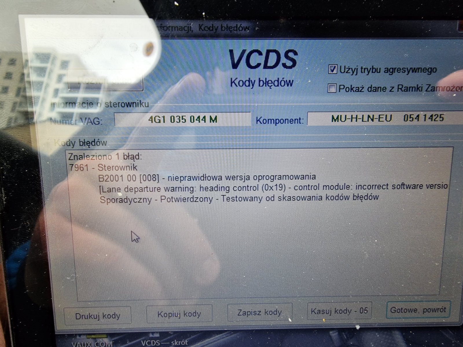

grzes283 36 Opublikowano 14 Października 2023 Udostępnij Opublikowano 14 Października 2023 Zabawy ciąg dalszy. Dzisiaj wyskoczył mi błąd w 5F : 7961 Sterownik B2001 00 [08] nieprawidłowa wersja oprogramowania Nie można go skasować, po chwili powraca. Dlaczego tak się zadziało? Błąd był jakiś " uśpiony" i wyskoczył za któryś razem podpięcia vcdsa? Oczywiście nic nie wgrywałem, ani nie kodowałem w 5F. Odnośnik do komentarza Udostępnij na innych stronach Więcej opcji udostępniania...
Muskel1 1333 Opublikowano 14 Października 2023 Udostępnij Opublikowano 14 Października 2023 Ty może nie ale ktoś przed Tobą. Odnośnik do komentarza Udostępnij na innych stronach Więcej opcji udostępniania...
grzes283 36 Opublikowano 14 Października 2023 Udostępnij Opublikowano 14 Października 2023 Godzinę temu, Muskel1 napisał(a): Ty może nie ale ktoś przed Tobą. Najprawdopodobniej, ale od blisko trzech tygodni była cisza w sterowniku....dzisiaj wyskoczył. Tylko co dalej? Wgrać jakąś aktualizację? Może to jest powiązane z błędem na liczniku odnośnie ogranicznie wskaźnika czytania znaków....? Odnośnik do komentarza Udostępnij na innych stronach Więcej opcji udostępniania...
Muskel1 1333 Opublikowano 14 Października 2023 Udostępnij Opublikowano 14 Października 2023 Moim zdaniem po kodowaniu rozpoznawania znaków jest problem. Nie zostało poprawnie przeprowadzone, brak parametryzacji. Odnośnik do komentarza Udostępnij na innych stronach Więcej opcji udostępniania...
grzes283 36 Opublikowano 15 Października 2023 Udostępnij Opublikowano 15 Października 2023 14 godzin temu, Muskel1 napisał(a): Moim zdaniem po kodowaniu rozpoznawania znaków jest problem. Nie zostało poprawnie przeprowadzone, brak parametryzacji. Dokładnie. Coś musiało być grzebane. Wczoraj zauważyłem, że osłona kamerki przy lusterku była źle zatrzaśnieta - po co innego ją ściagać. Ale wcześniej poza błędem na liczniku w sterownikach było czysto. Oczywiście systemy działają normalnie. Zmieniłem w sterowniku 85 bit 0-1 w bajcie 0 ( miałem none found ) i być może to spowodowało błąd w 5f. Odnośnik do komentarza Udostępnij na innych stronach Więcej opcji udostępniania...
Muskel1 1333 Opublikowano 15 Października 2023 Udostępnij Opublikowano 15 Października 2023 Jak najbardziej. Odnośnik do komentarza Udostępnij na innych stronach Więcej opcji udostępniania...
grzes283 36 Opublikowano 15 Października 2023 Udostępnij Opublikowano 15 Października 2023 1 godzinę temu, Muskel1 napisał(a): Jak najbardziej. Dzięki. Przywróciłem poprzednie kodowanie i błędu w 5F nie ma. Oczywiście dalej pozostaje na liczniku, tak jak był. Ale to już nie dla mnie do ogarnięcia. Sterowniki są wszystkie czyste. Wszystko wydaje się być zakodowane. Problem najwyraźniej leży głębiej 😉 Odnośnik do komentarza Udostępnij na innych stronach Więcej opcji udostępniania...
