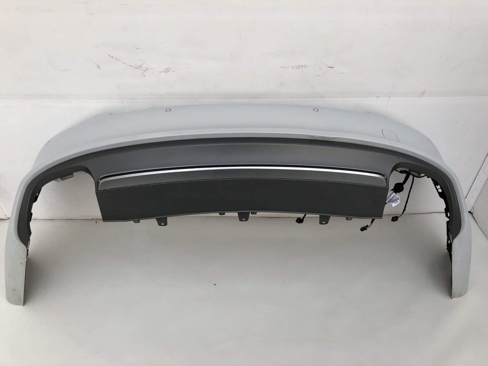

Panowie pomozcie bo chcialbym cos do a7 przed lift s-line jakas dokladke na cztery kominy ;) co tam spasuje . Tzn jesli trzeba bedzie cos przerobic jakies mocowania  to nic sie nie dzieje ogarnie sie . Pomozecie ?
no to do zderzaka s-line pasuje okładka z s7, będziesz miał pod 4 fifki
Ale to musi byc oryginalna bracie ? Podeslal bys mi jakis link zebym mial 100% pewnosci ? Bardzo bede wdzieczny ! Nie zeby mi sie nie chcialo szukac I wgl ;)
takiej szukaj
